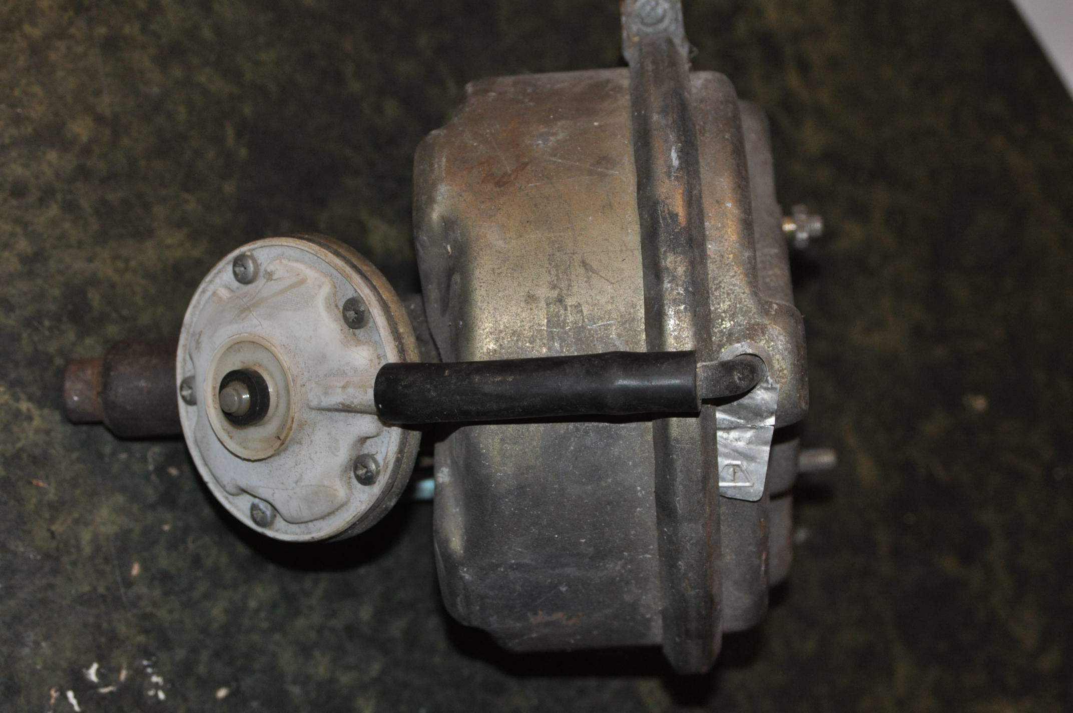

Salut Gecko,c'est de ça dont la personne t'a parlé? Je m'était penché sur le problème, il faut jusque que la mémoire de Stéphane face un come-back, je suis sur que ces quelques photos vont lui délier la langue :mrgreen: . En gros il faut intercaler ce type d'assistance dans le circuit hydrolique d'embrayage et mettre un T sur la pompe à vide. Mais le système était sur des lands d'un autre temps par rapport au Td4. :| . Je crois aussi qu'il était sur les taxis anglais Austine qui avait le 2¼ avec la boite auto
1) Une entrée. Le filetage est celui des raccords de durites de frein des séries, ce n'est pas du 10X100 comme sur les Defenders.
2) A l'intérieur du rond blanc il y a une membrane.
3) Le mastervac s'ouvre en deux.
4)Une sortie ou peut être que c'est l'entée et l'autre la sortie ?
5) Deux vis de fixation en pas impérial.
6) 4258 221 10 puis L2D et un symbole danger avec la pointe haut coupé.
7)Lockheed
8 ) 3232 656C
9) clapet anti retour il se ferme quand il y a la dépression. Là ouvert
10) clapet fermé
11) Entrée de l'aspiration sans clapet anti retour
12)
13)
14) Je n'ai insisté pour démonter ces 3 vis là.
15) Intérieur du couvercle
Le système était monté sur un land essence, si Stèph retrouve la mémoire, il nous dira le modèle exact :wink: . Le système pèse environ 3,5 kg. Sur les Patrols GR Nissan il y a un système d'embrayage assisté avec un petit mastervac monté sur le cylindre comme pour les freins.

Salut LOLO , effectivement , ce que tu nous montre est un système d'assistance qui etait monté sur un 109 s2a militaire !!
a+ Stef

Génial !!!!! Un grand merci :wink:
Bon, il reste plus qu'a trouver la référence, ou trouver un patrol gr à la casse :mrgreen:
Personne n'a idée de la référence, j'ai cherché dans toutes les part list que j'ai, et rien, mise à par le mastervac de SIII bien standard.... :(

Salut , j'ai retrouvé la reference : 562678 !!
mais elle n'est plus au tarif ? donc a mon avis , cette pièce n'est plus dispo !!

nomansland a écrit :j'ai retrouvé la reference : 562678 !!
1845 $ sur un site Vénézuélien :mrgreen: :mrgreen:
LØLØ, ta pièce doit être doit être vraiment dégeulasse, normalement sa couleur devrait être jaune... comme l'or. Gratte un peu, tu vas gagner ta journée !!
