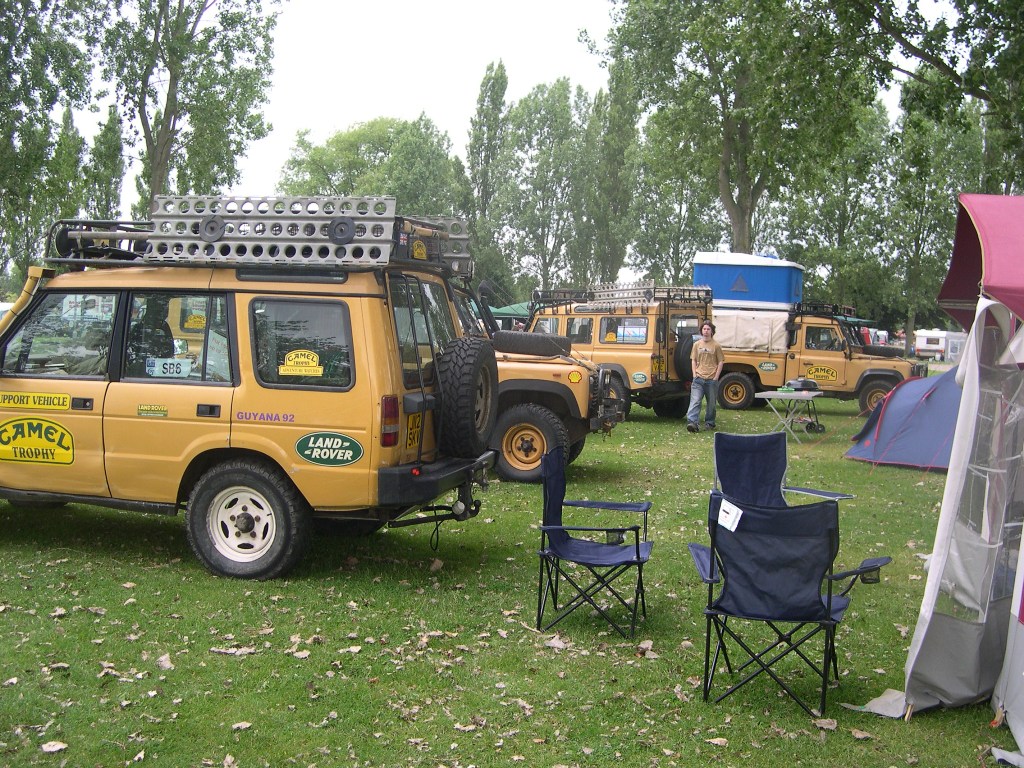

Bonjours a tous, étant 1 petit nouveau sur ce furum, je me présente:
sebastiennancy, 30 ans , marié avec 1 petite fille et logeant sur neufchateau (plus pour longtemps, je déménage cet été sur la région Orléanaise).
Comme beaucoup d'entre vous, je me suis intéressé aux land rover grace au camel trophy.
Malheureusement pas encore possesseur de 4x4 (ça a failli il y a peu, mais avec l'annonce de mon déménagement, j'ai préféré rester résonable et attendre un peu (ça coute cher ces choses là!!!)).
En attendant d'avoir la perle rare, je me documente (j'aimerais refaire un range ou un disco style camel trophy)
Ma question est la suivante:
-Ou peut-on trouver la liste complete des équippements des vehicules du camel trophy (marque et modèle) et accessoirement les vidéo (j'ai le récap 89/98, celui de 87 en anglais et le bonus matériel en numérique, et j'ai également celui de 90 en VHS (il faudra que je le transforme un jour...lol)?
Vous allez me dire qu'il n'y a qu'a regarder...bien sur, certaines choses sont visible, mais je suppose qu'il y a plein d'astuces dans les soutes , capot moteur et autre...(je suppose qu'ils avaient compresseur, systeme de nav, suspensions renforcées (avec réhause?)... mais quel modèle?????????????
Merci pour vos réponses et bonne année a tous !!!!!!!!

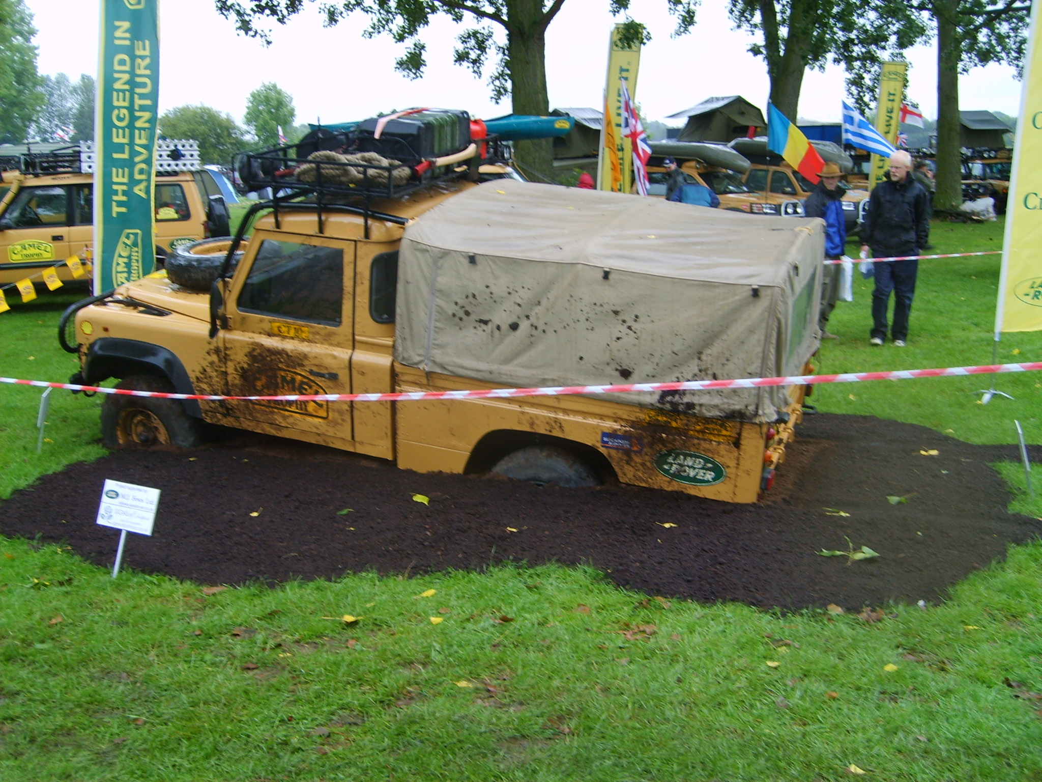

Grosso modo, un véhicule camel est très très proche d'un véhicule de série !
Les accéssoires sont bien souvent piochés dans la gamme land rover !
Donc pour toute la mécanique,je réoriente souvent vers la Landrover faq. C'est ici que sont les meilleurs (aller, hop, une fleur pour Mauresque, ça tombe bien, je lui est balancé le pot quelques lignes au dessus :p !).
Au niveau préparation, déjà, une grande partie de l'électronique est virée : pas d'ABS, d'ETC, pas de vitres électriques (du moins à l'avant !).
Les câbles pour la gallerie passent par un bête troue à peine étanche dans le toit !
Les treuils sont des versions légèrement améliorés (au niveau étanchéité).
Les suspensions NE SONT PAS REHAUSSEES. C'est une préparation RAID, et pas franchissement.
Elles sont par contre renforcées, doubles amortisseurs et pour l'arrière double ressort (dérivé de ceux des Range Rover pompier pour les Discovery, et des Def 130 pour les Def 110).
Une admission d'aire étanche, un kit de reniflard allongés. Un arceau safety device. Des accéssoires Mantec, une gallerie Brownchurch pour les Defs.
Pas de systèmes de Nav spécifiques sauf sur les dernières années, avec un pauvre petit GPS Garmin en plus des TeraTrip et TripMaster...
Voilà pour le résumé !

voila ce que j'ai trouvé sur le net pour ceux que ça interesse:
(a priori, il y a quand même une petite réhausse pour compenser le poid du chargement)
-peinture sable avec peinture noire sur le dessus du capot (selon les années)
-Pare-buffle ARB ref: SRS 3432050:
-snorkel ref : SS390HF (là, j’ai un doute, il ne ressemble pas vraiment)
-jantes acier renforcées ref : NTC5193PM (ou type defender 130 selon les années)
-plaque de désensablage ref : GMN041
-pelle
-hache
-galerie raid
-longues portées (av + sur le toit)
-phare de travail (arr. sur galerie)
-treuil
-protection carter moteur ref : GAD045 + réservoir
-protections coquilles de pont
-arceaux de sécurité
-ressorts hélicoïdaux renforcés (médium) ref :
OME761 a l’avant((+40 - 50mm)(+ 20kg - 50kg extra)
OME764 a l’arriere(+30,48mm)
-amortisseurs a gaz ref :
N45F (av) et N46 (arr)
- Jerrycans de gazole (CARBCAN)et d’eau ( GJC20W) + supports
-décalcomanies land Rover et Camel trophy
-pelle
-hache
-galerie raid
-treuil
