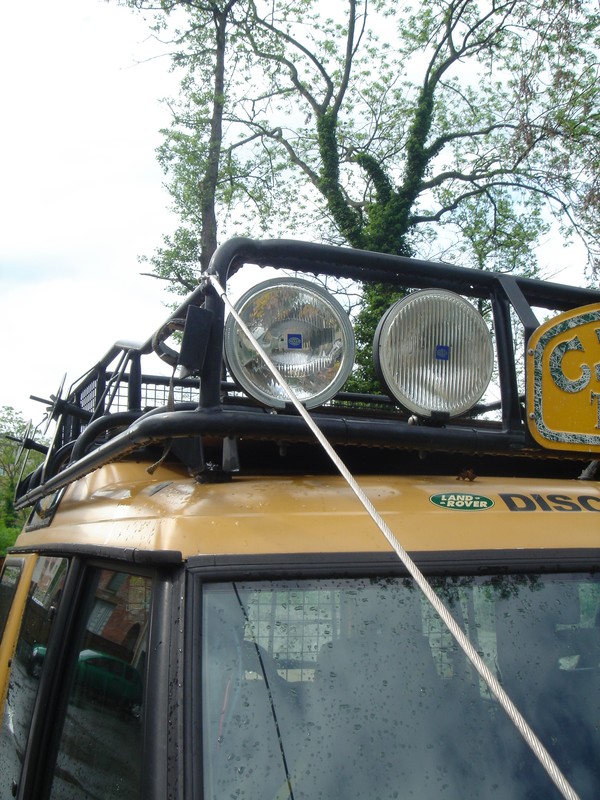

Par contre, j'ai toujours pas la soluce pour ne pas percer la carosserie pour les longues portées du toit(dans tout les cas, il faudra percer pour les cables ou le shnorkel, alors, bon, peut etre le shnorkel, une aile, ça se remplace plus facilement qu'un toit, et ça donnera un vrai air réplica; mais ça rajoute encore a la facture potentielle...fichtre, si je n'avais pas une maison a construire...) a voir.
Sinon, pour le pare buffle, il n'y a pas moyen de conserver le pare buffle d'origine et de monter des manilles sur les longerons (avec des pattes d'adaptation) pour ne pas tout arracher?

Pour tes feux, il te faut malheureusement percé ton toit, mais tu peux le faire proprement en y mettant un passe fil et surtout, comme sur les originaux, une cartouche de silicone transparent marine pour étanchéité... après le pare-buffle avec les nouvelles reglementations qui se préparent laisse tomber, tu pourra acheter un snorchel à la place ... Et enfin sois le bien venu sur le site du ctfoc et pense à te présenter, si ça n'est pas déjas fait ...sebastiennancy a écrit :merci pour les réponses.

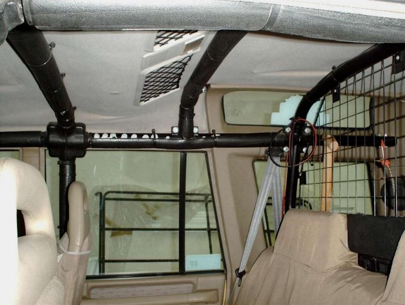

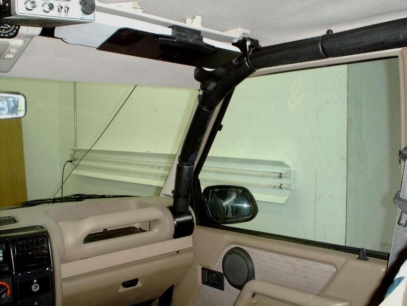

L'arceau qui supporte la galerie CAMEL Trophy (introuvable en occasion vu la rareté des Disco CAMEL)
PS : sur le mien j'ai bien l'arceau mais pas la galerie...
