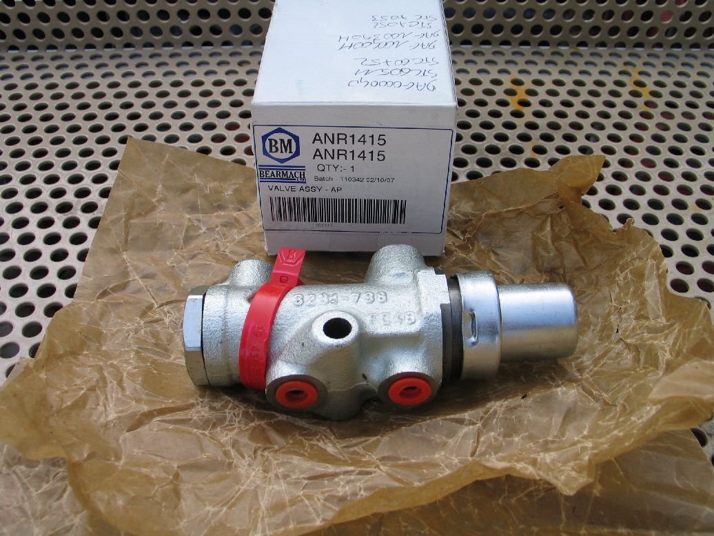

brico-rat-mat
Re: Defender TD5 : freins AR insuffisants
...je viens de recevoir mon ANR 1415 pour le 110....( je vais essayer de faire ça ce w.e )
As-tu rencontré des piéges à éviter ?
Gecko
- Messages : 318
Ne pas oublier d'acheter du DOT4titof26 a écrit :As-tu rencontré des piéges à éviter ?
Plus sérieusement : aucun.

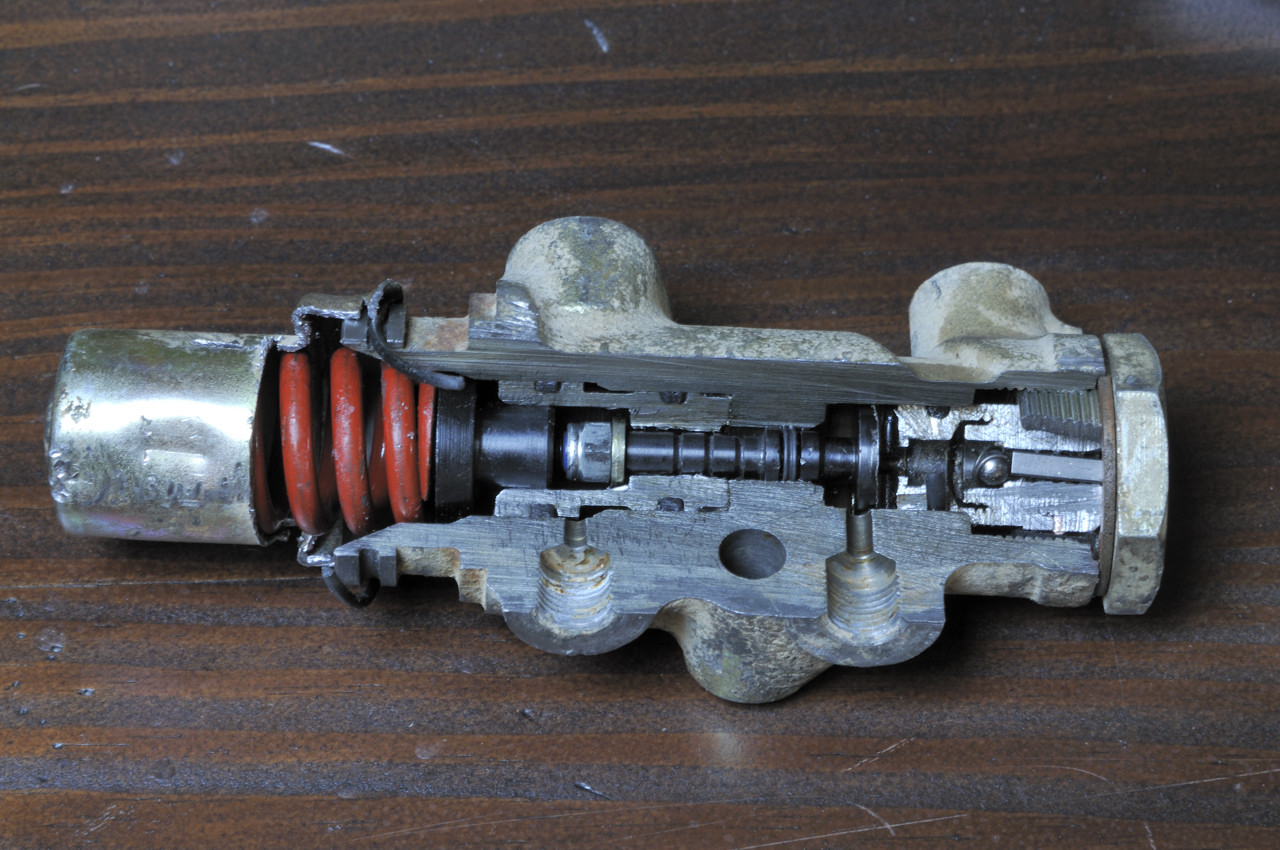

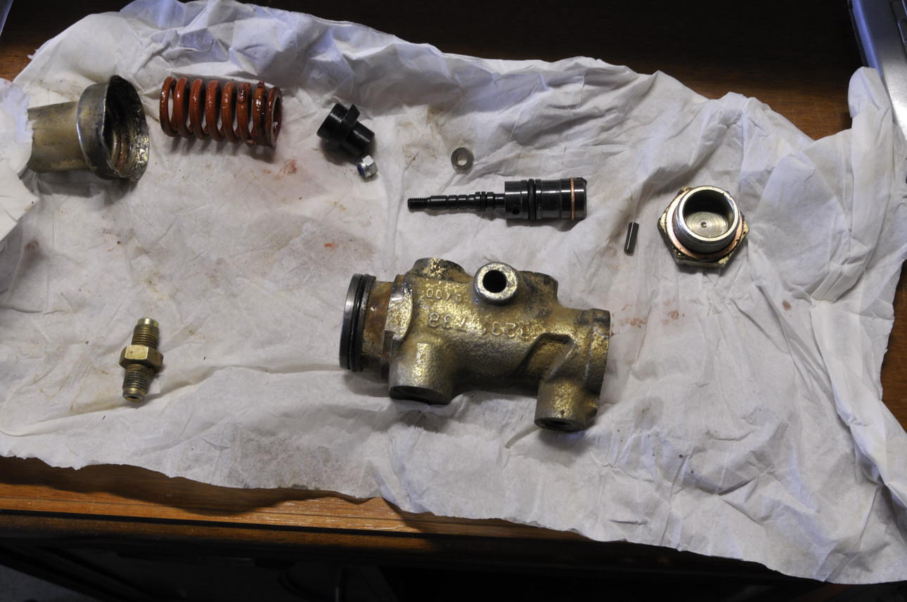

- Messages : 13953
Voilà ce que j'ai pu démonter sans problème :
Reste cette pièce qui comprend une valve, enfin, je le suppose : Je vais utiliser des moyens pas catholique pour voir ce qu'il y a à l'intérieur...en espérant ne pas me faire virer du PS
PS : désolé du retard... j'ai aussi d'autres trucs à faire :

brico-rat-mat
- Messages : 13953
J'ai scié pour faire une coupe. Le ressort poussant la bille n'a pas aimé et n'est qu'une multitude de petits morceaux.
Ré-assemblé, sauf avec le ressort du clapet à bille, cela donne ceci. J'expliquerai le fonctionnement plus tard...j'ai quelques doutes sur le fonctionnement de la régulation
ça serait uniquement le resort rouge qui assurerait le "tarage" de la pression ? donc comme un ressort de voiture : plus il est utilisé , plus vite il "fatigue"

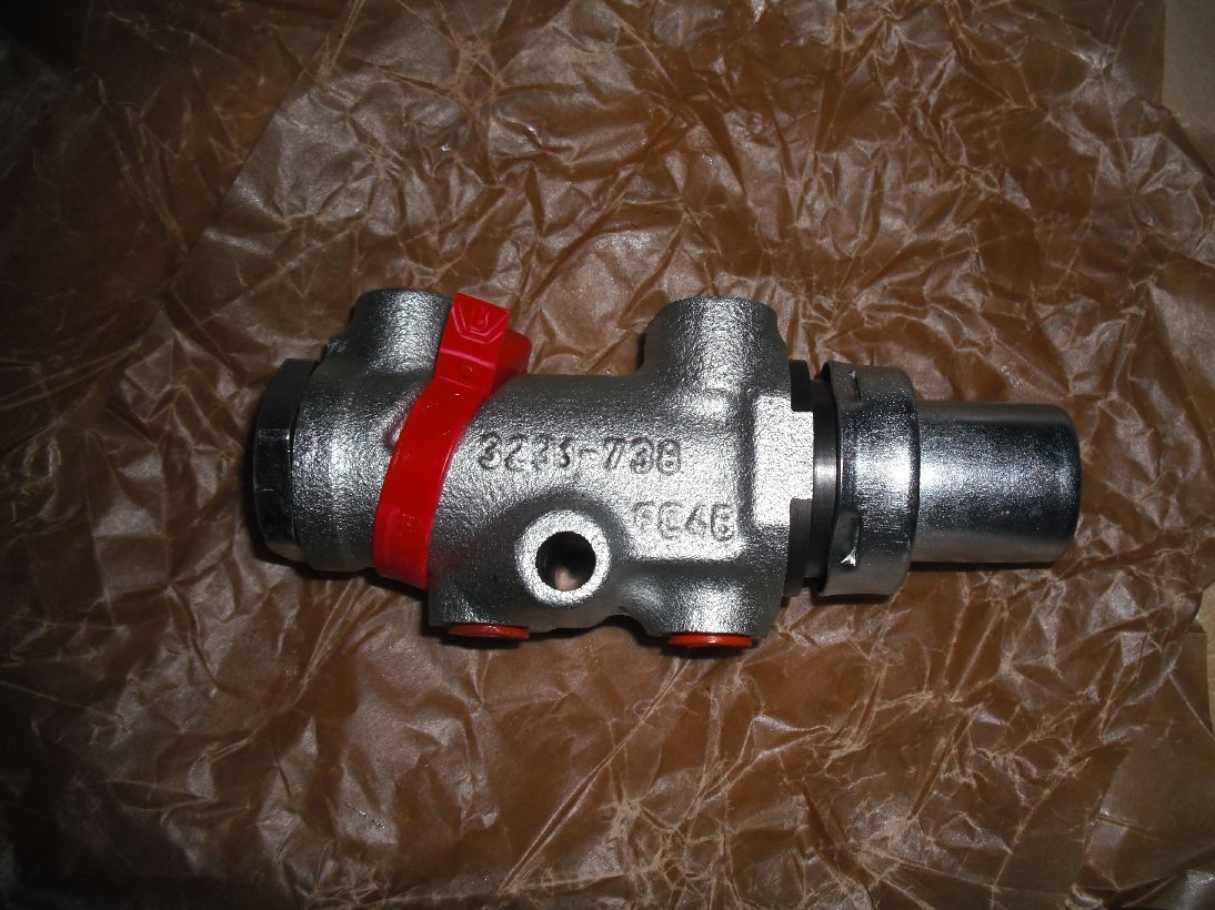

- Messages : 13953
Voici la photo avec des repères.
PAV : c'est la pression dans le circuit de freinage avant. Il ne change pas en passant dans le PRV (pressure reduction valve). La pression PAV ne fait que pousser la pièce A vers la gauche.
La pièce A entraine avec elle la pièce B vers la gauche. la pièce B est une pièce complexe, longue comprenant dans sa partie de gauche un ressort (absent) poussant une bille C vers la droite. La bille fait office de soupape. Quand B est complètement à droite, la bille butte contre la pièce D et le liquide de frein peut passer, PAR, la pression dans le circuit arrière venant du maitre cylindre égale alors la pression PARR qui se situe entre le PRV et les frein arrières.
Il est à noter que PAV=PAR, toujours.....
Le ressort R et la pièce E poussent l'ensemble B et A vers la droite.
Tant que la soupape dans la pièce B reste ouverte, PAR=PARR et la pièce B n'est ni poussée vers la droite, ni vers la gauche à cause de la pression sur la pédale de frein.
Quand on commence à freiner, la pression PAV est insuffisante à faire bouger A et B à cause du ressort et même si cela bouge un peu vers la gauche, la soupape ne se ferme pas (il y a un peu de jeu).
Mais à partir d'une certaine pression PAV, la pièce B a suffisamment bougée pour que la bille entre en contact avec B, fermant ainsi la soupape.
PAV (=PAR) augmente alors tandis que PARR ne bouge pas, mais rapidement la pièce B étant soumise à un différentiel de pression (PAR>PARR) elle a tendance à vouloir repartir à droite.
C'est l'ensemble des interactions sur B dû au ressort, à la pression PAV sur A et le différentiel de pression que subit B, qui fait que la soupape dans B s'ouvre de nouveau et PARR augmente.... mais n'a pas le temps d'égaler PAR car la soupape va de nouveau se refermer vu que le differentiel de pression (PAR-PARR) devient insuffisant pour retenir B à droite..
De ce fait, PAR augmente, PARR aussi mais PARR reste inférieur à PAR.
Gecko,
Pour ton problème :
1) soit le ressort est fatigué (j'y crois pas trop)
2) soit le logement du ressort à bougé
3) soit, ce que je pense être le plus probable vu l'état et la présence de saletés, la pièce A est restée dans une position à gauche et ne voulait pas revenir à droite à cause du frottement de celle ci dans son logement.
Gecko,
Pour ton problème :

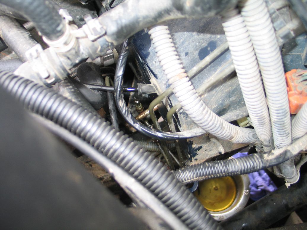

Salut ,
Un petit retour sur le changement... :

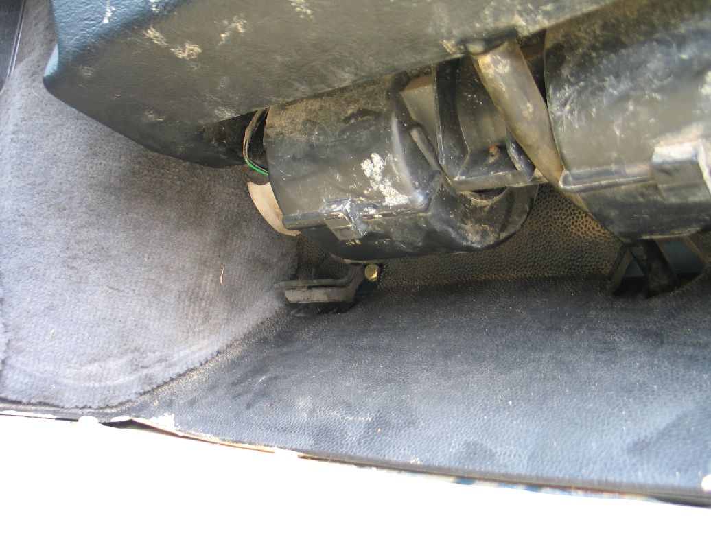

la piéce neuve Pratique l'accés ! je sent que je vais me marrer 5 mn ( sans la clim ça doit mieux le faire ) la piéce est enlevé , on voit la vis de maintien avec une tête ou il faut être 2 pour la défaire... la fameuse tête à l'intérieur de l'habitacle la localisation...ça "parle" mieux on remarquera qu'il est inscrit FC4B sur la neuve et FC4A sur l'ancienne , pas vu de différence ( les 2 sont de la même marque : AP ) La purge ( merci Jean-yves pour l'idée avec le pulvé ) nickel ! Réparation faite , un léger mieux au freinage mais pas ça encore
, pas de "mordant" ....donc cette semaine changement des 3 durites par des Goodridge aviation + changement de toutes les plaquettes ! ...he bien ça freine nickel chrome !!!! ( donc soit mes durites "gonflées" soit mes plaquettes avaient "cirées" ????

- Messages : 13953
C'est un peu le binz un Td5 avec clim......
Cela me démotiverait de mécaniquer par le seul fait d'y regarder.
Salut!titof26 a écrit : Réparation faite , un léger mieux au freinage mais pas ça encore, pas de "mordant" ....donc cette semaine changement des 3 durites par des Goodridge aviation + changement de toutes les plaquettes ! ...he bien ça freine nickel chrome !!!! ( donc soit mes durites "gonflées" soit mes plaquettes avaient "cirées" ????
Je pense que ça vient des durites.Sur mon 90 td5, je suis repassé dernièrement en durites d'origine.Autant la différence au passage des origines aux Goodridges n'était pas flagrante, que là, on ressent très bien le gonfflement des durites par l'élasticité de la pédale.
