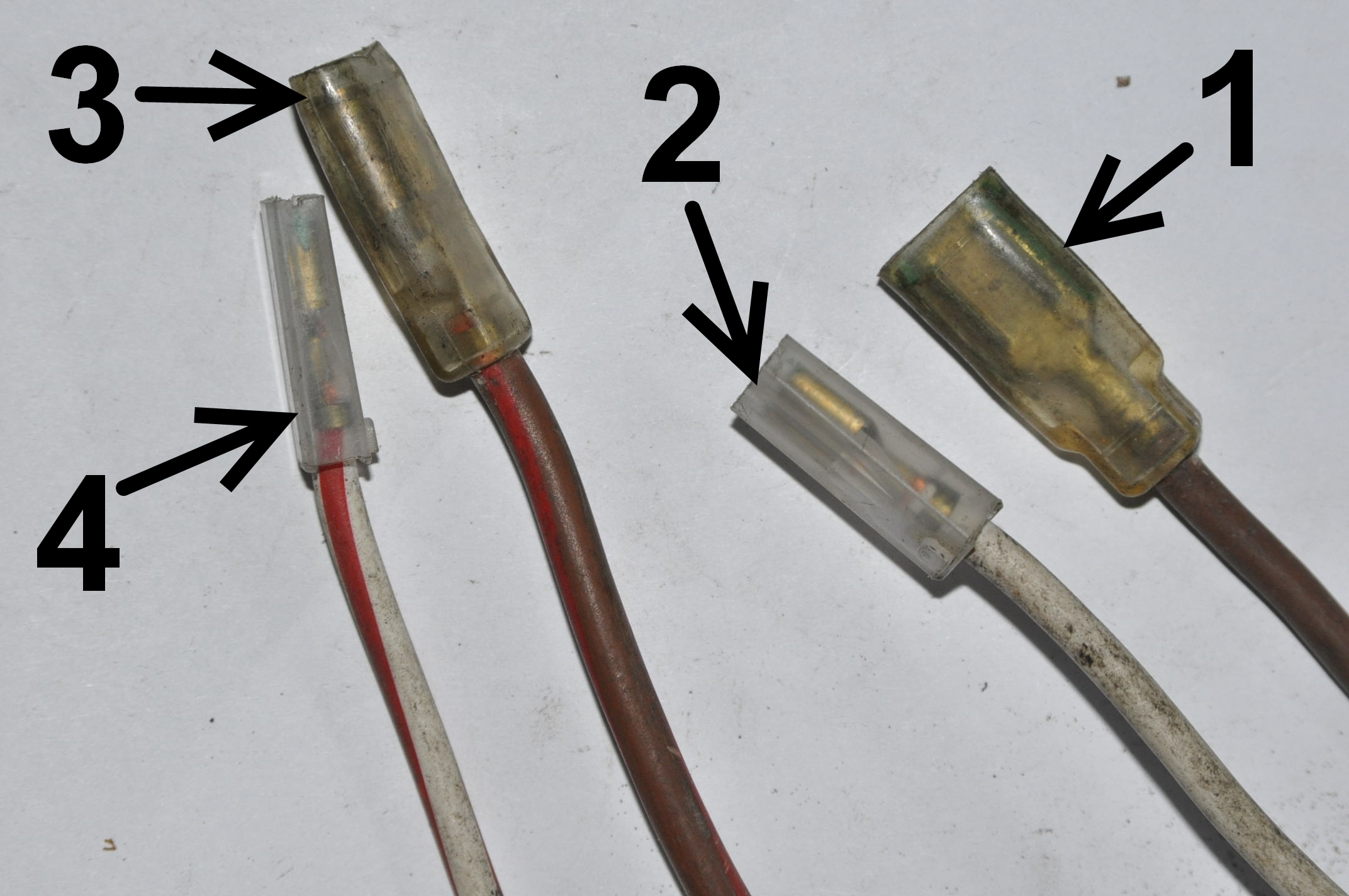

Bonjour,j'ai démonté l'habillage coté droit sous le volant (emplacement haut parleur) J'ai remarqué que des fils avaient été débranchés, coupés. Pouvez vous m'aider à reconnecter correctement ces fils? notamment:
un fil (blanc, double) cosse mâle qui allume le témoin d'huile au tableau de bord quand on le met à la masse
Un fil blanc et orange cosse femelle
un gros câble marron
Un gros câble noir
Pour info tous les interrupteurs de cette section ont été enlevés, sauf le warning.pouvez vous me dire à quels interrupteurs ils correspondent et le branchement.
Ou plus simple si quelqu'un à le schéma électrique et accepterais de me le donner?
Un gros câble noir

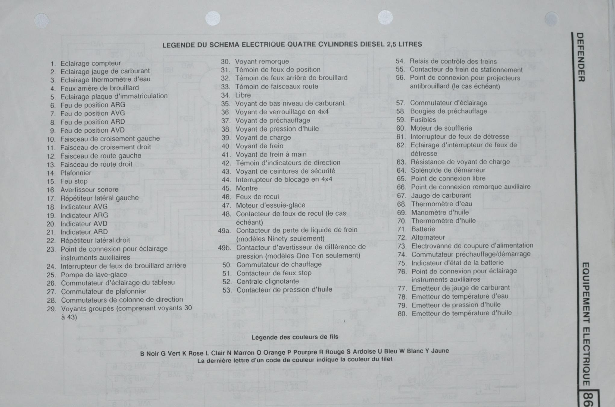

1)Schéma 2) Légendes A+

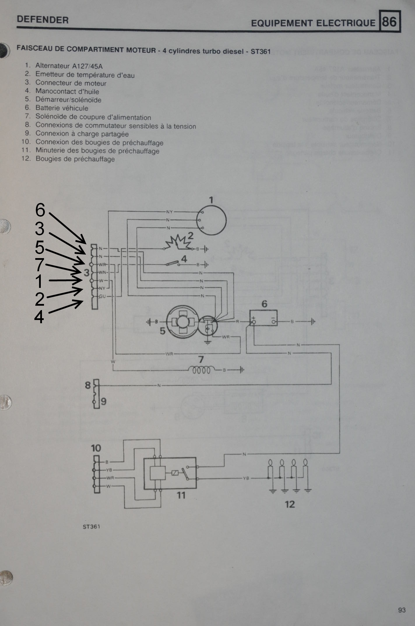

Salut, pour te situer l'endroit des connexions c'est sur ce connecteur a droite du tablier derrière les durite de chauffage.
1) Le connecteur A est sur le faisceau du 200, le B c'est sur le faisceau moteur land D;TD;200, et s'adapte sur le 300. Sur la photo c'est d'un D de 86. Les fils des connexions ont la même numérotation sur les trois photos. 2)Le connecteur B, coté faisceau moteur. Normalement tu dois l'avoir sur le moteur TD évidemment, souvent de nos jours ils sont cuits, cassant et plein de vert de gris, d'oxydation et tout et tout qui va pas, mais bon, si tu peux le réutiliser, cela est plus simple. Sinon essais de récupérer sur l'ancien faisceau du TD des bouts de connecteurs à droite à gauche, simple; double; quadruple... Que tu pourras insérer cote à cote dans le connecteur A, en faisant une épissure sur les fils du moteur disco existant. Repère 1 = Électrovanne ou ( solénoïde de coupure d'alimentation), fil blanc
Repère 2 = Voyant ou excitation de l'alternateur, fil marron liseré jaune )
Repère 3 = Premier Gros fil marron vers le +12V batterie sur le solénoïde du démarreur
Repère 4 = Capteur de température, fil vert liseré violet
Repère 5 = Gros fil blanc liseré rouge vers la cosse d'excitation du solénoïde du démarreur.
Repère 6 = Deuxième Gros fil marron vers le +12V batterie sur le solénoïde du démarreur
Repère 7 = Mano contact de pression d'huile, fil blanc liseré marron.
3) Schéma d'époque bien mal foutu. Les petits ronds sur le symbole du connecteur (repère 3 du schéma et B de la photo 1) représentent les broches mâles du connecteur faisceau moteur. Les couleurs du schéma correspondent bien a celles du faisceau. Pour le petit fil que tu appel "noir et blanc", c'est blanc liseré noir ou bien noir liseré blanc ? C'est une combinaison de couleurs utilisée pour le système de voyant de frein ou bien pour une masse commuté sur le fil de masse de la bobine d'excitation d'un relais général de mise sous tension, utiliser comme coupure générale si c'est ca, tu le mets a la masse ou tu t'en sert comme coupure secrète en intercalant un interrupteur caché, plus simple et plus fiable qu'une ECU d'alarme dont certain land sont équipés.
