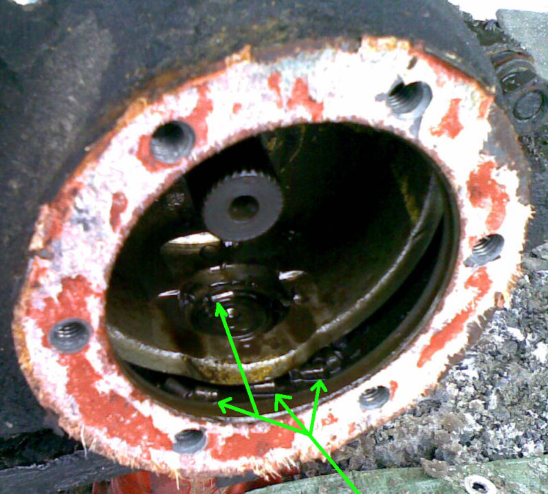

J'étais parti pour le pire (échange pur et simple du pont AV), mais finalement, après dépose du moyeu, j'ai eu plutôt une bonne surprise : ce n'est que le roulement de pivot supérieur qui a fait des petits :
Bon, échange du carter complet avec son petit copain, en constatant toutefois au passage que mon pivot (1992) inférieur était fixé par deux vis Torx, et que son remplaçant tient avec des boulons classiques (clef de 14, sûrement pas la taille exacte, mais cela a bien suffit pour boulonner !). L'échange du carter complet m'a permit de m'affranchir du réglage de la précharge des roulements, et aussi de cavaler pour dénicher le roulement ad hoc...

Pour les 3/4000 kms, je ne les ait pas fait avec le roulement de pivot dans cet état !!! Il y a environ 3/4000 kms en arrière, il y a d'abord eu des fuites au bol, puis à une dizaine de reprises sur environ 2000 bornes, de temps à autres un bref bruit de perceuse à percussion, toujours à vitesse stabilisée et modérée, puis cela se produisait à des vitesses d eplus en plus basses (110km/h au début, les dernières fois à moins de 60...), puis après avoir fait 5 ou 6 appoints dans le bol avec des huiles de plus en plus visqueuses, et toujours des fuites, les bruits de perceuses se sont calmés. J'ai roulé (toujours pépère) quasi 1500/2000 bornes sans plus jamais avoir ce sale bruit. Au fond de moi, j'étais plutôt content ; faire taire le bruit sans déposer, pensez donc !!! :mrgreen: :mrgreen: :mrgreen: :mrgreen:
Puis, il y a quelques jour, suite à une série de ralentisseurs trialisants, je pense que j'ai du faire tomber les ultimes rouleaux du malheureux roulement, et au virage suivant, "clac", la roue se mettait d'un coup d'une butée à l'autre au fil des virages ou bosses en lignes droites... J'ai du faire au total une centaine de bornes sans roulement... :sm1: :sm1: :sm1: :sm1:
