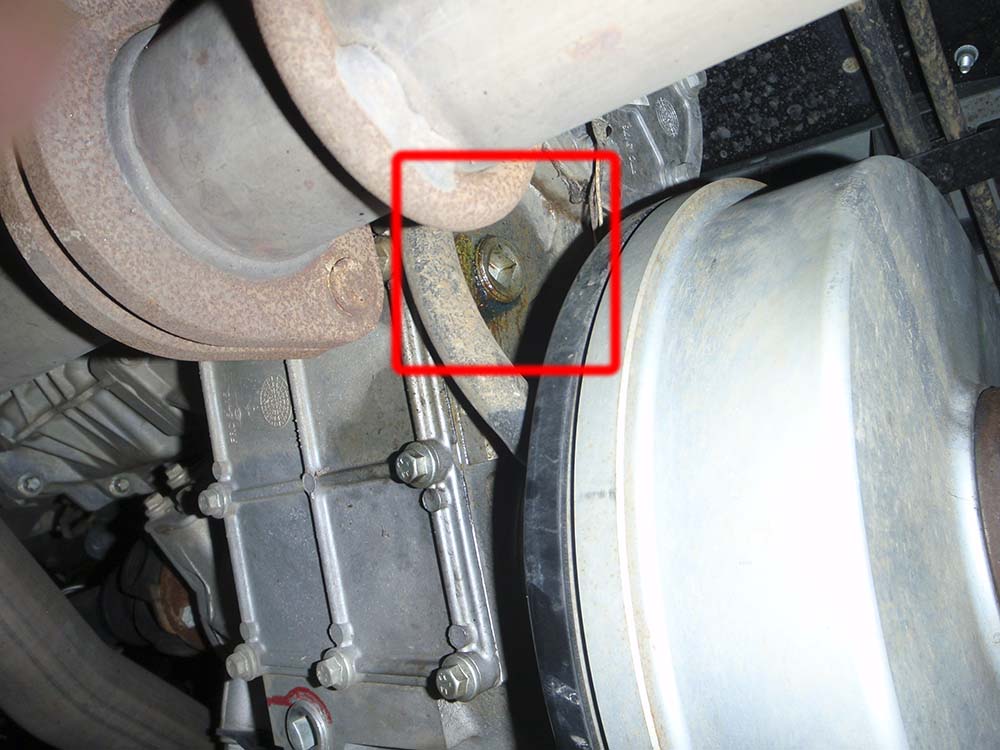

Voici l'emplacement du filtre à huile : Il faut dévisser la partie inférieure en plastique noir, puis séparer l'élément filtrant en papier de son support. Ne pas oublier de changer aussi le joint torique fourni avec le filtre neuf. Il faut remplacer le bouchon de vidange complet à chaque vidange du moteur (le joint de vidange est intégré au bouchon).ioury59 a écrit :Bonjour,
Petit nouveau sur le forum, je suis l'heureux propriaitaire d'un Def modéle 2007, moteur Ford.
Et voilà, je me lance dans l'entretien.
Aprés une première vidange à 10 000, j'en suis à 20 000, et premières questions:
Où se trouvent filtre à huile et à G.O, et honte, je n'ai pas encore regardé les graisseurs.
Donc, quels sont les points à graisser/lubrifier, et où?
Combien de filtres ? etc.
Emplacement d'un graissseur de croisillon sur l'arbre de transmission arrière : Sur l'arbre de tranmission avant, les graisseurs sont placés différemment : *******
Edit du 28/03/10 :Pour contrôler le niveau d'huile de la boîte de transfert, il faut dévisser ce bouchon à empreinte carrée d'un demi-pouce. L'huile doit affleurer de l'orifice ainsi béant. Le bouchon de vidange se trouve en bas de la photo (vidange tous les 80 000 km ou tous les 4 ans).
Même principe pour les ponts : on doit sentir l'huile affleurer en passant un doigt ou un objet dans le trou taraudé. (Désolé pour le flou, je ne m'en suis pas aperçu lors de la prise de vue). Le bouchon de vidange est visible sur la photo (vidange tous les 80 000 km ou tous les 4 ans).
Le filtre à gazole se trouve dans le passage de roue arrière droit. Il faut dévisser cette fixation d'un quart de tour pour déposer la protection du filtre à gazole. On atteint alors le filtre : Les pictogrammes sont clairs. Ne pas oublier de placer un récipient sous le filtre pour recueillir le gazole qui va couler. Bien fixer le nouveau filtre à gazole en tournant jusqu'au "clic" (remplacement tous les 40 000 km ou tous les 2 ans). Après remplacement du filtre à gazole, il faut purger le circuit à l'aide d'une pompe à main munie des raccords qui vont bien (il y a je crois un post sur Landmania sur ce sujet). Pour cela, débrancher ce raccord rapide : Puis intercaler la pompe à main (une sorte de poire). Pomper jusqu'à ce qu'elle devienne bien dur : c'est purgé. Rebrancher le racccord rapide.

Je viens de me rendre compte que j'ai écrit une bêtiseCyriland a écrit : Pour contrôler le niveau d'huile de la boîte de transfert, il faut dévisser ce bouchon à empreinte carrée d'un demi-pouce. L'huile doit affleurer de l'orifice ainsi béant. Le bouchon de vidange se trouve en bas de la photo (vidange tous les 80 000 km ou tous les 4 ans).
En effet, sur le Def TD4, il ne faut pas remplir la boîte de transfert jusqu'à ce que l'huile effleure par l'orifice de remplissage, comme sur les modèles précédents. Après vidange, il faut mettre exactement 2,3 litres d'huile (API GL4 ou GL5). Le seul moyen de vérifier que le niveau d'huile est correct est de vidanger et de mesurer la quantité d'huile ainsi recueillie. L'huile ne doit pas couler par l'orifice de remplissage. Si la BT est trop remplie, elle peut fuir par les joints spi de sortie AV et AR.

C'est écrit où ?Cyriland a écrit : En effet, sur le Def TD4, il ne faut pas remplir la boîte de transfert jusqu'à ce que l'huile effleure par l'orifice de remplissage, comme sur les modèles précédents. Après vidange, il faut mettre exactement 2,3 litres d'huile (API GL4 ou GL5).
Source ?
Re: "New" Defender
Salut,ioury59 a écrit :Et maintenant, j'ai un seau de 5 kg d'EP 00![]()
Le "graissage à vie", c'est tout théorique....
Sur mon def, après il est vrai quelques heures quasi au pas sur une piste torturée où la voiture n'est pas souvent à plat (piste du refuge de Botni entre Myvatn et Askja, en Islande, pour ceux qui connaisse), j'ai eu une fuite au niveau des joints spi de bol sur les deux roues ! Il semble (mais je rentre à peine et j'ai d'abord l'embrayage à faire, donc pas encore vérifié) que l'arrêt d'huile sur les demi-arbres ai laissé passé de l'huile vers les bols, ce qui m'a un peu "rincé" la graisse. Donc tu vois, je vais devoir recharger tout ça !
Garde ton EP 00, ça peut servir !
On lit très souvent cette info. C'est lié au risque de fuite par le joint spi de boite vers le tambour de frein.The Pater a écrit :C'est écrit où ?Cyriland a écrit : En effet, sur le Def TD4, il ne faut pas remplir la boîte de transfert jusqu'à ce que l'huile effleure par l'orifice de remplissage, comme sur les modèles précédents. Après vidange, il faut mettre exactement 2,3 litres d'huile (API GL4 ou GL5).
Source ?
Technique Land Rover : si on mets moins d'huile, il y en a moins qui peut fuir !
