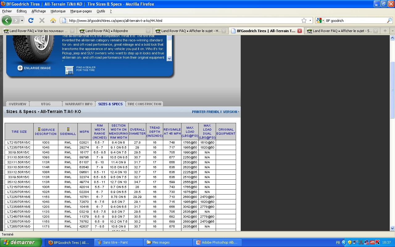

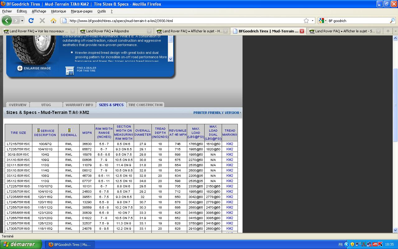

Suivant le pneu, même s'il est de même taille, tu arrives a avoir des différences dans les recommandations. Mais cela se joue généralement à 0,5" pas plus pour ce que j'ai pu voir.Def e-Duck a écrit : Je prends ma largeur de jante (=7 pouces) et les tableaux des centres à la gomme indiquent une largeur de pneu entre 195 et 225. Ce qui impliquerait que mes pneus en 235 ne devraient être montés que sur des jantes d'au moins 7.5 sinon 8 pouces ?
C'est donc bien le tableau pneu X => largeur de jante recommandée qu'il faut consulter.
Les données que j'ai mis en ligne sont des données venant de plusieurs sources que j'ai croisé et j'ai indiqué la plage de largeur réduite afin que cela soit commun aux différentes sources.
Par exemple, en restant chez BFGoodrich, pour le 235/85 R 16 :
Mud Terrain T/A : jante de 6 à 7,5"
All Terrain T/A : jante de 6 à 7"
Donc la plage commune est 6 à 7"
