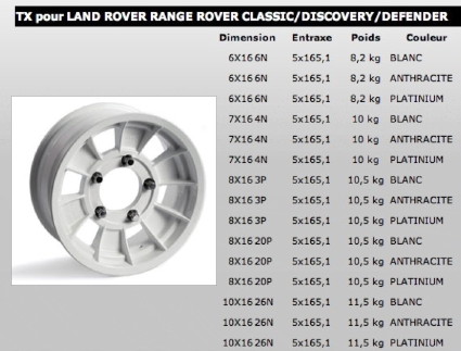

Sinon, t'as les performance TX, légères, solides, jolies, plusieurs déports ...
Visibles sur le site Outback import :)

papapoule a écrit : C'est donc bien ce que je disais précédent : dans ces tailles lá, on ne trouve que les jantes tôle standard d'origine Land Rover... Non qu'elles ne me conviennent pas, mais tant qu'á changer j'aurais aimer "personnaliser" un peu.
Sham t'a proposé la Performance TX (une jante australienne il me semble), et le tableau ci-dessous te donne les dimensions et les déports (dans le modèle à 5 trous)
