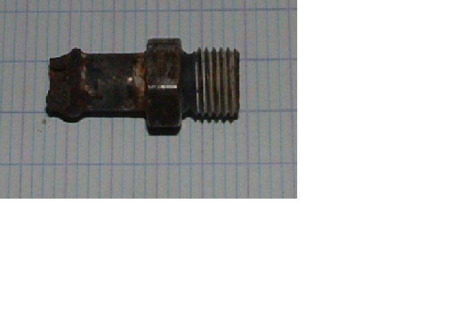

ce raccord est inconnu de LR

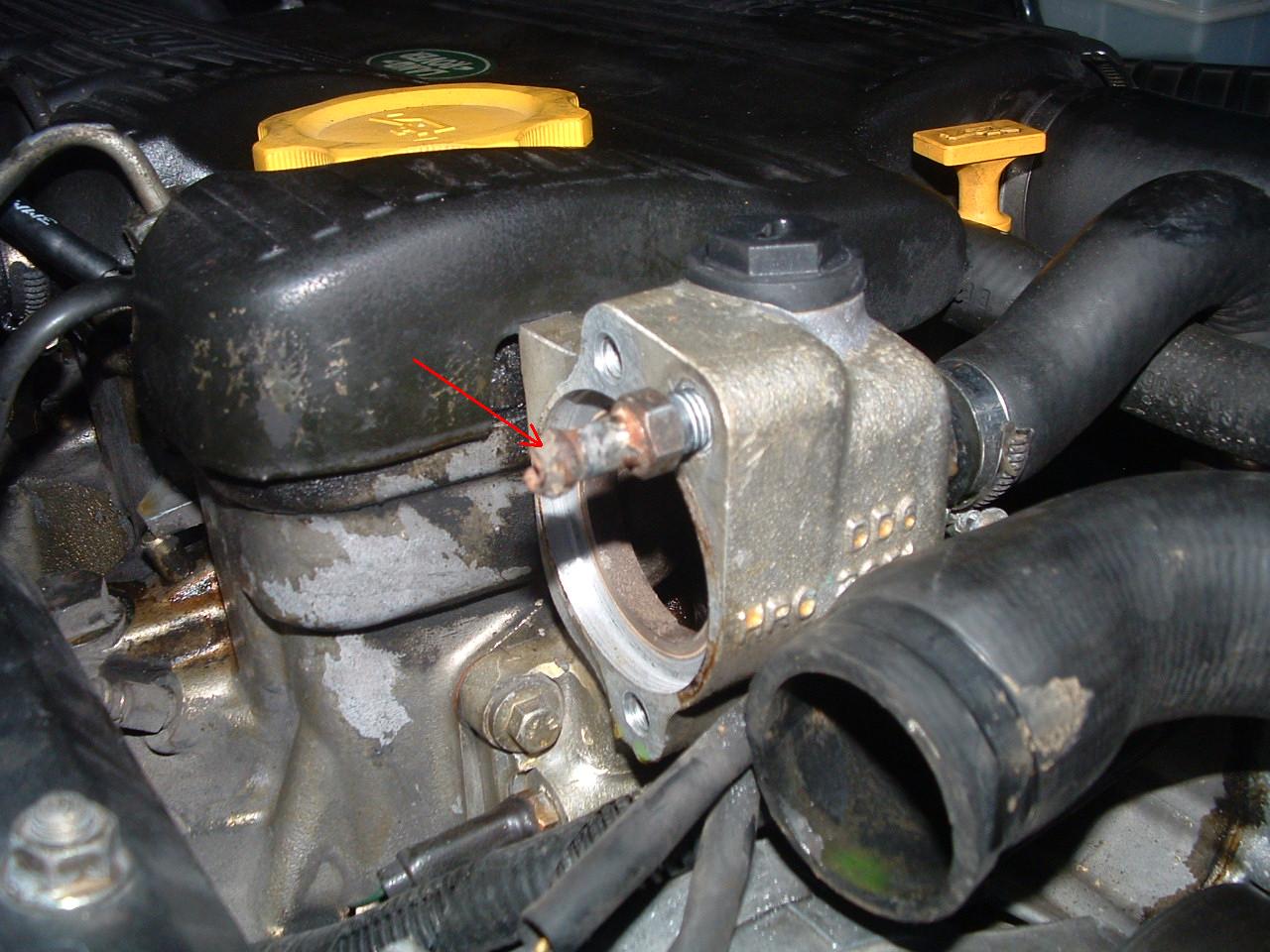

quelqu'un connait-il la réf de ce petit raccord vissé dans le boitier du thermostat où vient s'emboiter la durite du purgeur automatique?
Je suis passé chez lr ce matin,il m'ont dit ne pas connaitre ou qu'en tout cas que ça n'était pas détaillé sur leur micro-fiches bizarre ça non? serait ce un montage spécial sur mon disco? Si quelqu'un a une idée....voici le microbe entier:

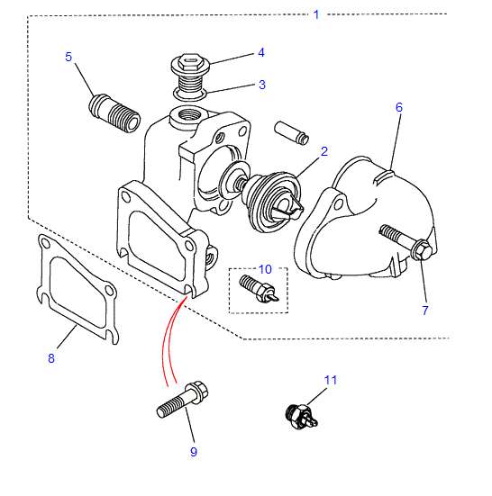

En tout cas, ils ne t'ont pas raconté de connerie, la pièce ne semble pas référencée!!
Mais cette pièce est sur tous les 300 Tdi il me semble...

Vu l'état du petit raccord, et ce que je crois deviner dans le logement du thermostat, je crois bien que le précédent propriétaire ne devait pas faire beaucoup de maintenance.

Jamais vu ce truc sur aucun 300TDI non plus, AMHA le proprio précédent qui devait être un bourrin a cassé le tuyau bichromaté emmanché d'origine, et l'a remplacé par un machin vissé après avoir percé/taraudé la boite à eau de façon adéquate.
Comme le souligne The Pater le truc a une sale tronche, perso à ta place je ferais un nettoyage en règle de tout le circuit de refroidissement, avant de remettre un LdR digne de ce nom.

Pour info, depuis que j'ai ce disco (2002), je remplace le LDR tous les ans car à chaque fois je ne pouvais vidanger la totalité du circuit .La qualité de mon LDR est donc irrépprochable......depuis 8ans.C'est clair qu'avant, je ne sais pas trop ce qu'il s'est passé (c'était une concession LR qui assurait l'entretien....et j'ai déjà pu constater (grâce à vous :lol: ) que la BT avait été remplacée....
L'état de ce raccord ne reflète en rien l'état du circuit complet qui est lui parfaitement propre.Je vais donc essayer de le vidanger par l'orifice du bloc sous l'échappement.(vu dans un post sur ce forum) merci pour vos réponsesA+

Jamais vu non plus ce raccord.
Comme Mauresque, sur mon 300, c'est un manchon emmanché à force dans la pièce en alu.
Le type de raccord photographié doit surement se trouver dans un magasin d'hydraulique ou air comprimé.
Mais le diamètre utile de ce raccord semble bien plus faible que le dia de la pièce d'origine.
Est-ce suffisant pour le système de purge auto ?
Si besoin, je peux mesurer le miens, il est démonté.

ludo59 a écrit :Mais le diamètre utile de ce raccord semble bien plus faible que le dia de la pièce d'origine.
Bonne remarque, on peut se poser la question...

Salut Ludo59,
merci ça m'intérresse, car j'envisage d'en fabriquer un de toute pièce à défaut d'en trouver un ad hoc (pour info j'ai passé une paire d'heure chez BAlitrand, Richardson, Valmier, AD, Vidalauto et à chaque fois rien c'est même déplorable de voir à quel point tout le monde s'en fout! sauf une sympathique secrétaire qui à fouillé dans un catalogue de fournitures destinées à l'air comprimé sans succés car le raccord le plus petit était du 1/4 soit 13 mm -sauf erreur de ma part- et pas d'info sur le pas du filetage)A+ :sm6:
