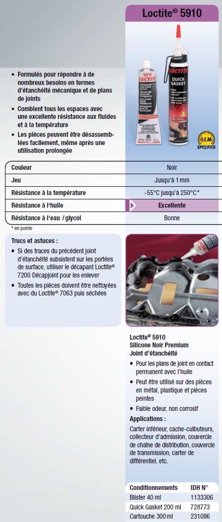

moi j'aime bien ça:
ça couvre à peut près tous les usages, dispo partout, et (pour nous autres les usages occasionnels du dimanche) très facile à doser et ne sèche pas dans la cartouche.
également la couleur correspondant à ce qui est utilisé d'origine (noir) ... alors que les joints "bleu", "or", "disco-night" ... donnent un aspect très "bricolo" au travail.
Inconvénient: un poil plus cher que les tubes "dentifrice", mais dispo chez paddock
Sinon pour les joints, je suis très "belts and braces" et quand j'ai un doute (papier très -trop- fin, ou que le joint est chiant d'accès), je mets le joint papier + de la pâte. C'est trop désagréable de se rendre compte une fois tout remonté, que ça fuit.
Sinon le joint de passage d'eau ... tu parles du joint pistolet?

Re: 300 Tdi : Montage joint pompe à eau & passage d'eau - pâte ?
+1kebir31 a écrit :moi j'aime bien ça:
