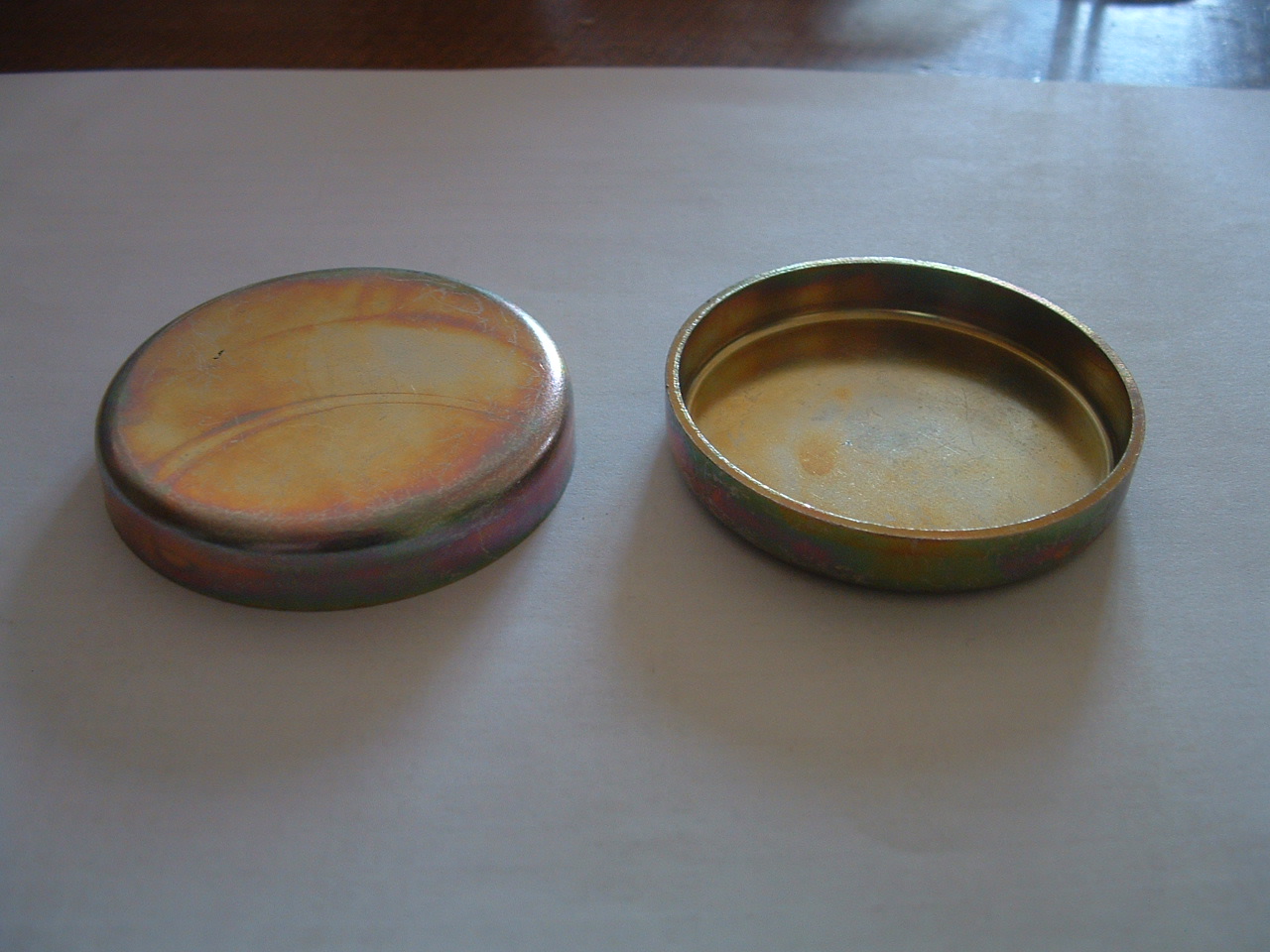

Salut, pour rentrer les pastilles , je mets un film transparent de pâte a joint, juste histoire de lubrifier légèrement l'introduction. J'utilise une branche d'acacia qui fait le diamètre intérieur de la pastille en guise de cale a frapper.

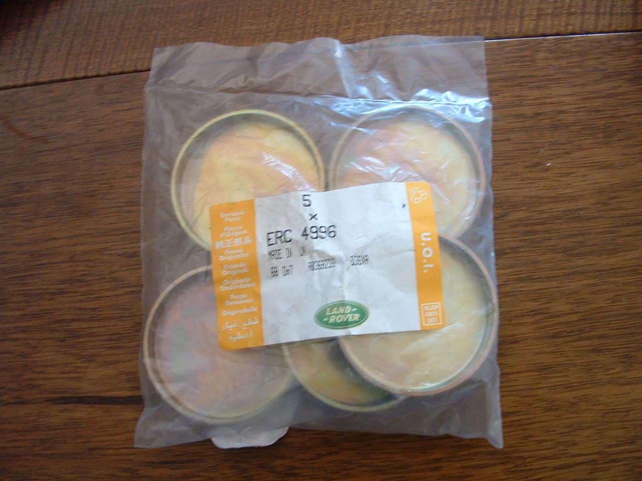

J'ai récupéré les pastilles chez LR:
vendu par 5 à 2 €uros pièce...
voilà à quoi ressemble une pastille de déssablage
Un des mécanos m'a dit de les monter au "scelle bloque" bon faut que j'm'y mette

- quelqu'un (nanard 833 si l'emballage n'est pas parti à la poubelle)) peut-il me donner les refs de ces pastilles de désensablage car j'ai beau parcourir le site de LP Series, je n'arrive pas à les voir ?

voici une petite tof pour toi :mrgreen:
le voilà le petit emballage
ref: ERC4996
j'ai pas encore remplacé les miennes because GLA GLA dehors, si tu le fais bientôt, mais nous quelques photos SVP je fais pareil si la météo le permet mais je dois commander un joint de collecteur et un joint de cache culbu qui pissent tous les deux A+
PS si tu trouves pas certaines ref pour ton 300, va dans mon post "mine de cuivre dans BT 300 TDI" à la fin,j'y ai mis un récapitulatif avec toutes les réf concernant une révision majeure de mon disco 300 TDI

donc, cette après-midi je reste derrière le micro pour planifier ce que je dois faire avec les pièces détachées à commander ainsi que les outils spécifique LR, notamment pour le viscocoupleur ; au fait j'ai trouvé en épluchant le site LR Series la ref de la pastille de désensablage "Engine block core plug" ref 524765 ( lien direct : http://www.lrseries.com/shop/product/li ... ml?limit=0 )
