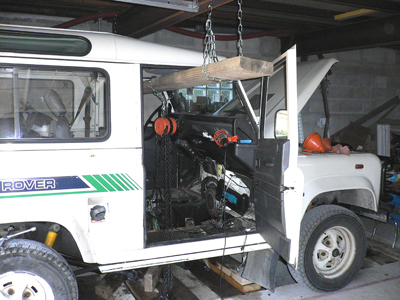

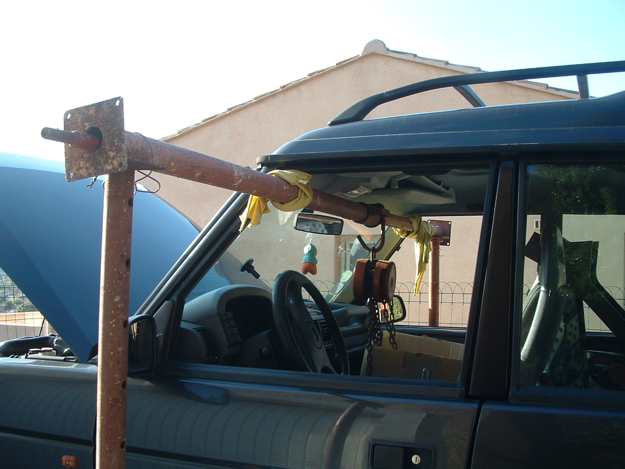

Re: courroie de distribution 200tdi
Salut, tu peux fixer une barre au toit a l'intérieur du land avec une sangle puis fixer a la barre avec un palan ou une sangle a cliquet ta boite pour soulager son poids. Ainsi tu as juste l'effort de tirage a faire.
salut, A+LØLØ a écrit :Salut, tu peux fixer une barre au toit a l'intérieur du land avec une sangle puis fixer a la barre avec un palan ou une sangle a cliquet ta boite pour soulager son poids. Ainsi tu as juste l'effort de tirage a faire.

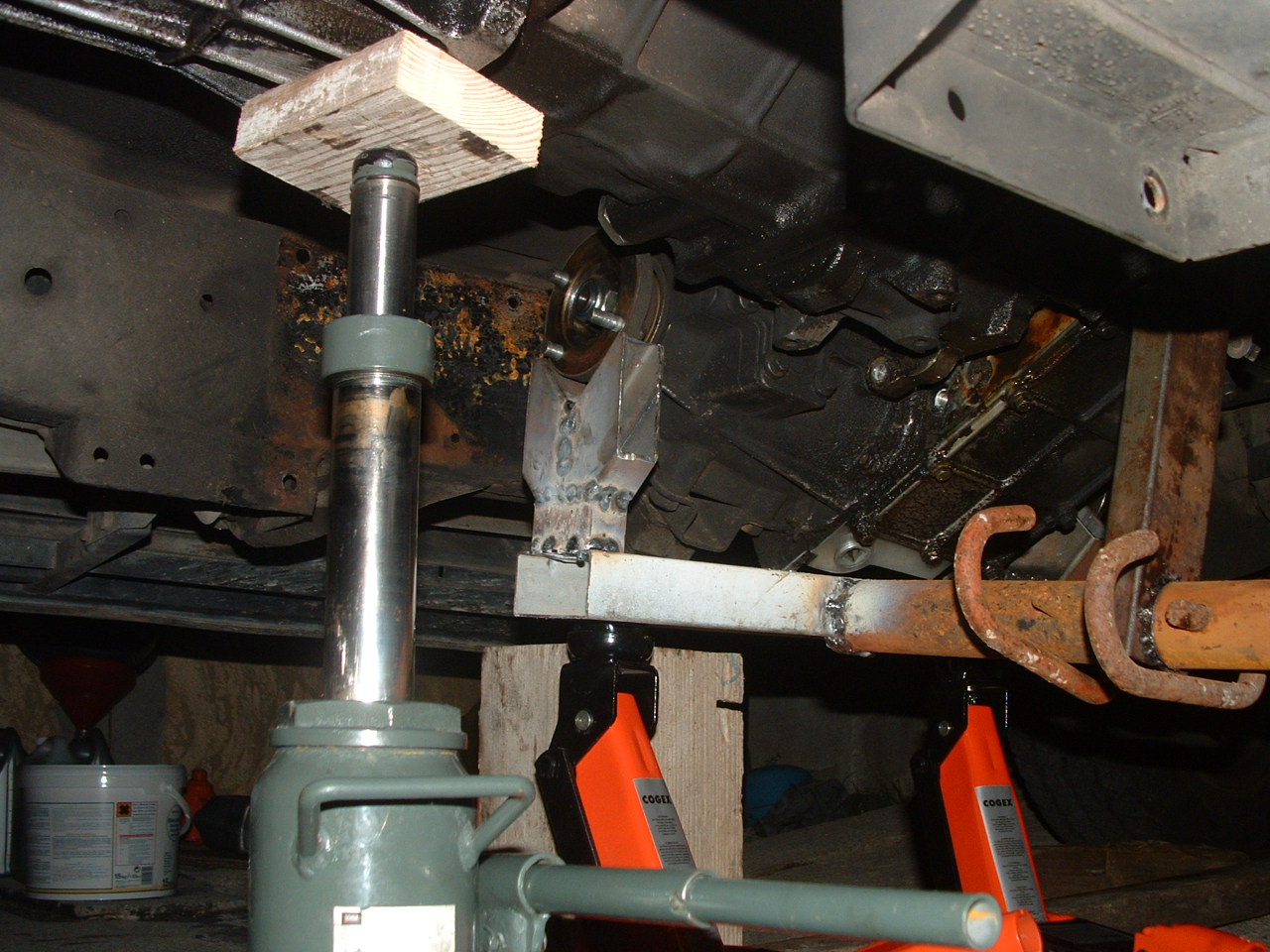

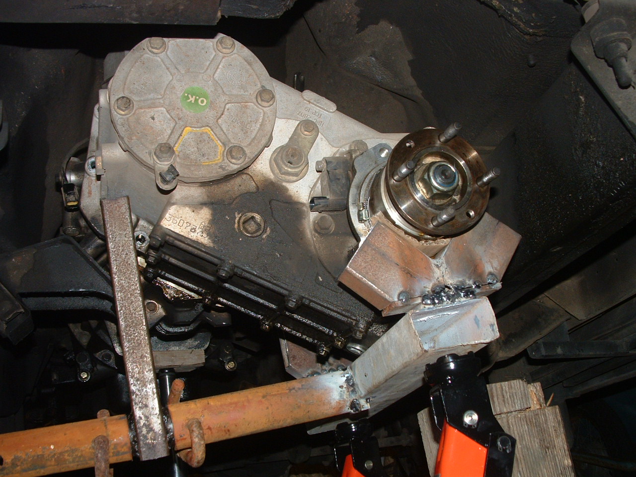

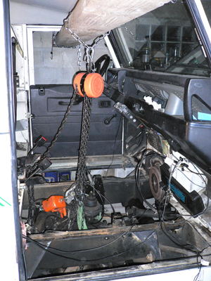

Salut, les gars,
et la sangle (non photographiée) qui passe autour du toit et les gros trépieds de maçons dans lesquels sont planté les étai verticaux
en plus, j'avais déja déposé la BT avec ça:
ce qui me laissait uniquement la BV à suspendre à mon portique

Feub a écrit :Houla... la dernière avec les étais de maçon... je me mettrai pas sous la boite!!!
sur la photo tu vois pas les gros fils de fer qui lient les étais entre euxkebir31 a écrit :Bôh ... la boite tu la retiens.
Par contre un coin d'étai qui chute depuis 1m80 de haut tout droit dans ton tibia qui dépasse de la caisse, hmmmm ... un vrai délice
