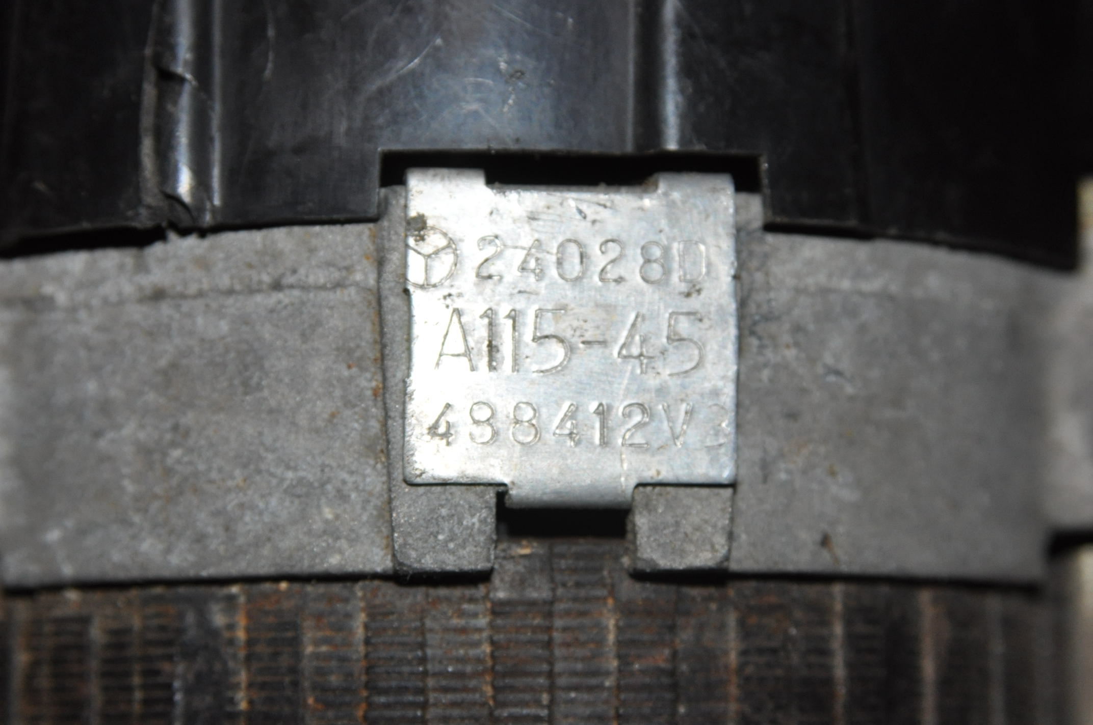

Salut, le courant de charge d'un alternateur neuf? 45 Ampère sans climatiseur (RTC5083E) ou ref Lucas LRA356- A115/45et 65A avec la climatisation (RTC5218E) ou ref Lucas (LRA406 A133/65 ). Maintenant, tu peux monter n'importe quel ampérage, du moment que cela se monte mécaniquement, et que la courroie est alignée.
Tu peux trouver la ref sur une petite plaque aluminium fixée sur le coté de l'alternateur ou peut apparaitre l'ampérage: Au passage, c'est le même alternateur que les série III et les 2.5 essence.
