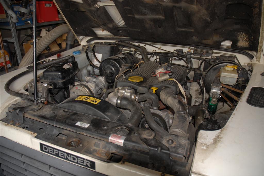

tu n'aurais pas des photos montrant les tuyaux qui vont de cette prise au filtre à air? ou au moins le filtre à air? sur le defender 300tdi celui-ci se situe monté sur le bloc, côté droit. Donc si tu as la pris d'air à gauche, tu aurais un tuyau qui passe par-desssus (ou derrière) la moteur vers le filtre, puis un autre qui revient à gauche vers le turbo ????

Re: Prise d'air 300TDi
C'est quoi d'abord le côté droit pour vous? Normalement le côté passager quand on est assis dans la caisse non?
Ensuite, sur le disco 300 TDI, (et je vois pas pourquoi le defender 300 TDI échapperait à la règle) l'ensemble "prise d'air/filtre à air/échangeur/turbo/collecteur" est du même côté c à d côté conducteur quand on est assis dans la caisse donc côté gauche)
Et puis j'te raconte pas la longueur des durites pour franchir le moteur aller retour :roll: de plus, derrière le moteur: pas de place, dessus, vu que le capot touche presque le cache culbu: pas de place non plus.A+
Messages : 2311
la convention est que le côté droit est le côté droit, dans le sens de la marche. côté pompe à injection, donc.
Et je répète: sur les defender 300tdi, le filtre est monté sur le bloc, derrière la pompe à injection. Ce n'est pas le même montage que sur les discos.
montage sur defender 300tdi
Il est à noter, d'ailleurs, que le diamètre du tuyau en sortie de filtre est "énorme" par rapport à celui du disco. Je ne serais pas surpris si on avait quelques pouillèmes de cv en plus, sur nos defs ...

kebir31 a écrit : montage sur defender 300tdi
Petit apparté : Qu'est ce donc que ce machin avec une "cuve" ? verte placé devant le cervo frein ???
Messages : 2311
:D c'est le déshuileur pour l'air comprimé. tout contre il y a normalement le manocontact (que l'on voit posé sur le dessus du moteur), et un flexible qui prend l'air du compresseur de clim.
Messages : 2189
kebir31 a écrit ::D c'est le déshuileur pour l'air comprimé. tout contre il y a normalement le manocontact (que l'on voit posé sur le dessus du moteur), et un flexible qui prend l'air du compresseur de clim.
Ok, pendant un moment, j'ai cru à une wastegate asservie pour doter ce vénérable 300Tdi d'une fonction "OverBoost"... :wink:

Alors pour repondre dans l'ordre : par coté droit je veux bien dire coté passager
sinon l'emplacement du boitier du filtre a air et le meme que sur la foto sauf que moi j'ai des durites qui partent ( de droite vers la gauche)du filtre jusqu'a l'aile coté gauche puis une autre qui va au turbo je mettrais d'ici ce soir qlq fotos du montage

ok ça serait effectivement intéressant de voir ça.
La rouille du support c'est d'origine? :lol: A+
