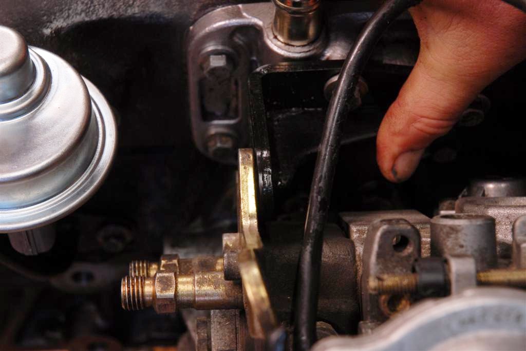

Le réalignement du pignon/pompe /injection peut se faire par la patte arrière de la pompe. Exemple photo: pour plus de facilité, placer un goujon (8x50-Pas 125) sur le carter moteur, en lieu et place de la vis inférieure 8x125-Pas 125. Intercaler un écrou (épaisseur 4/5 mm maxi) sur chaque vis, entre la plaque prise en sandwich. Mettre en butées les pattes et vis côté pompe et les bloquer fortement. L'ensemble doit être contrebloqué et immobilisé au frein/filet moyen (loctite/242/243). Un vissage minutieux et ultra court des deux écrous (sis entre la plaque de la pompe et le carter moteur) suffit à rattrapper la dérive angulaire du pignon/pompe/injection et la ramener, dans les centièmes/mm en parallèle avec le pignon arbre/a.cames. Après le changement de courroie et sa double tension (deux tours à la main), toujours les écrous arrivée injecteurs relachés, faire plusieurs tours au démarreur, sans démarrer le moteur, car la culasse non refroidie peut se déformer. Refaire un ultime contrôle au comparateur. Bien sûr, il existe d'autre solutions, nous en avons vu quelques unes: cales, rondelles... mais ici nous sommes en présence d'une pièce sous tension, dont les effets peuvent s'additionner-contrarier-s'annuler pour les plus chanceux et rien ne garantit une solution définitive dans le temps. De tous les sites visités traitant ce sujet, seul 'Mauresque' l'évoque, permettez nous de le citer ( ne cherchez pas plus loin, les poulies sont désalignées)... c'est le pourquoi de nos lignes.

Salut, est ce que LADY 109 ne parlerait-il pas de ce problème?:
A+LØLØ a écrit :319) Arrière de la pompe à injection: Les deux vis de treize de fixation à l’arrière de la pompe. La patte de fixation fixée au niveau de la trappe de visite d’arbre à cames est à serrer en dernier, sous peine de désaxer la pompe. Au centre, entre les 4 départs, c’est l’endroit ou l’on place le comparateur pour retrouver le point de calage du premier cylindre.

La fameuse patte, sur 300tdi: Parfois il n'est pas possible de rapprocher la tôle montée sur la pompe de la patte (qui a du se déformer lors de la soudure du renfort) C'est bien conçu, hein ???
Donc mise en place d'une rondelle de calage qui permet à tous les trous ovalisés de jouer leur jeu, et bien sur serrage progressif de toutes les vis (serrage-deserrage, pour être sur de rapprocher la tôle sans qu'il n'y ait de précontrainte)

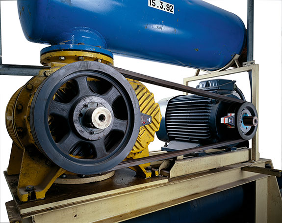

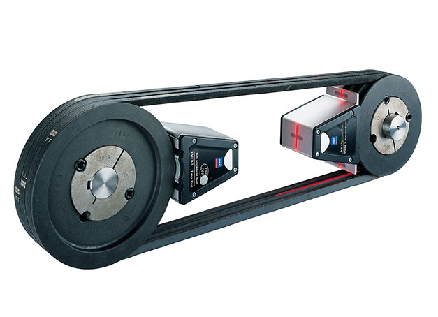

Pour régler le problème, on utilise (et vend) depuis 15 ans je crois, des metteurs récepteurs laser qui se fixes dans les gorges ou sur les dentures. On aligne les gorges (ou dentures) entre elles. C'est très simple d'utilisation.

Dans l'industrie on a eu assez de problèmes comme cela, où l'alignement des faces des poulies induisait un désalignement des gorges (ou des dentures). Les faces des poulies ne sont pas des éléments de référence.LADY 109 a écrit : Exemple photo: plaquer une règle de pied à coulisse et la fixer avec une petite presse sur la face avant du pignon a.cames,

La logique voudrait que l'on desserre les trois vis fixant l'équerre au moteur. que l'on serre la la vis entre patte de PI et l'équerre et enfin bloquer les trois vis équerre-moteur.kebir31 a écrit :Et encore ...
La fameuse patte, sur 300tdi: Parfois il n'est pas possible de rapprocher la tôle montée sur la pompe de la patte (qui a du se déformer lors de la soudure du renfort) C'est bien conçu, hein ???![]()
Re: Courroies de distribution glissantes.
c'est correct, et ça marche effectivement si l'on part du principe que l'équerre est bien ... une équerre.disco200tdi a écrit : La logique voudrait que l'on desserre les trois vis fixant l'équerre au moteur. que l'on serre la la vis entre patte de PI et l'équerre et enfin bloquer les trois vis équerre-moteur.
Ce qui n'est pas le cas ici puisque celle-ci était faussée sur deux axes. Tout serrage engendre une précontrainte sur le carter de distri.
Ce qui est dommage, c'est que je n'ai pas pensé à faire des mesures au comparateur, de façon à voir de combien la pompe bouge (si elle bouge) si on serre les vis malgré l'espace.
