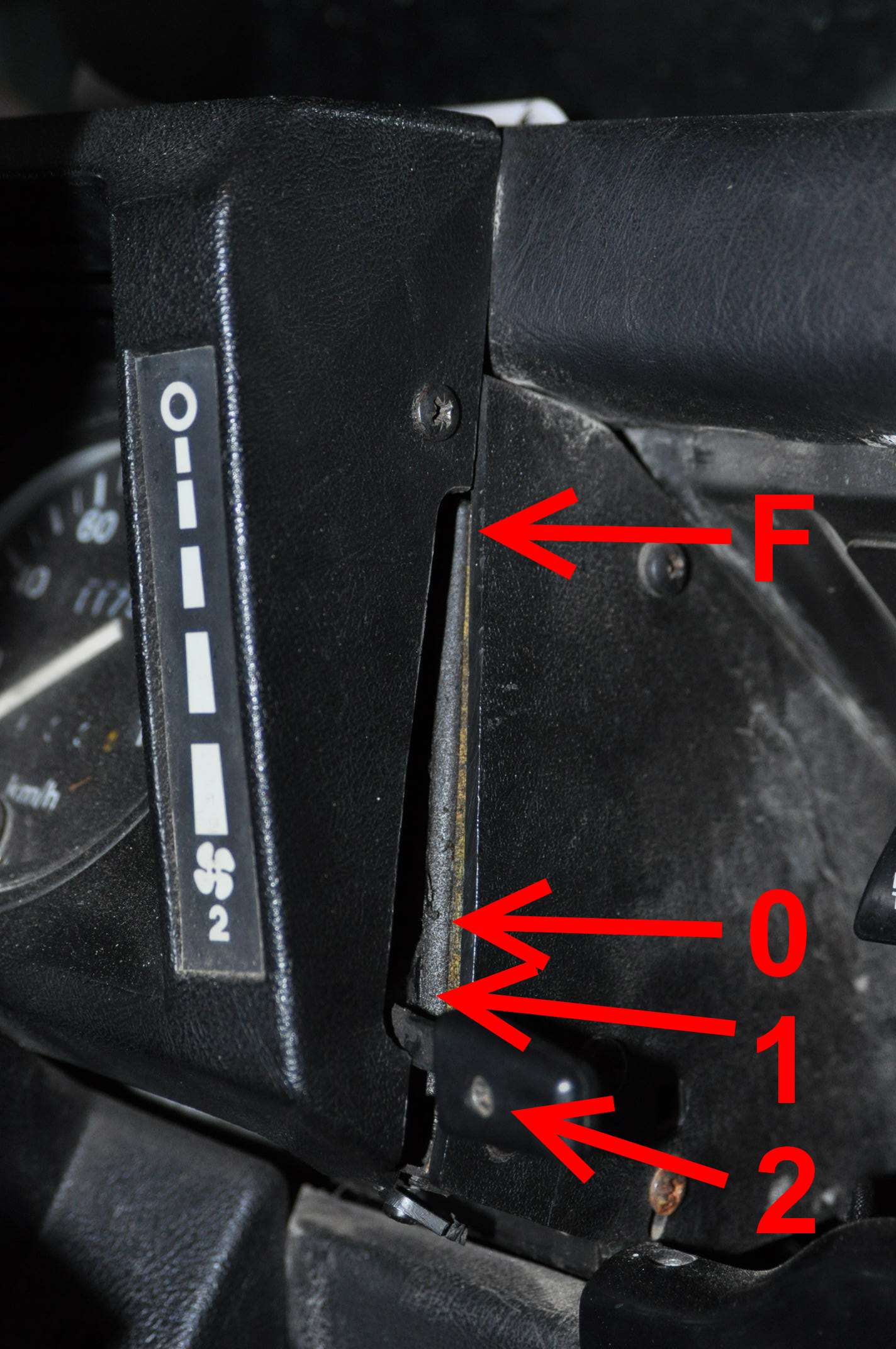

Le câble sert à commander une trappe qui autorise ou non le passage de l'air chaud ou froid issu de la soufflerie a travers le tablier.

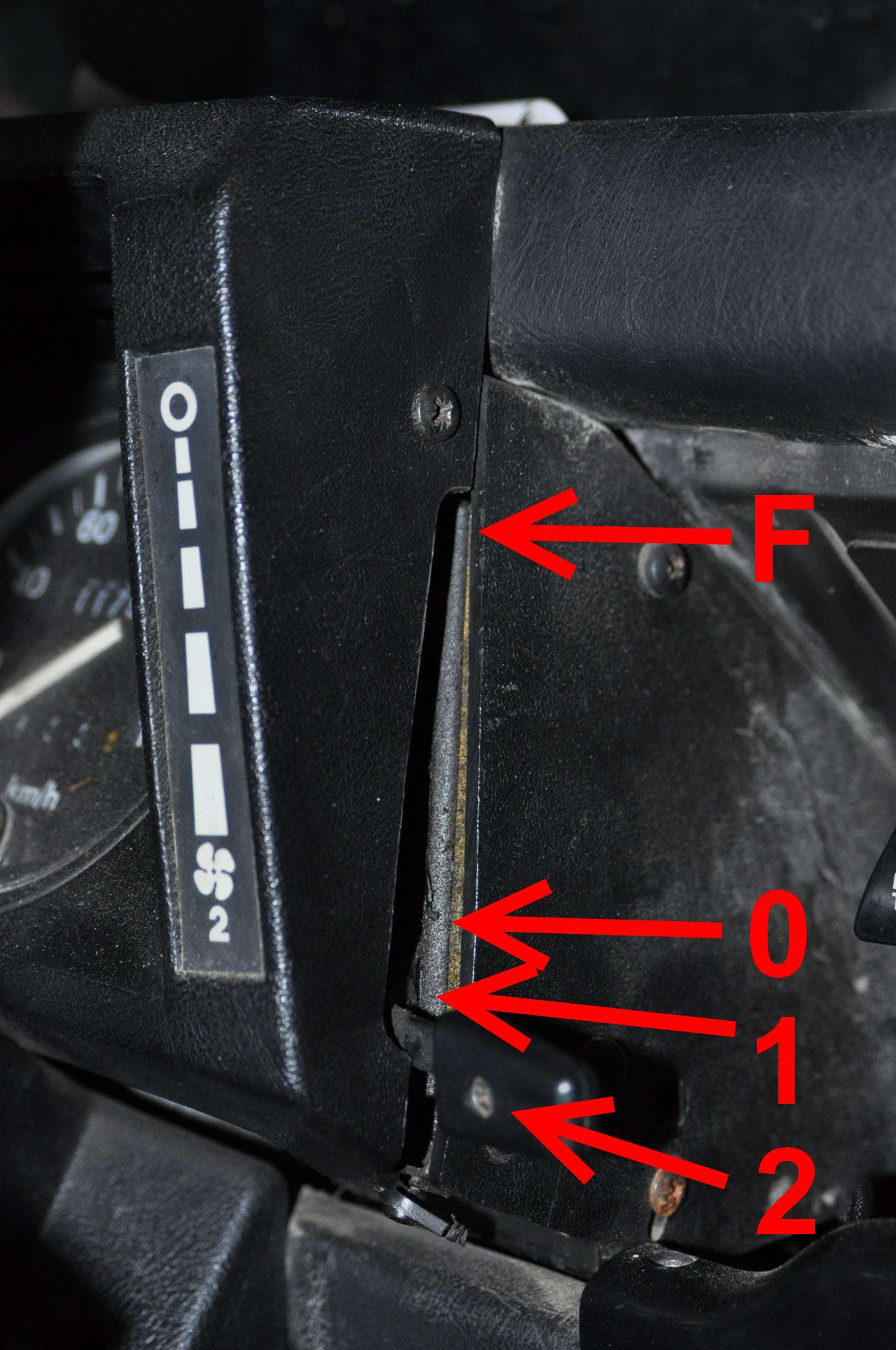

1) Levier de commande à droite du tableau de bord:
De la position F à la position 0, il n'y a que l'action du câble qui intervient. En position F= trappe complètement fermée et en position 0= trappe complètement Ouverte.
En position 1: Mise en route de la petite vitesse du moteur de soufflerie.
En position 2: Mise en route de la grande vitesse du moteur de soufflerie.
Il est logique que la trappe doit être grande ouverte lors de l'activation de la soufflerie.

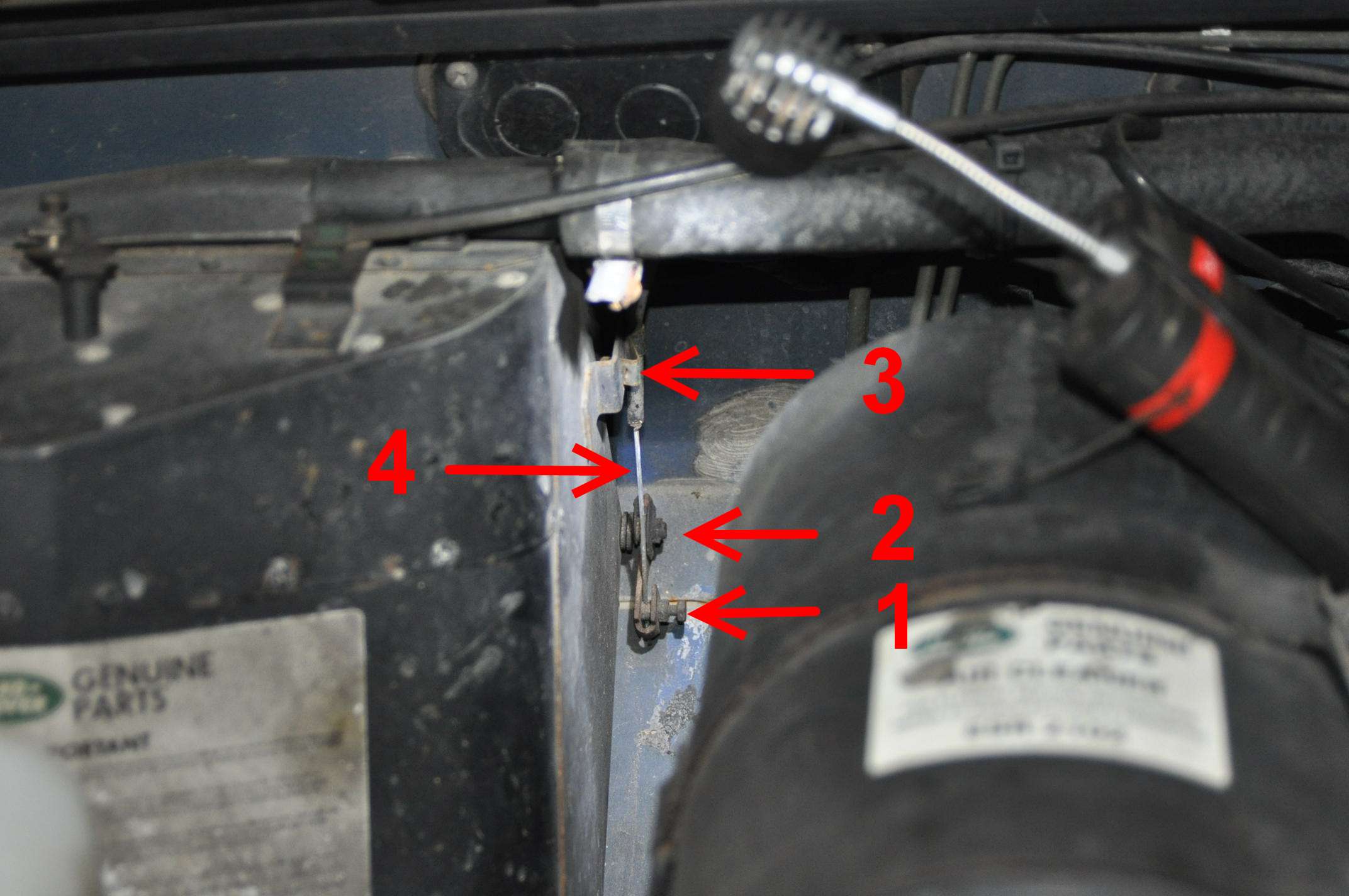

2) Le levier commandé par le câble est à droite de la boite à air:
Rep 1 : Petit écrou de serrage du câble, un vague réglage est possible à ce niveau, selon que l'on tire plus ou moins sur le câble avant de le serré en position.
Rep 2 : Axe de pivotement de la trappe.
Rep 3 : Clip de maintient de la gaine du câble, ( source de panne ) et galère à remettre, ou disons qu'il faut chopper le coup de main. La position de la gaine à ce niveau intervient aussi légèrement dans le réglage .
Rep 4 : Câble rigide mono brin, cela permet de maintenir la position d'ouverture.

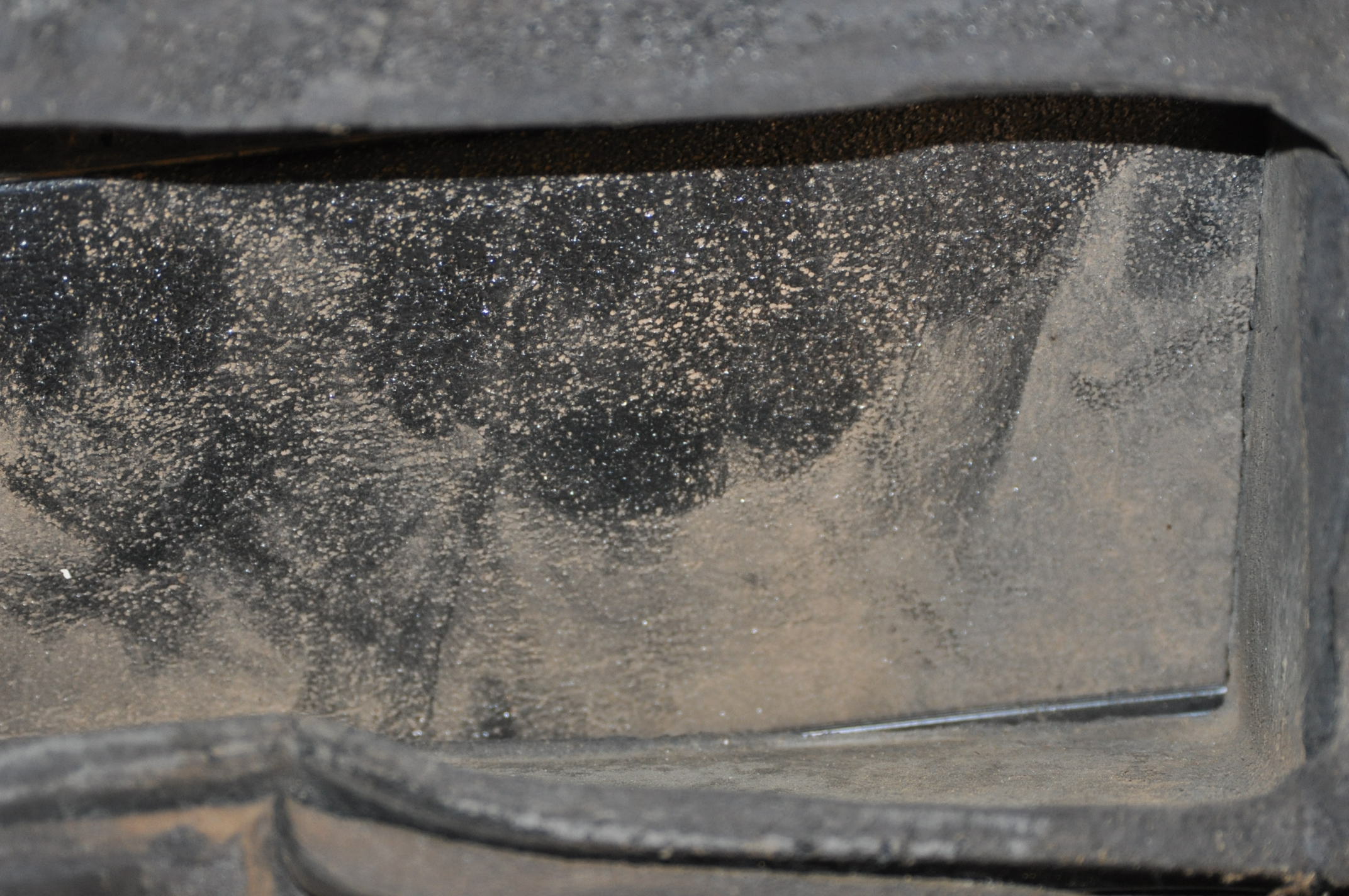

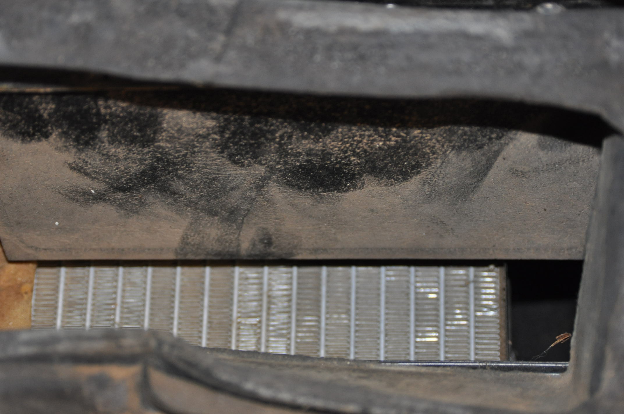

3) Trappe fermée : La mousse noire est plaquée contre le tablier
4) Trappe ouverte :
5) Trappe à mi ouverture :

Pour remonter le câble: Il faut coordonnée la position de la manette de commande et du levier de trappe.
7) Donc là, on est en position trappe complètement fermée, la manette de commande doit être tout en haut. C'est la position de montage câble rentrée dans la gaine. Il faut coincer la gaine avec son clips en laissant 1,5 cm de gaine environ après le clips, puis introduire le câble dans le trou de l'arrêtoir sert câble en remontant le levier qui se met en position basse au repos, lorsqu'il n'y a pas le câble. Dés que l'on sent la trappe fermée à l'aide de deux petites clefs, une plate de 8 et une à pipe de 7 (ou bien une de 7 et une de 6) serrer le câble, pas comme une brute, attention fragile. La clef plate permet de maintenir le fourreau du câble et évite de déformer le câble en serrant avec la clef de 7.
Enfin vérifier le bon fonctionnement, c'est à dire: Manette en bas, trappe ouverte, grande vitesse de ventilation, si sela souffle bien dans le land, c'est OK, pas de point dure donc bon passage du câble, rien de plus.

Je n'ai jamais, m^me véhicule sortie de concession, neuf, réussi a placer la commande au dessus du "O" (Entre le "F" et le "O") et d'après d'autres sujet sur la FAQ, je ne suis pas le seul !
Il va falloir que je vérifie cela de plus près.

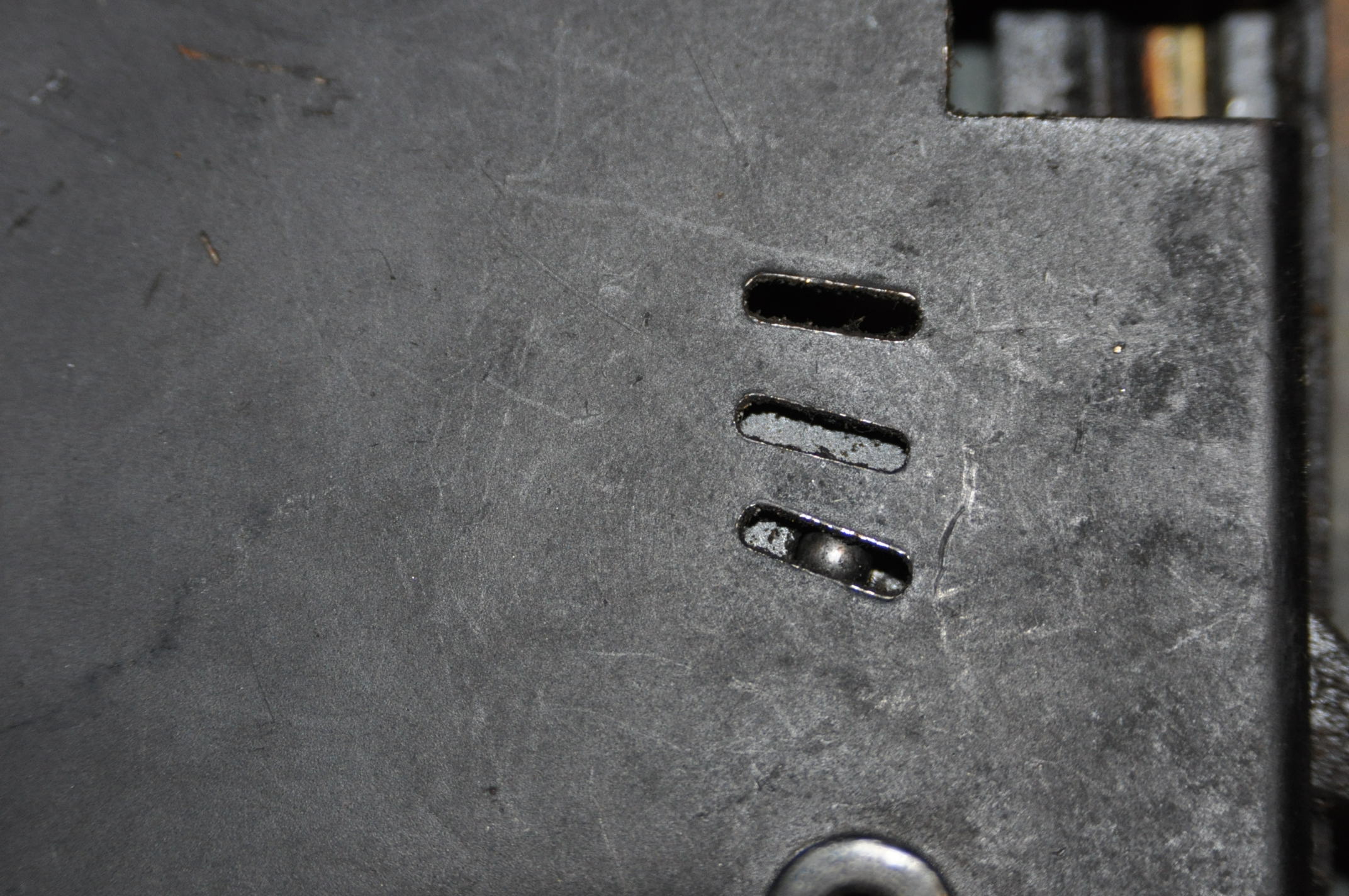

Salut, une petite suite sur la manette de commande de soufflerie...
1) Les trois crans du bas, la bille est sur la position grande vitesse soufflerie.
2) Crans bien rodés par la bille :mrgreen: , manette en position trappe a moitié fermée:
3) Vue d'ensemble :

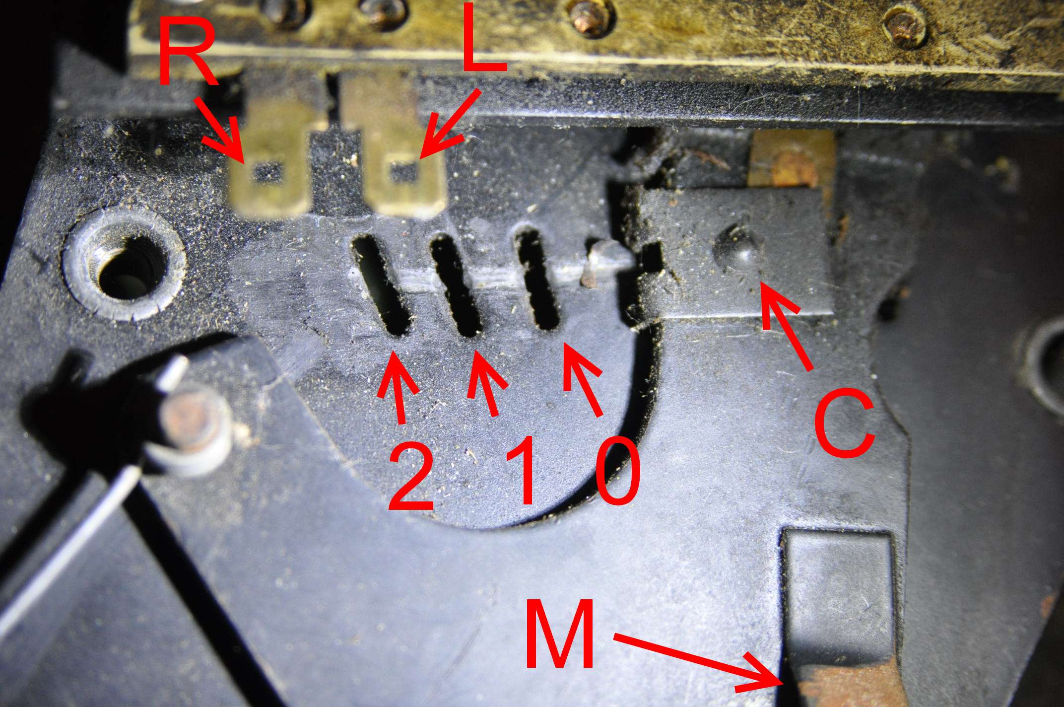

Repère 0 : Position trappe grande ouverte sans soufflerie.
Repère 1 : Position trappe grande ouverte et soufflerie petite vitesse.
Repère 2 : Position trappe grande ouverte et soufflerie grande vitesse.
Repère M : Cosse de masse, fil noir.
Repère L : Cosse fil vert liseré torsadé jaune.
Repère R : Cosse fil vert liseré torsadé gris.
Repère C : Clips ressort de maintient de la bille servant de verrouillage des crans.

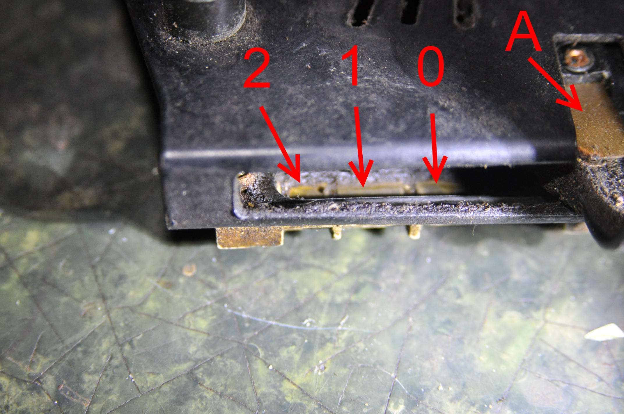

4) Principe des contacts a glissière:
Repère A : Contact en lame de cuivre souple solidaire du levier mobile sur lequel est soudé la cosse de masse nécessaire car l'ensemble de la manette est montée sur le boitier plastique du bloc instruments.
Repère 0 : Pas de contact.
Repère 1 : Contact de la mise à la masse en position petite vitesse, à travers la grosse résistance verte.
Repère 2 : Contact de la mise à la masse en position grande vitesse.

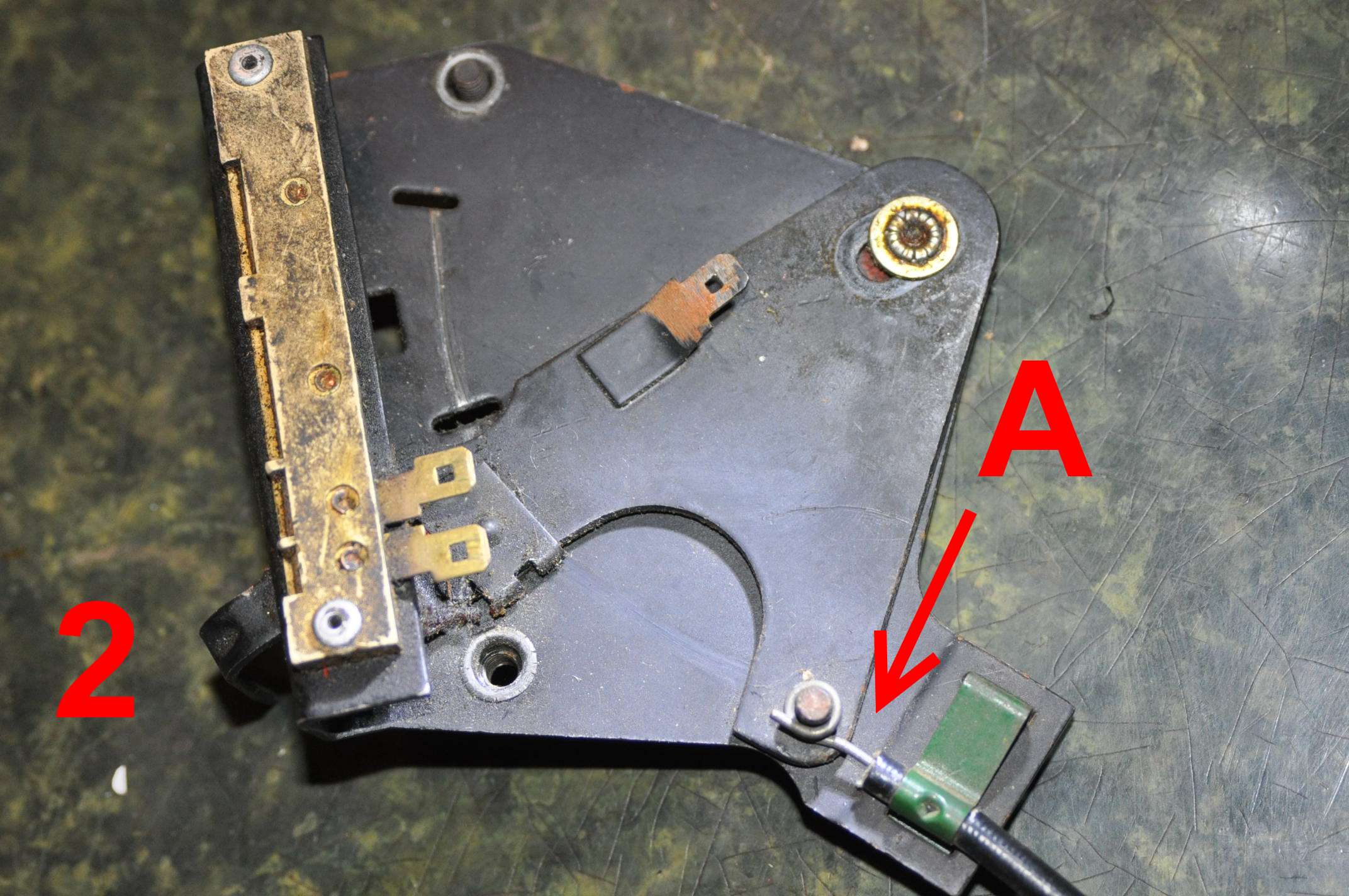

5) Position du câble trappe ouverte:
En grande vitesse position 2, on peut voir en A que le câble est complètement poussé dans la gaine, donc le levier de trappe est complètement en bas. C'est à dire que le câble est complètement sortie du coté boitier de chauffage.

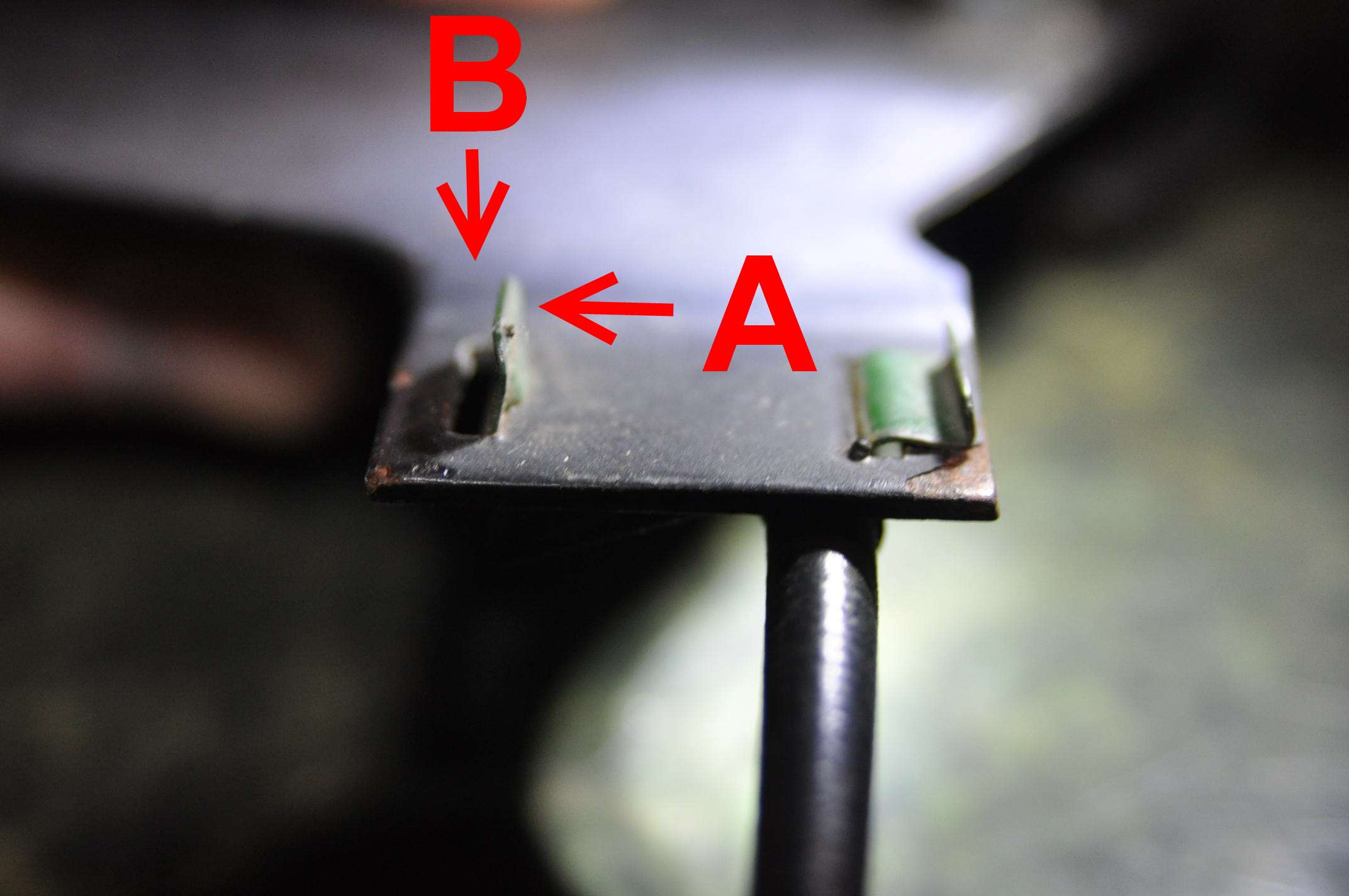

6) Position du câble trappe fermée:
En position 0, on peut voir en B que le câble, est sorti de la gaine donc que la trappe est fermée. C'est une position utile sur piste poussiéreuse :?
7) Clips de gaine:
Pour libérer la gaine, il faut appuyer par en dessous dans le sens A pour libérer le petit cran de verrouillage. Le sens B lui est naturel, parfois trop et le clips disparait :evil: . Le principe est le même du coté du boitier de chauffage.

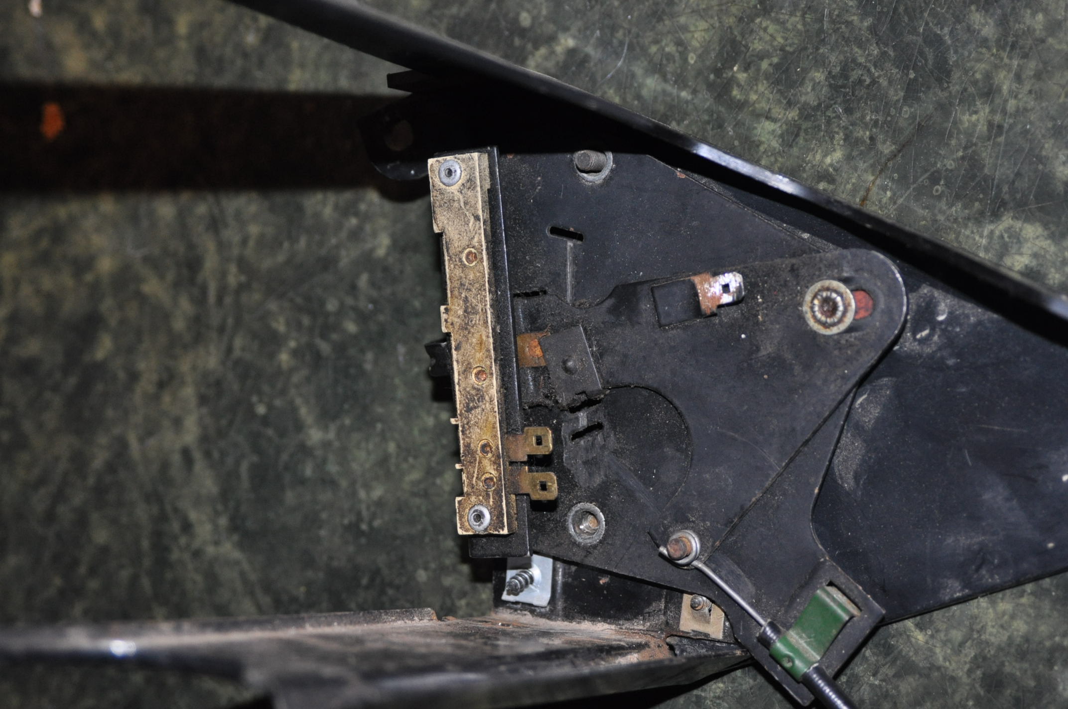

En lisant ce post , j'ai pris la peine de remonter mes manches pour aller voir dans le coeur de ma bete ( un 90 300 tdi de 1998 ) pourquoi il se refusait à me réchauffer ...
Résultat : le petit ergot qui sert a maintenir le cable sur la pièce en forme de V a l'intérieur de la commande était cassé depuis ..... longtemps ...
J'ai légèrement tordu cette pièce pour y passer dessous une petite vis à tete plate , un écrou par dessus pour la maintenir , le cable , un autre petit écrou pour empécher la cable de se barrer ..... et ca marche .... j'ai retrouver une douce chaleur dont cette malheureuse panne m'avait privée depuis longtemps ...
Dommage que j'ai fait ca en sortie de l'hiver , et pas au début .... .... :D :D :D :D :D
En tous cas , ce sera prêt à chauffer pour l'hiver prochain ...
Merci à lOlO pour ce post !!!!

Donc, le coupable de ta panne en photo, pour continuer par une illustration, des causes possibles de pannes du système de chauffage.
Effectivement, si la casse se produit en position fermée de la trappe, l'air chaud ne sort pas du boitier de chauffage. Un dépannage provisoire possible, aurait été de contrôler et de manœuvrer manuellement la trappe au niveau du levier sur le boitier de chauffage à l'intérieur du compartiment moteur.

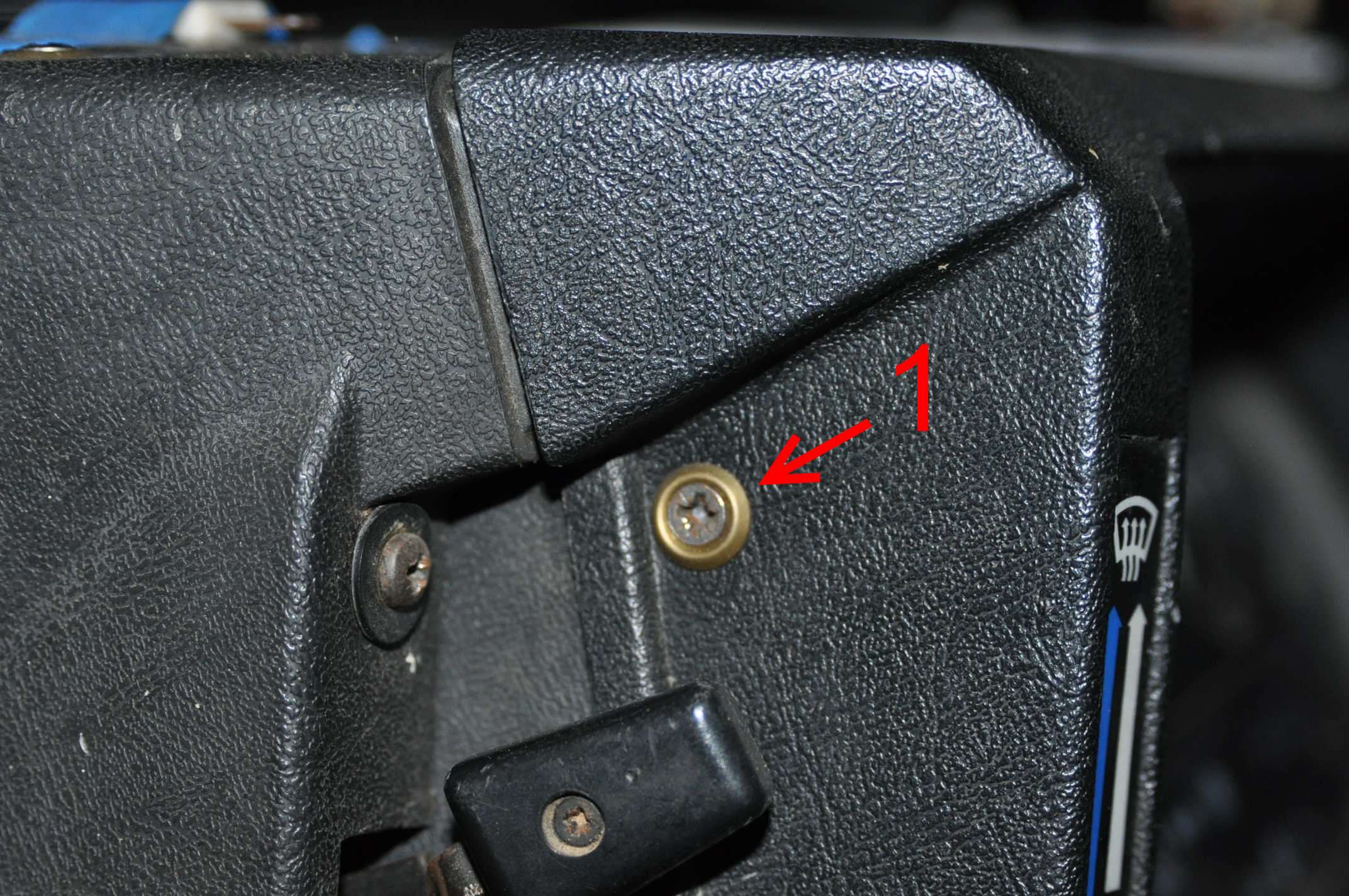

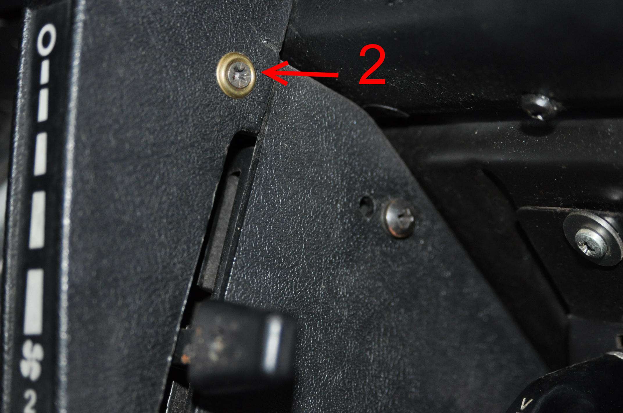

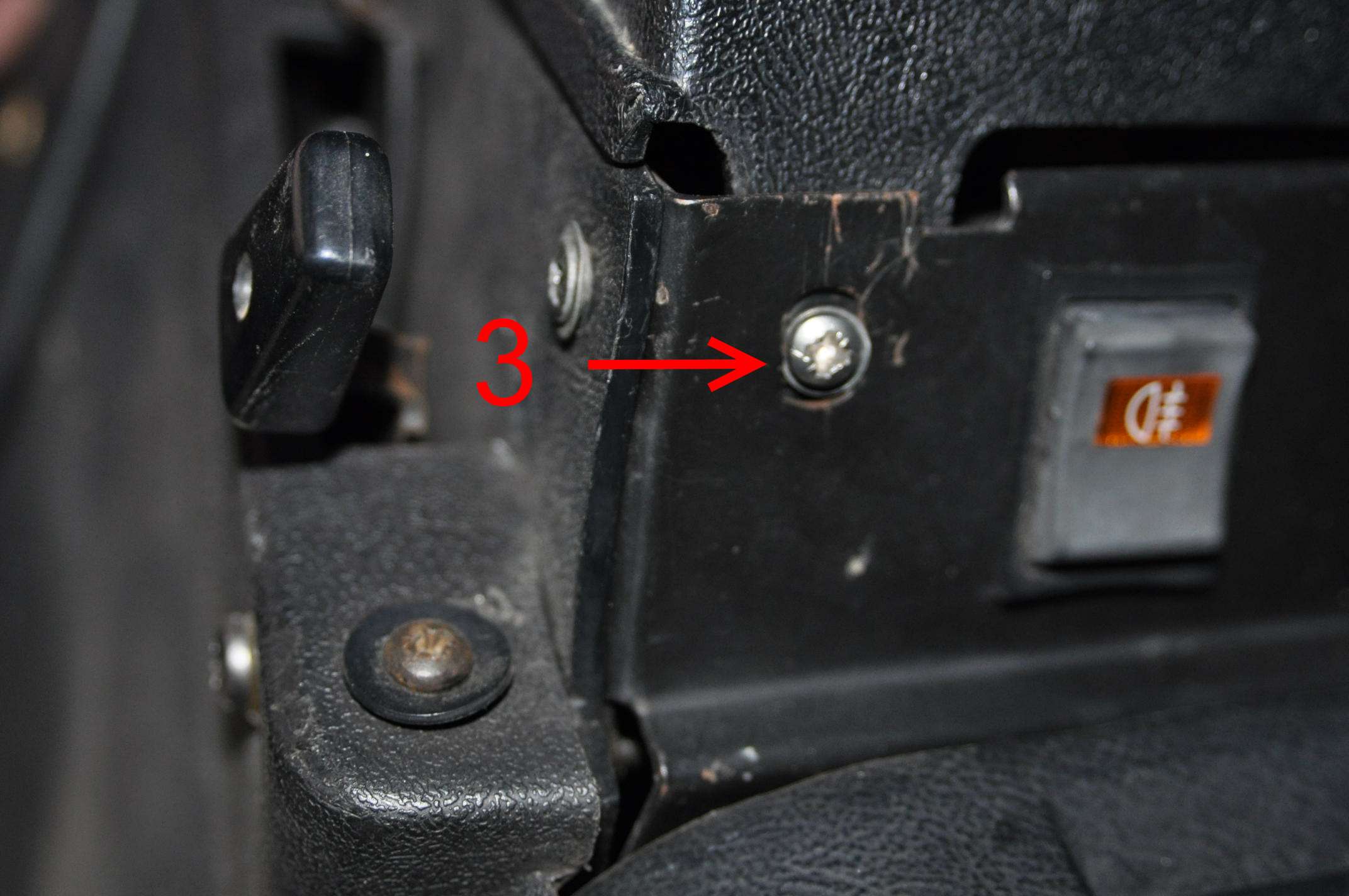

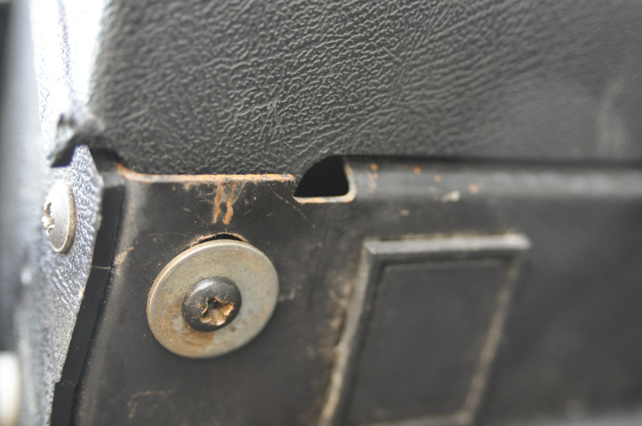

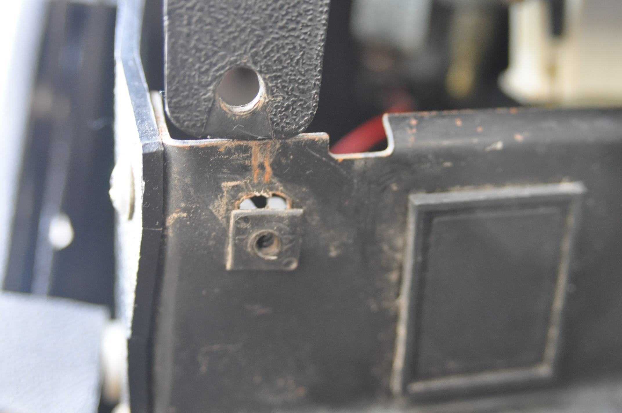

1) Vis en haut à gauche du bloc compteur, celle là, tu la vois à chaque fois que tu montes dans ton land :?
2) Vis en haut à droite du bloc compteur, celle là, c'est ta passagère qui la voit à chaque fois quelle t'espionne pour voir à quelle vitesse tu te traines :?

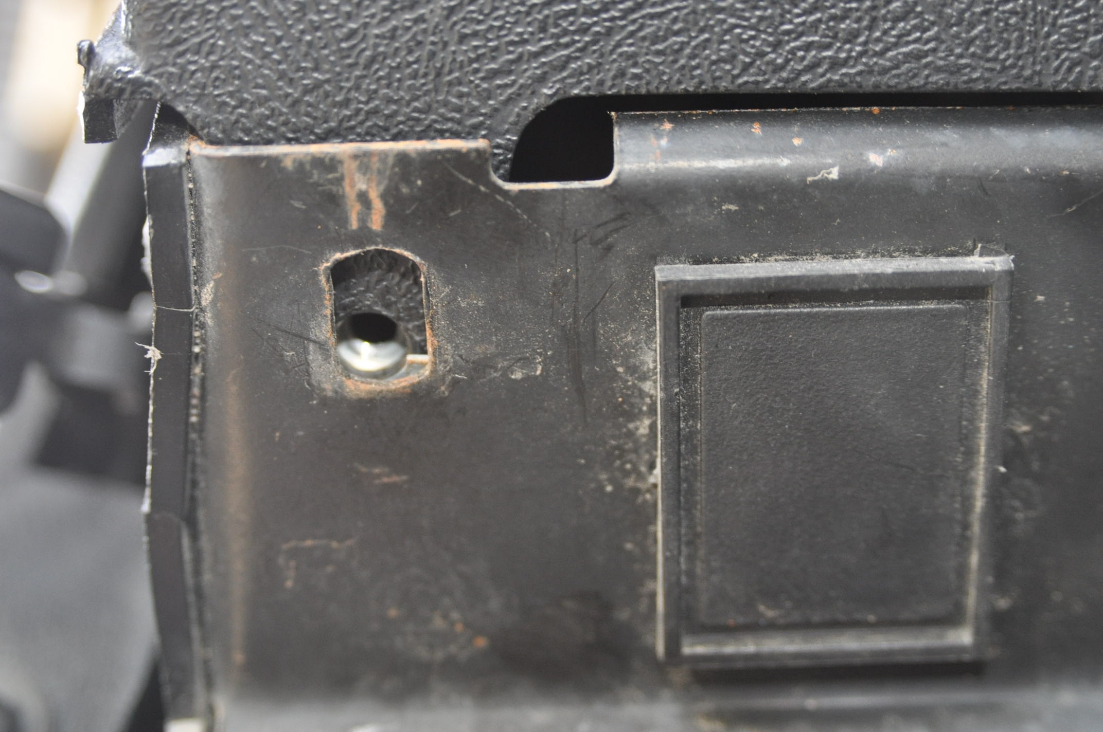

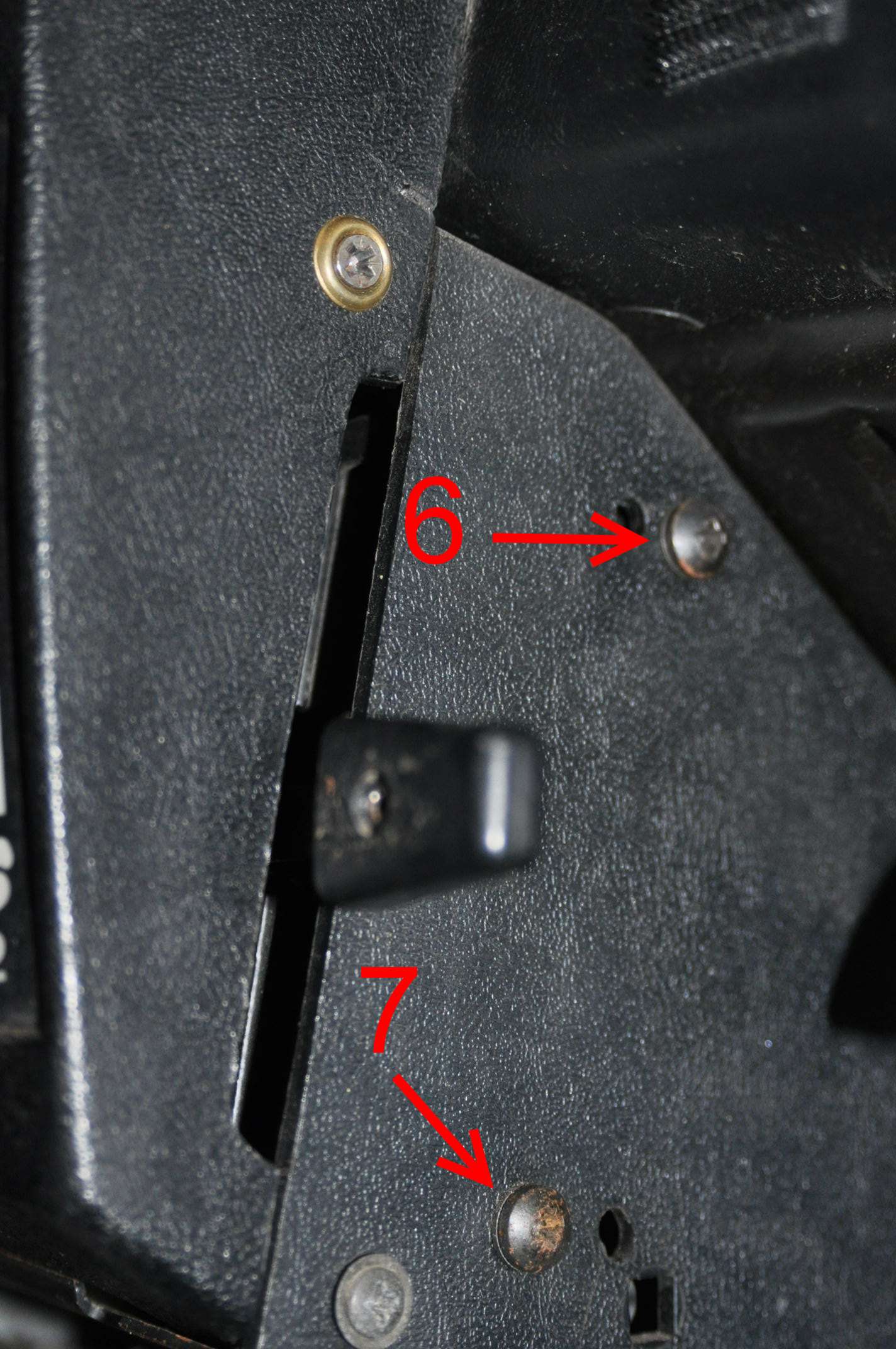

3) Vis en dessous dans le genou gauche, il faut faire une légère génuflexion pour la voir. :?

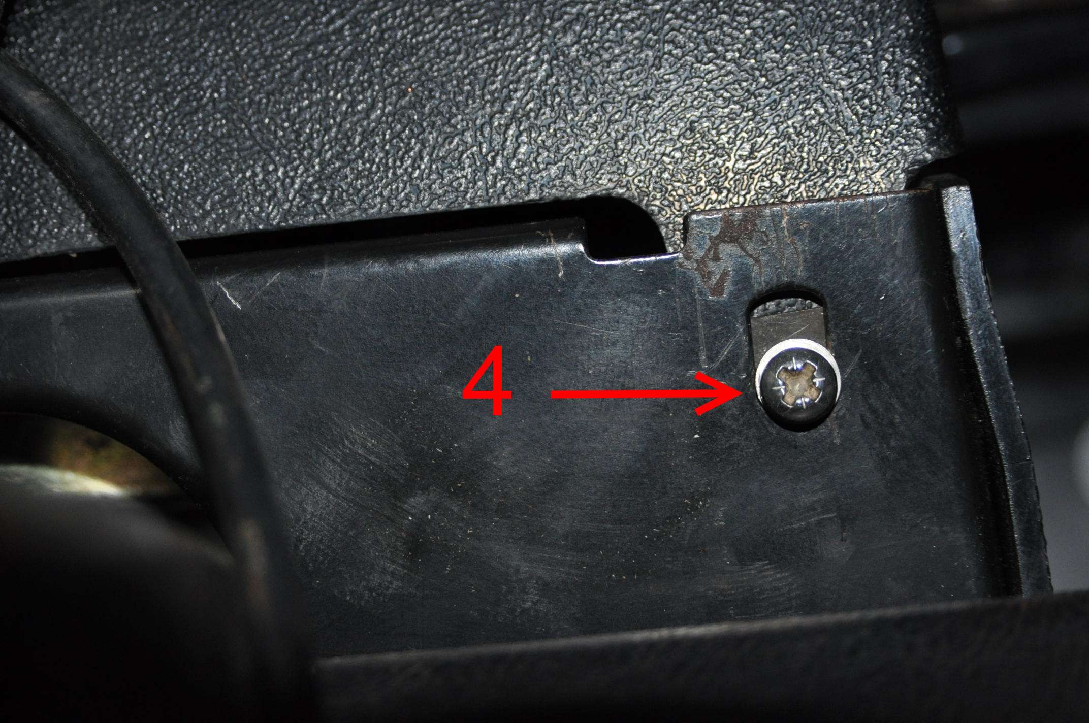

4) Vis en dessous au niveau du genou droit, il faut maintenir la génuflexion et avancer un peu plus, on peut s'aider en prenant appuis avec l'oreille droit sur le bord de l'assise conducteur. :?

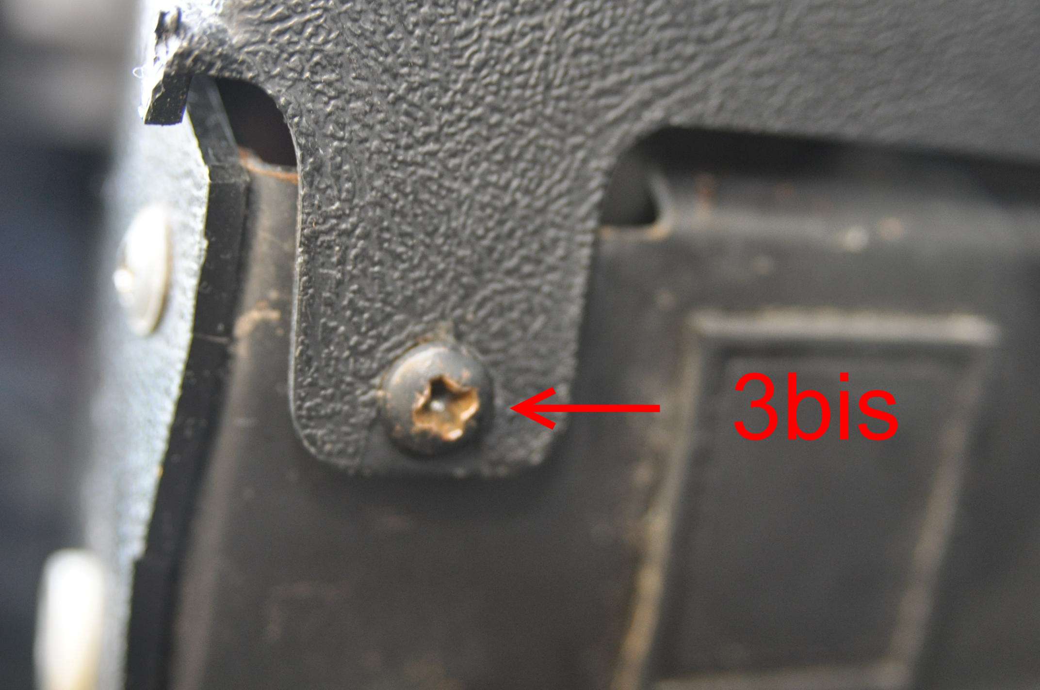

5) Mais ce serait trop simple, car il y a deux montages possibles pour les vis du bas ( 3 et 4 ). Les grands changements apparurent avec l'arrivé du 300Tdi: :mrgreen:
6) Avec les conséquences désastreuses, des sacrifices sur l'hôtel du modernisme et de la production de masse. :mrgreen:
7) Oui une petite tétouille ou espèce de petite cheville carré :(

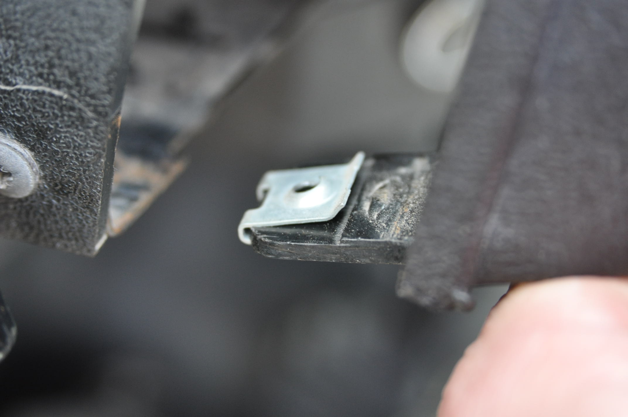

8 ) Au lieu d'une belle agrafe métallique :D comme dans le temps, du solide.
9) La rétroactivité a donc été entrepris. :mrgreen: On peut remarquer que la patte est maintenant en appuie sur son ensemble et non plus seulement maintenue sous la tête d'une pauvre vis. Du solide ça! et ce n'est pas un coup de poing sur le tableau de bord, parce que disons un distrait vous a défoncé la traverse, qui va le détruire :mrgreen:
10) Un peu de fignolage avec une rondelle lors du remontage ,et le tour est joué.
11) N'oublions pas le but, qui est le démontage de la manette de commande de soufflerie. Les deux dernières vis ( 5 et 6 ), sont des vis M4.
Ensuite en décalant légèrement le bloc compteur sur la gauche, de toute façon on est vite bridé a cause du câble du compteur, on peut tirer sur la manette. Pour la sortir afin de la bricoler, il est préférable de défaire le câble "fil" dans le compartiment moteur au niveau du levier de la trappe , puis de tirer un peu et défaire les connexions électriques de la manette, puis de la sortir un peu plus mais pas totalement de façon à laisser la gaine dans son passage de tablier.

12)Juste pour le fun une vue de l'intérieur , mais ne vous retourné pas la tête, c'est une manette de land conduite à droite, qui est à gauche du bloc compteur sur les conduites anglaise.
Modifié en dernier par LØLØ le 26/12/2014 21:36, modifié 1 fois.

Moi je tire légèrement le bloc compteur en avant , je passe la main derrière , et je déconnecte le cable du compteur directement derrière le compteur ....
Comme ca je paux totalement décaler mon tableau de bord vers la gauche , et avoir un grand espace vide en face de moi .... après avoir enlevé la volant , bien entendu ...
La dernière fois j'en ai profité avant le remontage pour lui mettre un petit peu de graisse , et depuis il fait nettement moins de bruit ... (le compteur , pas le volant !! )
