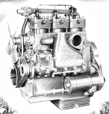

tournait pas à l'huile de chez Mc do celui là, Jenbach L40-L60 monté en 53 sur les séries I :mrgreen:
