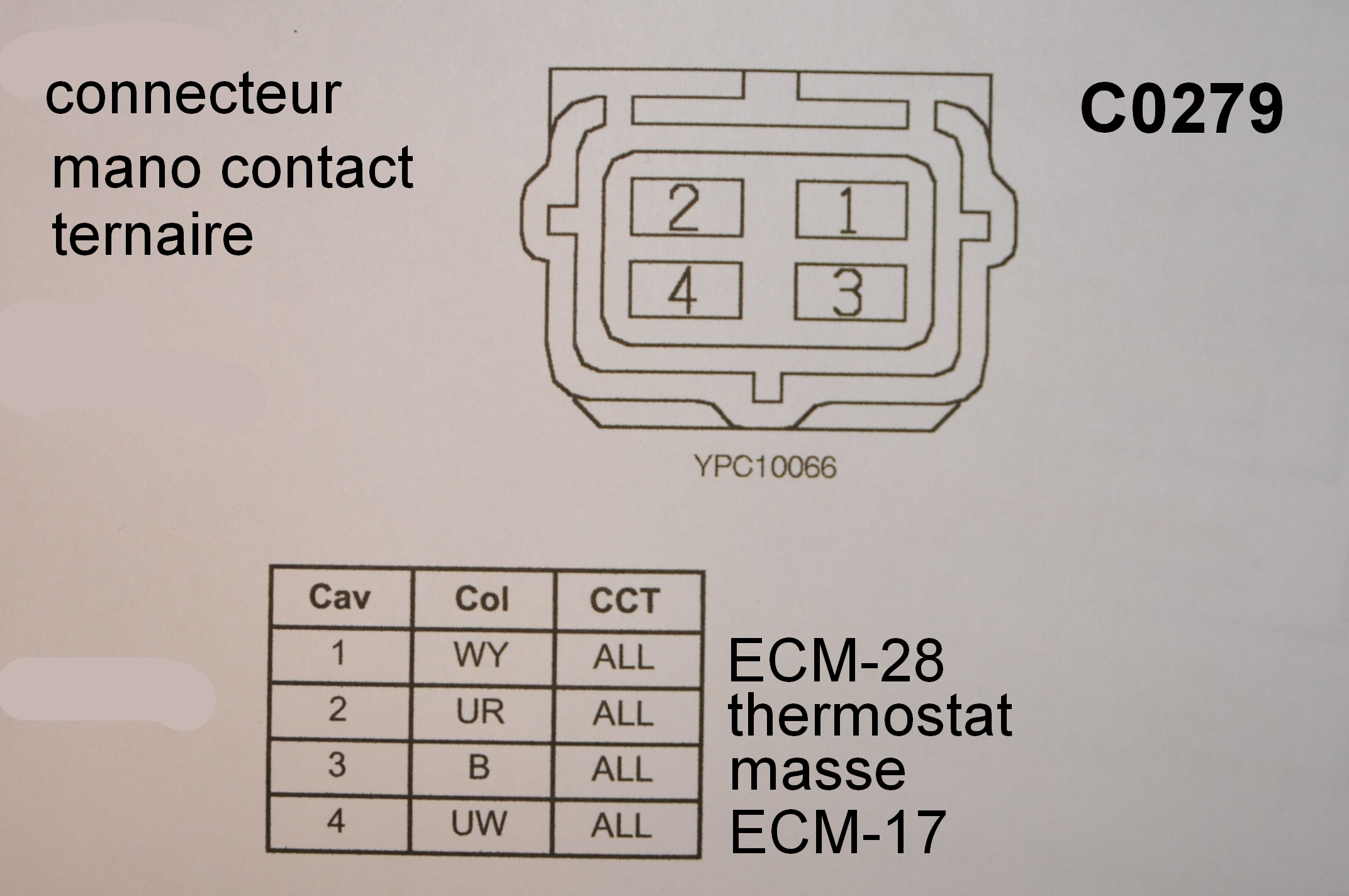

Eventuellement tu peux peut-être simuler la présence du capteur voir si il y a toujours le défaut.JEAN2 a écrit : Au début le prob était intermittent, le ventilo se bloquait en ON et au bout de 3 à 5 mn s'arrêtait. Maintenant il reste ON. Tu ne m'as pas dit si tu pensais à autre chose ?
1) Schéma: 2)Tu défais le connecteur et tu établi les liaisons avec deux bout fils sur le connecteur du capteur: Test1)
Tu relie à la masse le fil bleu liseré blanc.
Tu relie ensemble les jaune liseré blanc (Hi) et violet liseré rouge (Lo).
Cela tourne t-il? Probablement oui
test2)
Tu enlève la masse du fil bleu liseré blanc
Cela tourne t-il? Probablement non
test3)
Remets la liaison de masse sur le fil bleu liseré blanc.
Tu déconnecte la liaison Hi / Lo .
Cela tourne t-il ? Probablement non
Test4)
Idem avec la masse deconnecté
Tu reconnecte la liaison hi/lo puis deconnecte
Il faudra aussi faire le teste d'inversion des relais.
