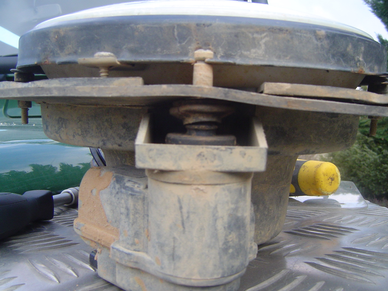

Re: réglage optique defender suite dépose
L'optique possède 3 points de réglage.2 à 3h00 et 9h00 pour le réglage de l'axe, seule la vis de droite est accessible avec le cache en place.Un point de réglage en bas, accessible avec le cache en place.Ce dernier fait partie de la tige du verin électrique de correction d'assiette.C'est pourquoi il faut être en position 0 avant de régler cette vis.Quand on agit sur cette vis, c'est toute la tige du vérin qui tourne et qui écarte ou rapproche l'optique.
Vis de réglage de l'axe
Vis de réglage de l'assiette
