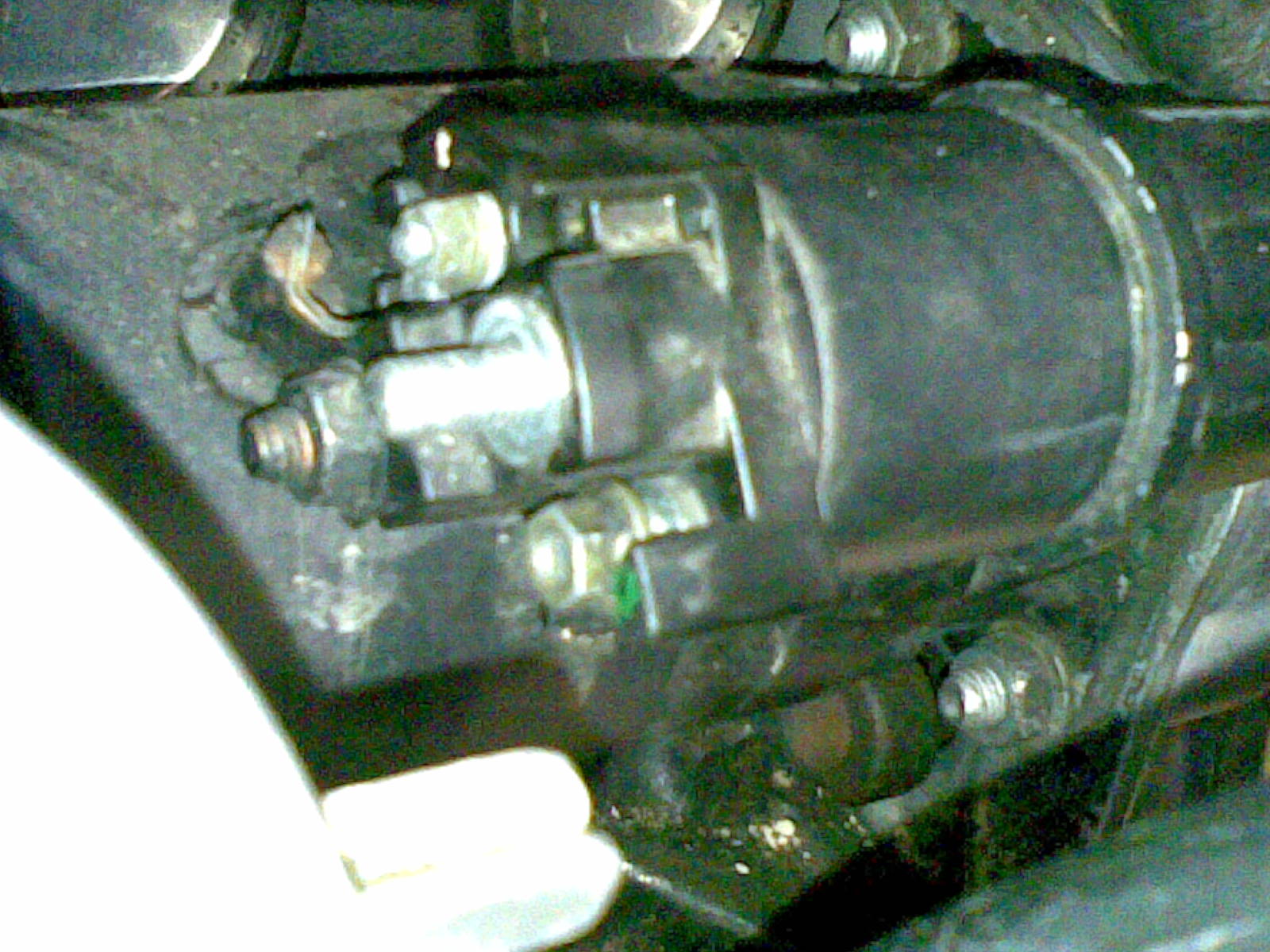

Euh, sans vouloir demander la lune, dis; Feub, tu pourrais m'indiquer ce qu'il faut mettre comme fils sur ls cosses de mes accessoires ??? Je mets du +12V Batterie à quels endroits ? De la masse aussi ? Je le metes où mon fil de commande départ démareur ?
Oui, oui, oui, je sais, 'suis nul en élec...
MERCI !!!

Sont pas nettes tes photos! :roll:
L'alternateur, tu dois brancher un gros câble qui va en principe au gros câble du démarreur, ou direct a la batterie c'est pareil sauf que c'est souvent plus loin :mrgreen: Tu le branches sur la 'grosse' vis repérée B ou B1, tu as du le démonter donc tu dois savoir ou ca va!! le branche pas sur une masse hein! :lol:
Tu as aussi le fil d'exitation, c'est le témoin au tableau de bord, je me rappelle plus quelle lettre il a comme repère... D ?
Tu as enfin la borne W, c'est le compte tour... mais pas sur que ca marche bien, suivant le rapport (diamètre des poulies) de ta courroie d'alternateur! tu peux avoir un compte tour faux!
Pour le démarreur, un gros câble a la batterie, et un plus petit a la commande, apparemment c'est la petite vis clée de 8, il faudra que tu changes ta fiche du range pour une cosse ronde.

Pour les branchements du démarreur, c'est assez simple, et l'écrou ou il faut brancher le petit fil ne devrait pas être bien serré, et je penses que c'est celui ou il y a un point vert... Tu as un multimètre?

J'ai trouvé un gars qui a un démarreur BMW à vendre, et lui me parle de trois fils... Je lui ais demandé de me préciser...
Pour la pression d'huile, c'est juste pour avoir un voyant d'alarme au TdB. Je n'ai pas de manomètre.
Pour la sonde d'eau, penses-tu que cela puisse être corrigé par l'ajout éventuel d'une résistance pour recalibrer l'ensemble ? Oui, je dispose d'un multimètre, et je sais souder proprement...
Tu pensais à quel test pour le point vert du démùareur ?

Bon, j'ai pris mon courage à quatre mains ce soir, et j'ai branché à l'estime les fils que j'avais... Le moteur a pêté au premier tour de clef !!!
YYYYYYEEEEEEEEEEEESSSSSSS !!!!!! :sm2: :sm2: :sm2: :sm2: :sm2:
Très joli bruit ce moteur.
Bon, ne me reste plus que le récepteur embrayage à monter (une durit à adapter), ls sondes à câbler, et normalement, c'est reparti pour 300 000 bornes, héhéhéhé!!!!
MERCI, oui, un GROS BIG MERCI à toi FEub !!!
