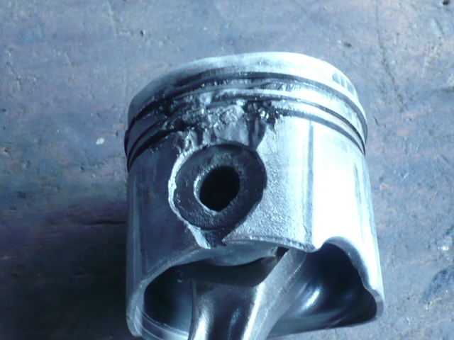

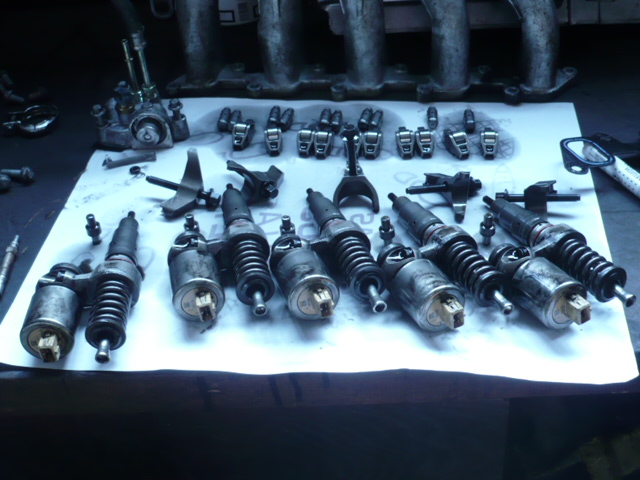

Attention,un nanocom ne détecte pas forcement un problème d'injecteur qui pisse:ludo59 a écrit :Fais un test au nanocom, tu seras fixécisco a écrit : Par contre, je suis quasiment certain qu'il ne s'agit que d'un injecteur, et il semblerait que ce soit le même. J'ai tout loisir d'entendre mon moteur dans ces moments là, étant soit à l'arrêt, soit au pas.
Résultat: Dis moi, le quel des 5 déconne? Et pourtant le pauvre land était passé bien des fois en concession. Pour un Pb similaire, jamais ils l'ont trouvé, jusqu'au jour ou pouff!!! Le land avait moins de 50Mkm et Pater a coté du papy a qui appartient le 90, est la négligence même.

En fait je pensais plutôt à un injecteur en début de grippage et pas du tout à un injecteur qui pisse.
Pas glop ton histoire ! quels étaient les symptômes ?

Changement du faisceau moteur, sous garantie. Land toujours moue, ne dépassant pas le 90km, puis ils ont changés un tas de trucs mais je ne serais te dire quoi. Pour eux (LRF) c'était électronique, ils n'ont jamais réellement trouvés le problème, puis un beau jour à fond sur l'autoroute, c'est a dire à 90km/hludo59 a écrit : Pas glop ton histoire ! quels étaient les symptômes ?
