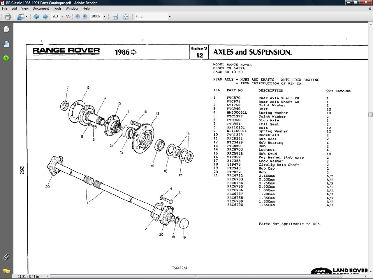

jeannahon a écrit : Ce que je ne comprends pas sur le site paddock, c'est qu'il existe 2 joints spi, un "outer" FRC 8222 et un "inner" FTC4785R...j'avoue ma perplexité..
Il y a des montages, avec deux joints "spi", un de chaque coté de l'ensemble roulement de roue. Mais c'est jusqu'à l'année modèle GA (1990), selon ma doc.
Paddock met jusqu'à 1994.....
