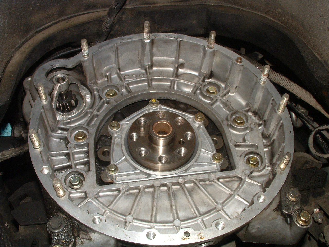

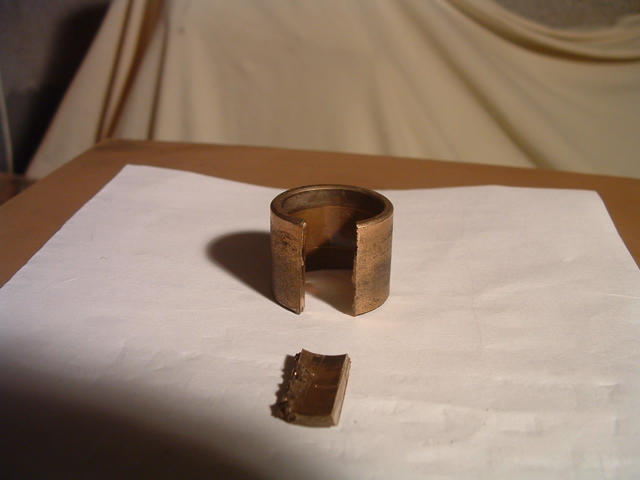

buselure en laiton entre le vilebrequin et l'arbre de boite ???

Bon ok mais l'arbre primaire de boite ne tourne dans cette bague "buselure"Carbu a écrit :Ca ressemble fort
