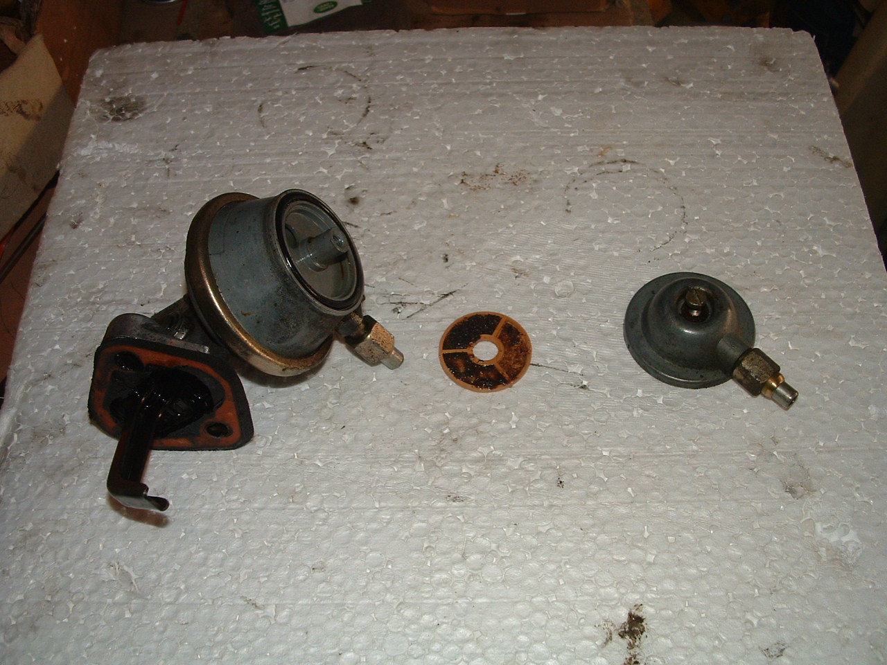

regarde ce filtre sur ta pompe de gavage, mon 300 ne voulait plus reculer pour gravir la pente de mon garage:
ton filtre est peut-etre sale même sur une pompe neuve

nanard833 a écrit :vérifies aussi ça:
J'ai purgé le décanteur et à part quelques saletés et de l'eau ça paraissait bien. (Je n'ai pas pu le démonté, tout les boulons sont rouillés)
Quant à la pompe de gavage, ce n'est pas la même, pas d'accès au filtre...
J'essaye aujourd'hui ou demain de faire un nouvel essai, en branchant en direct un bidon de 50litres de gasoil sur l'entrée de la pompe de gavage et idéalement (si un mauvais retour de gasoil est problématique), j'essaierai de faire un retour directement de la pompe au bidon. Si avec ça, je n'ai pas d'amélioration... humm.
Lorsque j'ai eu le problème en haut de cote, j'ai trouvé que le moteur était très chaud après seulement quelques kilomètres, l'eau presque bouillante et légèrement moussante (pas d'huile dedans), le niveau d'eau aussi était bien plus haut qu'a froid..

Premier tour du circuit d'alimentation. Le réservoir est clean, je souffle dans les durites et ça passe, mais faut souffler fort. Par contre j'ai comme l'impression que les gars (spécialistes LR) qui ont nettoyé le circuit auraient pu négliger le décanteur, les écrous sont complètement grippés, rouillés. Ça m'étonne mais je ne vois pars comment depuis leur intervention ça aurait pu gripper à ce point...
Sauriez vous quelle clef utiliser pour desserrer la tête du boulon qui se trouve au dessus du bol? On dirait du torx.
