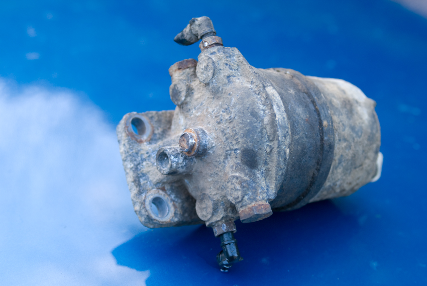

bon, voilà la bête...
et le raccord provisoire...
J'attends un nouveau filtre pour avoir un circuit tout propre et pouvoir tester à nouveau.

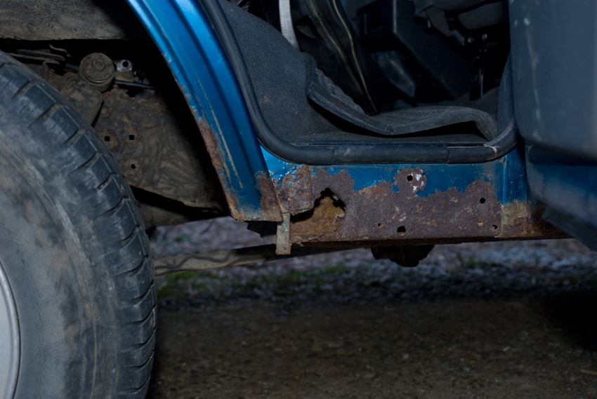

Feub a écrit :Si il est dans un si sale état, est-ce bien raisonnable de s'acharner?? (ce n'est qu'un disco après tout... ca serait un range, je comprendrais :lol: :lol: )
La rouille, c'est un vrai cancer, et si c'est dans un état avancé... Comment est la caisse? si c'est du gruyère (enfin, de l'emmental plutôt, mais bon :mrgreen: ), tu gagneras de l'argent en le mettant en pièces et en en cherchant un autre.
C'est pas du gruyère mais c''est pas tout neuf :D
Il faut que je refasse les freins, les suspensions/amortisseurs, la moitié arrière de l'échappement et probablement la plupart des silentbloc. J'ai lu quelques sujets, celui de Parter particulièrement sur le changement des amortisseur, ça sent la bonne, très bonne galère ! Mais c'est un autre sujet...
Re: 300 tdi, disfonctionnement wastegate, quelles conséquences
Niveau châssis ca a l'air d'aller, mais la caisse... tu comptes faire quoi pour le bas de caisse? tu as regardé sous les tapis du conducteur/ passager avant?

Feub a écrit :Niveau châssis ca a l'air d'aller, mais la caisse... tu comptes faire quoi pour le bas de caisse? tu as regardé sous les tapis du conducteur/ passager avant?
La caisse est relativement saine, de la rouille traversante à l'arrière sous le tapis mais c'est pas encore effrayant, c'est surtout les bas de caisse qui sont atteint.
D'abord trouver un karcher pour nettoyer méticuleusement et à fond le châssis et tout ce qui est dessous. Ensuite, gratter la rouille à la brosse métallique et pulvériser une bonne couche de rustol.
Changer tout les amortisseur, les freins, les bouts de barres de direction plein de silentbloc et quelques bricoles. Quant c'est fait, j'envoie une couche de protection antirouille/anti-gravillons, dans les cavités aussi (celle du châssis par ex) . j'ai trouvé ici une gamme de produits de protection.. Dinitrol http://www.rejel.com/category/55.aspx, ça à l'air d'être pas mal.
Pour les bas de caisses, il faudra sans doute réparer avant, mat de verre et polyester je suppose. Voilà... mais ça peut évoluer
