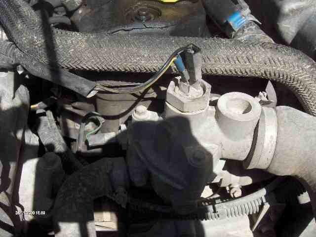

la petit cosse bleue
MTM a écrit :Bonjour
Avait tu une fuite ou le problème venait simplement du branchement, sinon bonne sortie en Corse.
Thierry
le problème venait plus du branchement ( petite cosse bleue sur la photo si elle passe )
mais le gars a purgé le circuit, il est sorti pas mal de mayonnaise, donc pour cette année
je roule comme ça, l'an prochain grande vidange du circuit et mise à niveau avec nouveau gaz.
Pour la Corse, galère pluvieuse, on est quand meme descendu à Saleccia mais c'était pas genial.
Et pendant ce temps de braves gens m ont cambriolé la villa à Sausset, donc retour précipité. :sm1:
