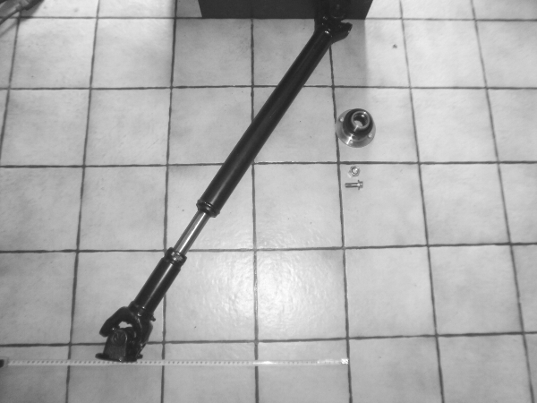

photos du kit STC4858 pour illustrer ce dont vous évoquez, me semble t'ilThe Pater a écrit :
STC4858, ce n'est pas la bride, mais le kit bride+joints+vis etc.....
Le joint seul se vend et est référencé FRC8220.
je suppose que cela est pour aller avec ça entre pont AR et BT sur un Disco 300tdi....pour remplacer l'arbre AR d''origine....
"ben vouyiiii", point n'est besoin de toucher au roulement, ni au pignon d'attaque dans le bloc du différentiel de pont....
