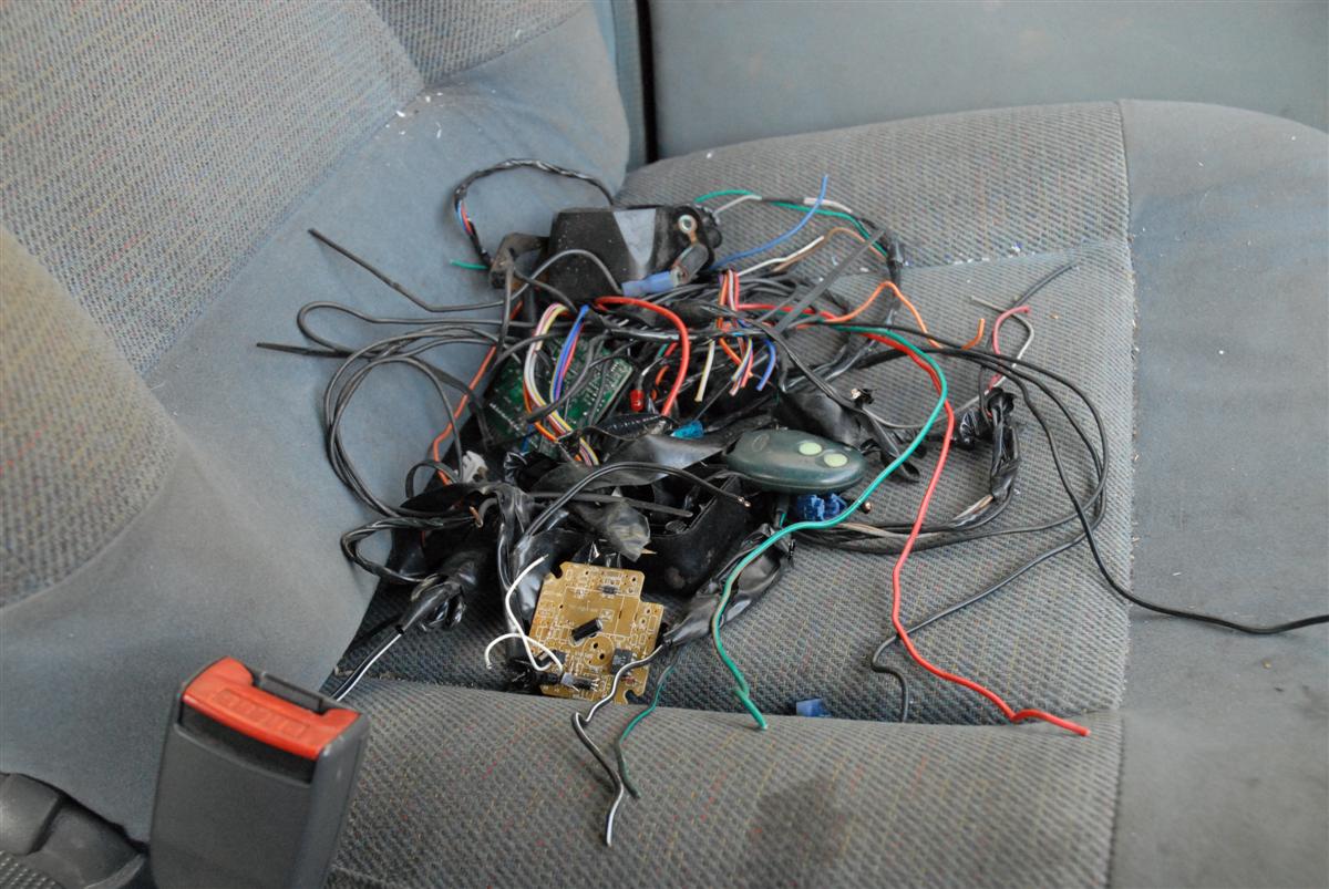

Car justement, il y a quelques semaines de ça, sur le disco 200 quelques coups de sécateur bien placés:
ont permis de faire rentrer pas mal de choses dans l'ordre. On peut maintenant démarrer et arrêter le moteur à la clef, par exemple, ce qui est rudement pratique :lol:
