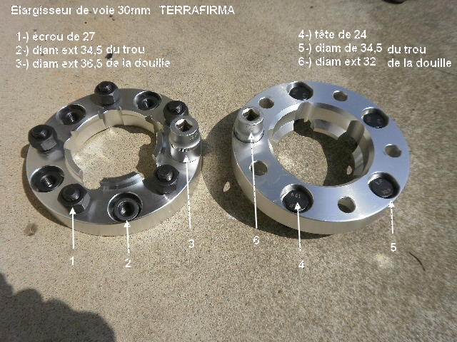

Le PROBLEME est le suivant:
Comment faire rentrer une douille de 27 dont le diamètre extérieur de celle-ci est de 36,5mm dans un trou de 34,5mm de diamètre intérieur.....pour serrer les écrous de 27?
Expliquez-moi comment vous faites ???????????????? :sm10:
mise à part de MELER voir de faire REUSINER une DOUILLE DE 27 sur 1mm d'épaisseur en moins et ainsi fragiliser sérieusement un outil de travail....même du FACOM...!!!!! :sm11: ......
élargisseurs de voie 30mm
je n'ai pas trouvé d'autres douilles de 27, 6 ou 12 pans, ayant un diamètre extérieur inférieur à celui de 36,5mm....
La seule solution réaliste restante, me semble -t-il?:....serait de tout mettre à la "jaille"......et de s'assoir sur 200 ronrons jetés par la fénêtre..... :sm5:

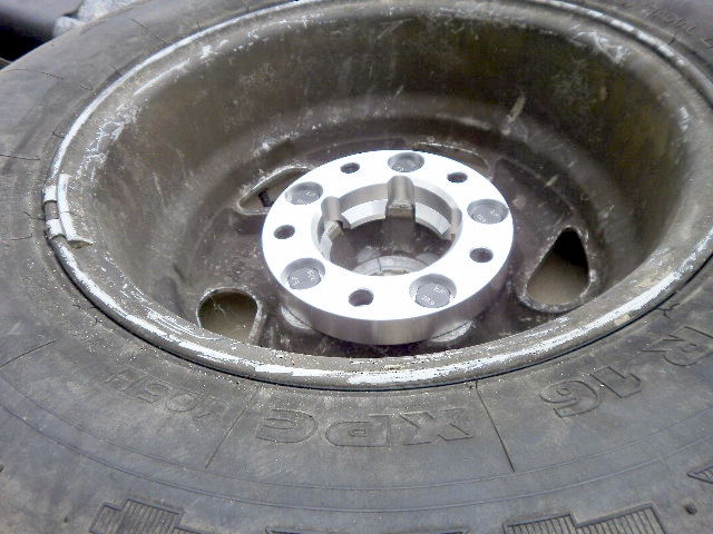

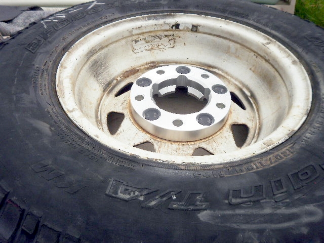

diamètre extérieur de ces élargisseurs de voie: 202mm....
diamètre de la partie plate juxtaposée dessus, de Jante ALU comme ACIER: 210mm.....
élargisseur sur JANTE ACIER
élargisseur sur JANTE ALU
Déduction:
s'il avait correctement étudié la question, il eût été possible de faire réaliser ces élargisseurs de voie d'un diamètre tout au moins égal à 210mm (comme le montrent ces photos) et non à 202mm......soit 4mm de plus sur tout le pourtour......
permettant ainsi de fraiser des trous de 37mm au lieu de 34,5mm de diamètre pour le passage d'une douille standard de 27 ( diam ext 36,5mm) afin de pouvoir visser facilement les boulons de 27 standard fourni avec le kit.... :sm11:
Preuve en est que ces Revendeurs/Distributeurs vendent des produits sans avoir un soupçon de Conscience Professionnelle en ne les testant pas un minimum.... avant de les proposer à la vente.....évitant ainsi de se retrouver avec des clients MECONTENTS........ :sm10:

#permettant ainsi de fraiser des trous de 37mm au lieu de 34,5mm de diamètre pour le passage d'une douille standard de 27 ( diam ext 36,5mm) afin de pouvoir visser facilement les boulons de 27 standard fourni avec le kit.... :sm11:#
effectivement j ai mesuré ma douille 12 pans qui est une Beta elle fait bien 36,5 extérieur.
Je poserai la question à mon mécano préféré qui les a montés en ma présence mais je n' ai pas souvenir qu il y ait eu probleme de douille.
Mes elargisseurs viennent de chez les anglais. Au cas a l occasion d un demontage de roue je verifierai.
A ++
