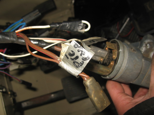

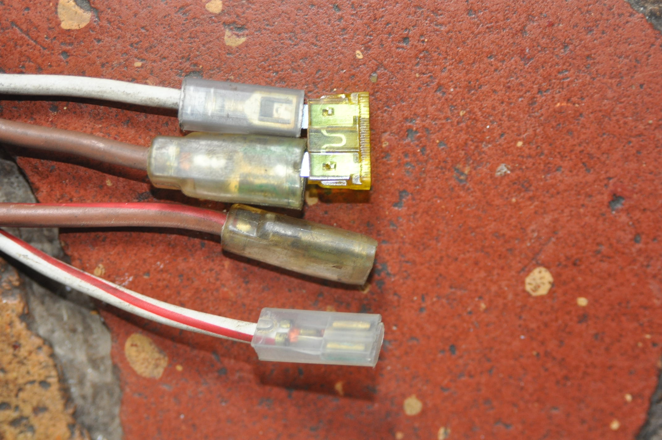

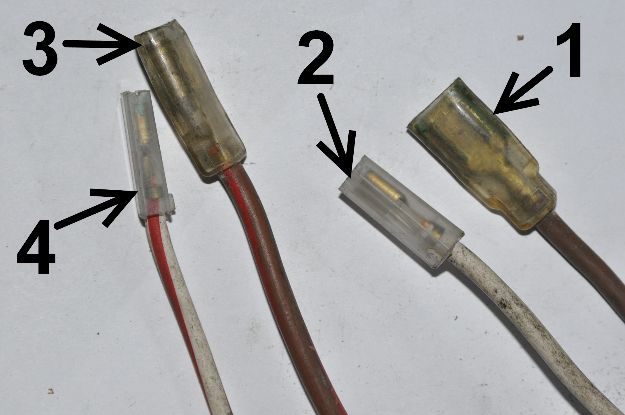

Donc contrôle la capsule au cul du Neimann. La tension sur le gros fil marron doit être la même que celle de la batterie quelque soit l'état de fonctionnement moteur, et lorsque tu mets le contact tu doit avoir la même tension sur le gros fil blanc.
1)Lorsque tu élimine le fil du préchauffage gros fil marron liseré rouge (3) qui va aux bougies de préchauffage qui des fois a le petit fil qui va au voyant au voyant de préchauffage serti avec , Il ne te reste plus que le gros fil marron qui viens du démarreur qui est le +12V permanent direct de la batterie et le gros blanc qui est le 12V après contact ou tu as les pertes, le fil blanc liseré rouge (4) c'est l'excitation du solénoïde du démarreur.
2) Mesure tes tensions sur les fils 1 et 2 , si doute, prends un fusible, fais directement la liaison entre le gros fil marron (1) et le gros blanc (2) comme ça tu te substitue aux contacts du Neimann, en toute sécurité et reprends tes tensions au tableau de bord.

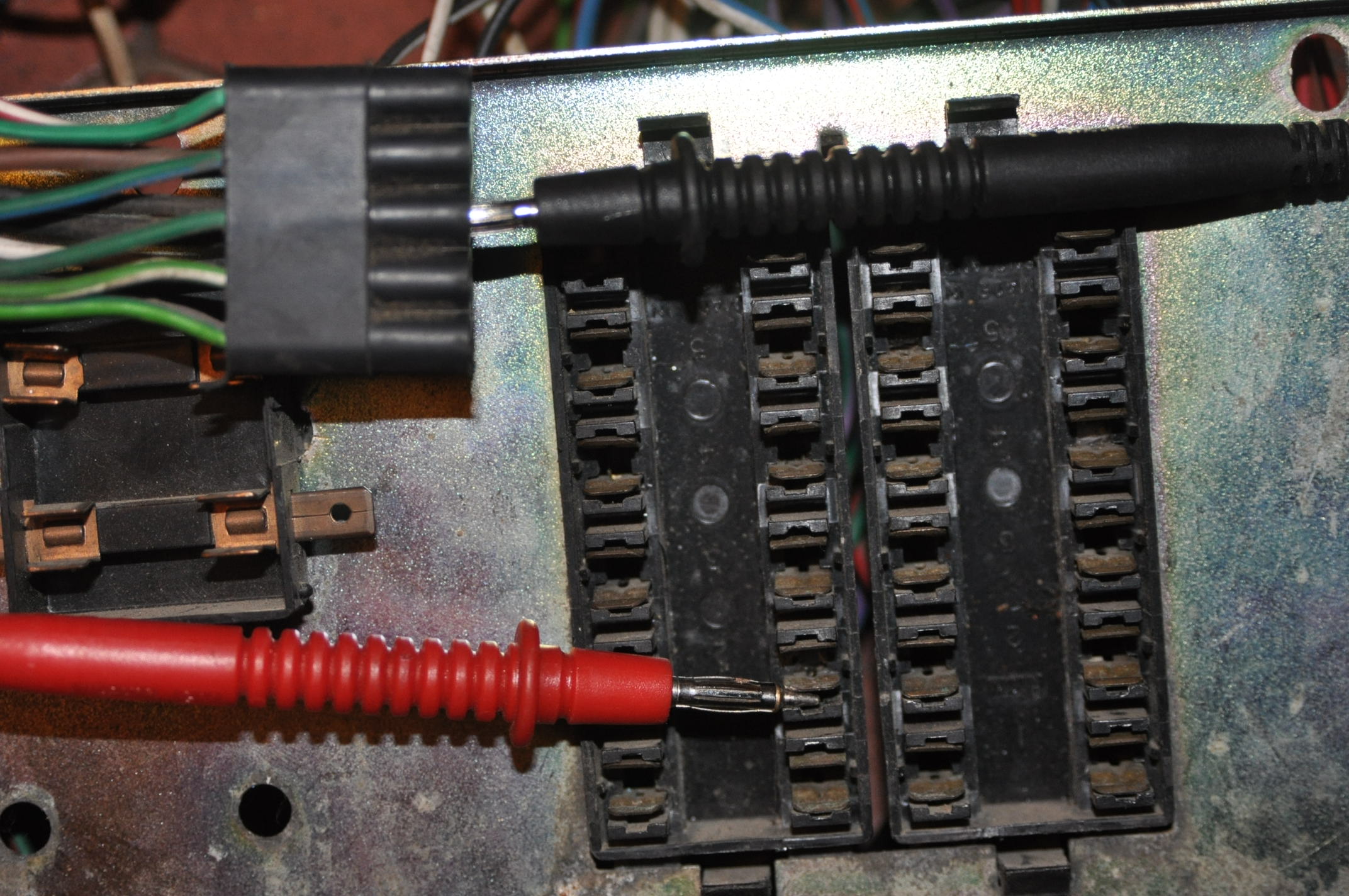

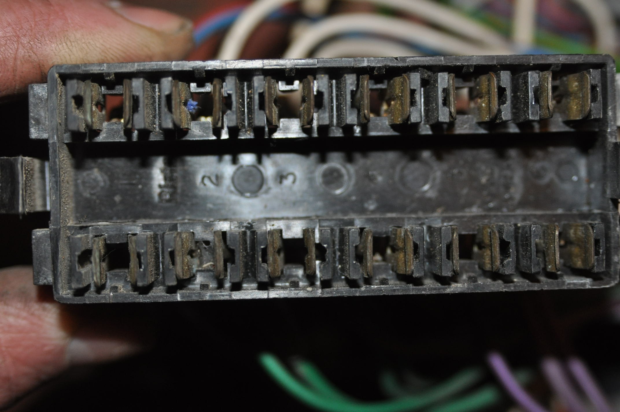

Normal, la couleur verte désigne un +12V après contact protégé par fusible. La transformation se fait au niveau du tableau de fusibles:
1)Les trois fils blanc viennent de la grosse épissure connexion 3 - 5 et 7 en 4 et en 8 les fils sont tous tout vert, en 6 c'est un vert liseré violet (soufflerie).
2) Coté fusible c'est donc les positions repérés 2 et 4 qui nous intéresse. Note au passage, l'état de serrage et d'oxydation de ton porte fusibles source de perte possible de 2V que tu as suggéré fort justement.
3) En position c'est sur la platine de gauche la position 2 étant en bas lorsque la platine est en place. Avec du coté gauche des portes fusibles les arrivées en blancs et à droite les départs en verts. A ce niveau, vérifie que les tensions d'un coté, puis de l'autre de chaque fusible, si il y a perte. Gratte bien les supports avec la pointe de ton voltmètre pour être sur du contact. Éventuellement sort chaque fusibles et gratte les aussi avec un papier abrasif fin. Un petit cout de WD 40 au autre produit spécial contact, cela ne peut pas faire le mal.

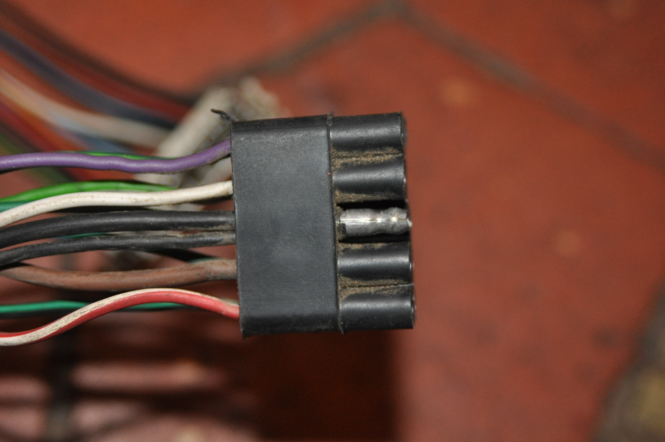

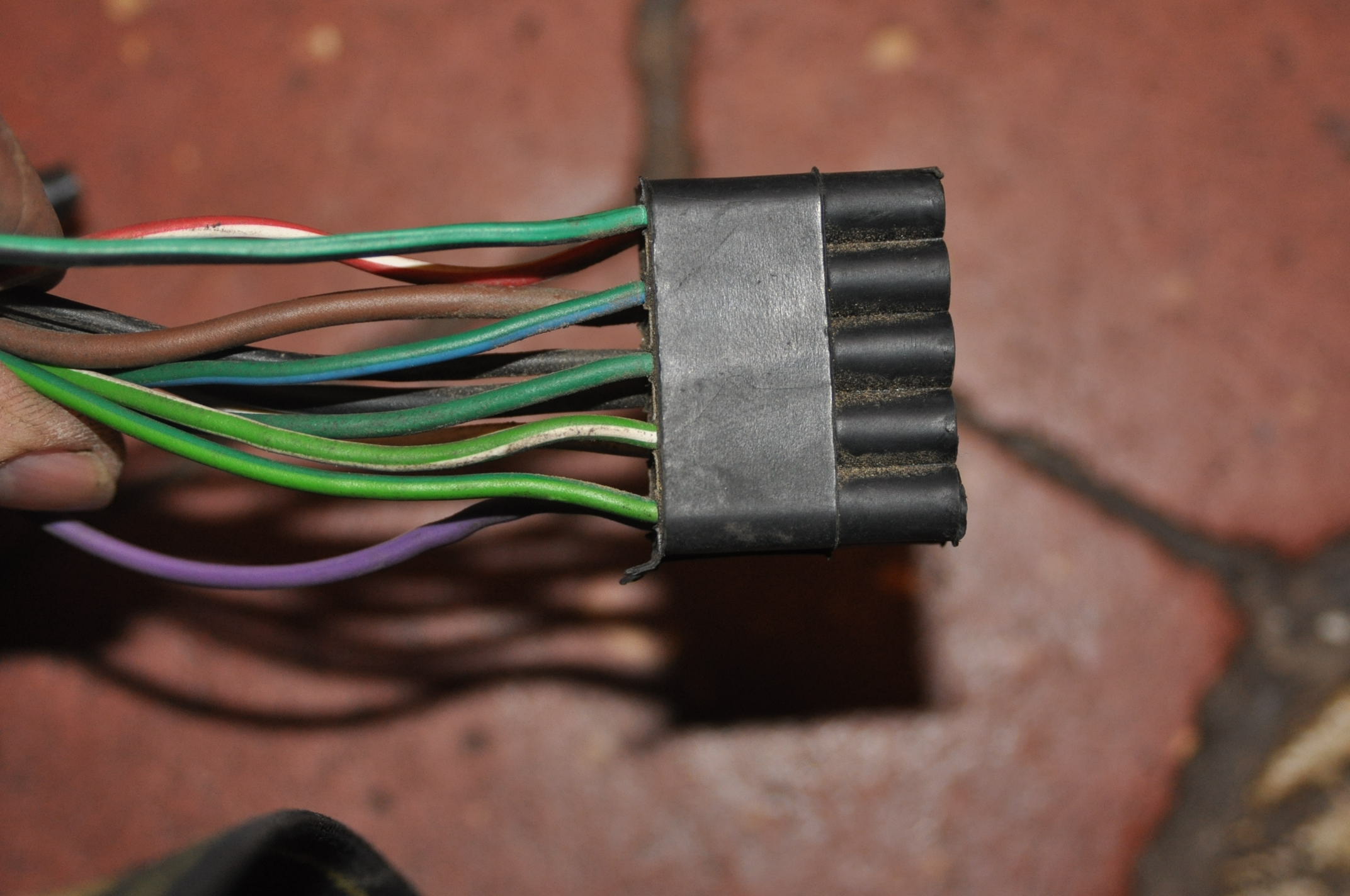

4) Trouve ce connecteur là derrière la planche de bord:
5) C'est un 10 broches. Démonte le et vérifie, la tension au fil vert. C'est peut être lui le coupable si oxydé.
6) Une broche mal coté faisceau, c'est normal car c'est la seule qui ne risque rien si par inadvertance, le connecteur défait venait à toucher la carrosserie, car c'est une masse. Il faut la contrôler aussi, car la perte de tes 2 V peut être dut soit à une mauvaise masse, soit à un mauvais + 12V :(
7) Le mauvais +12V tu peux le contrôler à l'Ohmmètre en contrôlant la qualité des liaisons entre le porte fusible et ce connecteur. Débranche la batterie et enlève le fusible pour pas risquer d'endommager l'Ohmmètre.

Oui, si c'est bon au porte fusible, l'épissure doit être bonne. Elle est dans le gros toron principale juste avant la descente vers le tableau de fusible. Il est caché derrière le plastique du fond du vide poche en dessous de l'autoradio. Une vrais galère en terme d'accessibilité.
Francky a écrit : Peut être au tableau de fusibles?
8 ) C'est une très bonne piste, relativement fréquente sur ce type de porte fusible. Tu peux voir que le ou les portes fusibles consernés par les fils blancs correspondent aux fusibles de 10A du tableau de bord, la ventilation ( fonctionne bien elle ?) et les essuie glace ( sont ils OK eux aussi?).
Bonne recherche. :wink:

Bon, les soucis viendraient des fusibles eux-même.
Mauvaise connexion à cause des supports oxydés, et surtout, mauvais fusibles: je m'explique.
Les fusibles que je monte semblent être trop longs et mal rentrer dans le logement prévu. Ils ne sont donc tenus que par le bout de la pince, et avec l'oxydation, le contact est insuffisant.
Jen suis quite pour trouver des fusibles un poils plus court, gratter les porte fusible et mettre une giclée de nettoyant contact. :oops:
