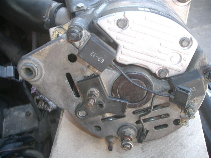

Salut RR VM 1992, et merci pour ton aide
Pourrais-tu m'orienter un peu pour que je le trouve ce régulateur...
Penses-tu que je puisse rouler ou mieux vaut éviter ? C'est quoi le rôle de ce régulateur ?
