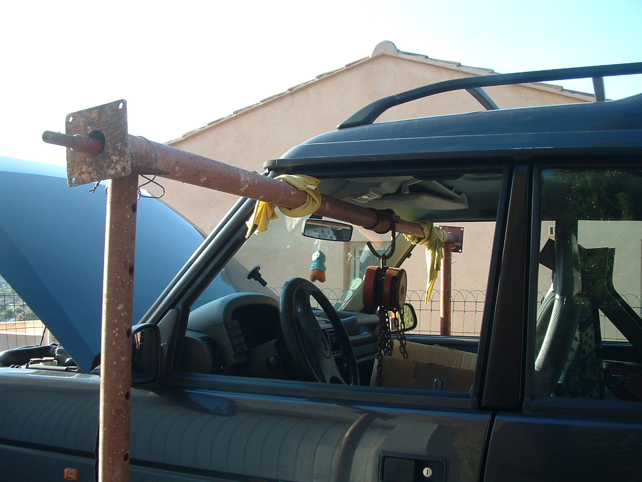

Remplacement fait fin mars, tout seul, sans fosse, sans palan, un support BT+BV bricolé sur 2 crics et sans désacoupler BV/BT
Durée : une grosse journée en comptant le temps de souder le renfort de fourchette, de changer la bague bronze, de traiter les points de rouille autour des chevilles de fixation du tunnel de boîte, de réassembler le récepteur et purger le circuit d'embrayage.... un de mes gamins ayant trouvé interessant, comme ça en passant, d'appuyer sur la pédale d'embrayage après la dépose du récepteur
La première fois (en 2005), j'avais mis 3 jours mais stupidement (par flemme), je n'avais pas déposé le pot d'échappement et le tunnel de boîte... Le démontage des fixations sur le moteur et le réalignement de BV/BT ont été très "ch*ant".
Bref, avec une chèvre (pour le confort) que l'on glisse par la fenêtre pour monter/descendre l'ensemble BT/BV, je trouve qu'il y a moins de bricoles à déposer que pour le moteur complet (refroidissement, pompe à vide, échappement, circuit GO, alternateur et faisceau électrique...)
![:sm4: :sm4:](./images/smilies/sm4.gif)

Je pense aussi, voilà ce que ça donne sur un def avec une fosse: sur le disco et sans fosse.....: A+OLIV29 a écrit :c'est sur que de pouvoir démonter le tunnel de boite simplifierait beaucoup la tache
