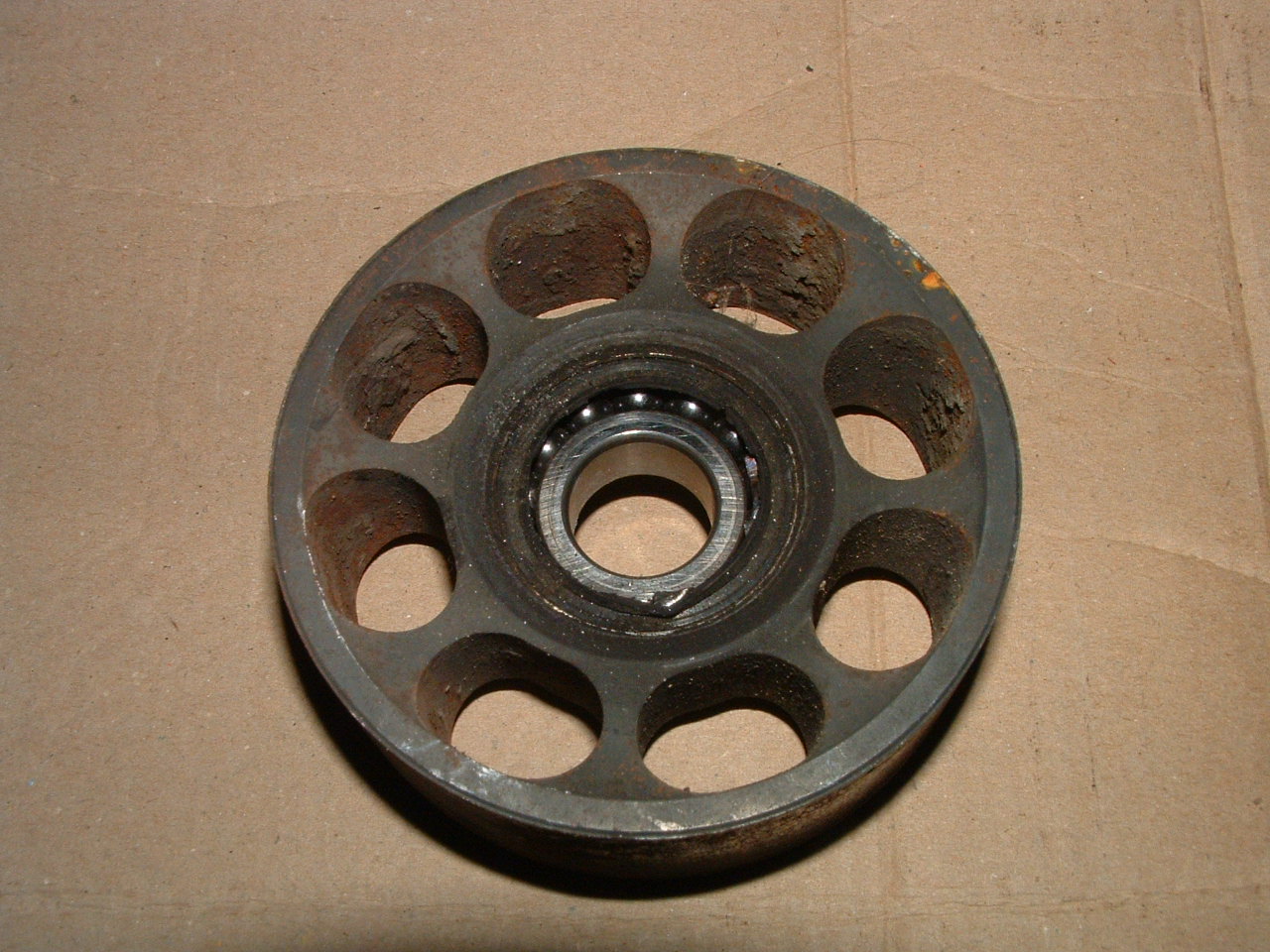

Ce soir j'ai ressorti mon premier galet tendeur pour changer le roulement et le mettre en réserve sous le siège avec une courroie

Waouh...... il était temps de démonter.

Salut Pater,
Le roulement est un SKF
il ne m'en a pas laissé le temps, la courroie d'accesoires a cassé à force de frotter sur le galet immobilisé par le roulement grippéThe Pater a écrit :Waouh...... il était temps de démonter.

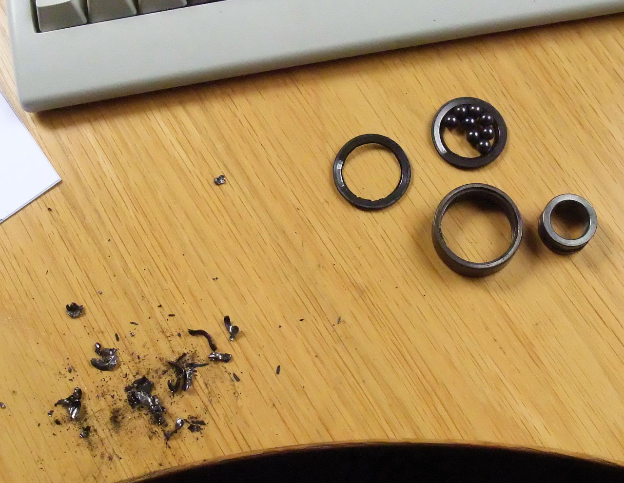

Encore une autopsie en vue

Bon, je l'ai. Roulement ref 6203-2RS1nanard833 a écrit :Avec plaisir
Mais il y a deux choses qui me chagrine franchement.
Quand l'as tu acheté ? Par quel canal ?
Le roulement date de 1997.
Au début du sujet, j'avais écrit ceci :
The Pater a écrit :le roulement est un roulement graissé à vie. La graisse vieillie même si le roulement est dans son emballage. Suivant le type de graisse à l’intérieur du roulement SKF limite la durée de stockage des roulements graissés à vie entre 2 et 5 ans. De ce fait je déconseille fortement l’utilisation d’un roulement d’historique inconnu ou stocké depuis plus de 5 ans pour le roulement SKF. Pour information, le passage de la référence 6203-2RS1/C3 à la référence 6203 2RSH/C3 (nouvelle génération de joints) s’est fait durant l’année 2003.
Pourquoi avoir monté un roulement en jeu normal ? Pour l'application, c'est un jeu C3 qu'il faut.
AMHA, le roulement a fonctionné avec une précharge importante provoquant un échauffement important et la lub n'a pas supporté le traitement. Il ne reste d'ailleurs que des morceaux de graisse carbonisée (comme de la poussière de carbonne).
En dehors du fait que l'on ne connait pas l'historique du stockage (rien ne dit que l'on n'a pas eu un vieillissement prématuré de la graisse dû au stockage), je pense que la faible durée de service vient du fait que le roulement monté n'a pas le jeu radial interne adéquate.

Salut Pater,
). J'ai remplacé ce roulement vers 85000 kms et il s'est grippé vers 170000 kms mais bon si on tient compte du jeu inadapté pour cet usage c'est trés résistant non ? En tout cas,merci à toi pour ton avis éclairé
En dernier lieu, où puis-je me procurer le 6203 2RSH/C3 ? A+
Eté 2003 chez un vendeur de pièces pour voitures américaines et européennes, société APS ZI de Ducos à Nouméa.....j'avais présenté l'ancien roulement et il m'avait commandé celui que tu as expertisé (je n'avais pas comparé avec l'ancien à la réception du neufThe Pater a écrit :Mais il y a deux choses qui me chagrine franchement.
