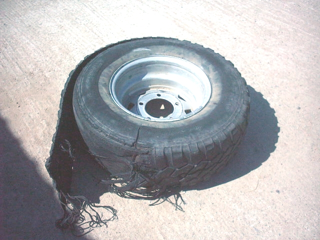

1a-) Si l'usage est mixte....Route et TT.....les pneus Rechappés....seraient à éviter ....ceux-ci adorent éclater parfois....surtout à vitesse normalisée sur la route par forte chaleur...à l'ombre......( j'y ai eu droit 3 fois en 1an et demi ) ...Bonjour les sueurs froides pour ne pas aller au "tapis", à chaque fois...
1b-) Prendre de préférence des "Non Rechappés" dans des Marques de renommée Mondiale, comme par exemple les MUD de BFG étant un très bon compromis...rapport prix/qualité/km parcourus..
