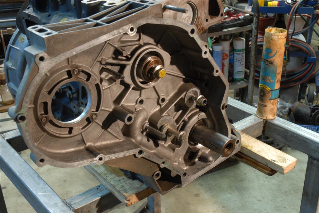

si tu veux sortir la poulie d'AAC, effectivement le mieux est de desserrer l'écrou avec la courroie encore en place, mais sans les piges de la pompeet du volant-moteur, car tu vas forcer dessus. Une fois la vis d'AAC débloquée, tu re-piges, et tu ôtes la courroie. Pour le re-serrage pareil, tu feras ça une fois la nouvelle courroie en place, et sans piges
sinon pour ta pollution à l'huile c'est surtout le spi de vilebrequin qu'il faut changer (et vérifier l'état de la portée sur le pignon de vilebrequin). Le spi de l'AAC est plus chiant à changer mais puisque tu vas enlever la poulie, ça vaudrait le coup de le changer aussi, c'est pas le prix que ça coute...
voilà à quoi ça ressemble derrière la poulie

coulisse a écrit : quand j'ai eu dévissé le boulon, de 27 de la poulie de vilo, je n'ai pas eu besoin d'extracteur pour la retirer!..... elle est venue toute seule et sans forcer, du bout des doigts!... est-ce que ce détail pourrait en dire un peu plus sur mon souci? bien que je ne crois pas mais on ne sait jamais avec nos land :)
non en fait le seul effort contraire est celui de la corrosion entre le vilebrequin et la poulie, et entre la poulie et le joint spi. Donc si le vilebrequin a été graissé avant le montage de la poulie, ça peut très bien venir à la main. Ce sera pareil pour la poulie d'entrainement de la courroie de distribution

kebir31 a écrit :si tu veux sortir la poulie d'AAC,...
merci à toi ;)

Prévois dans ta liste de pièce les clavettes.

pourquoi "les"
Il y en a deux :mrgreen: , regarde la dernière photo de Kebir.

oui, j'ai vu , je demandais justement s'il fallait également changer celle de la poulie de vilo, à l'extérieur du carter?

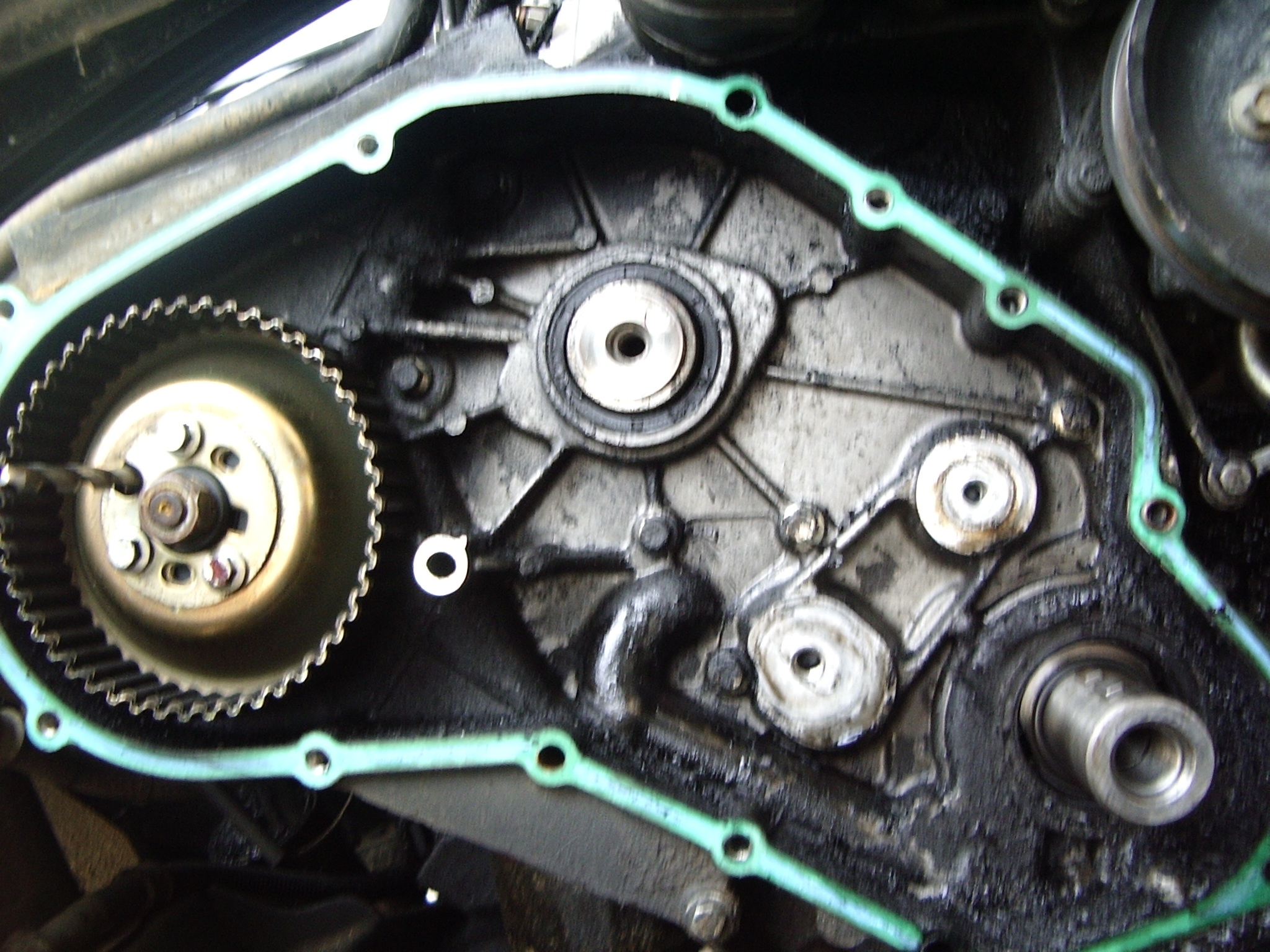

bon et bien, après avoir enlever la courroie, les 2 galets, le pignon de vilo et la poulie d'AAC, je ne sais toujours pas pourquoi l'AAC s'est bloqué, mais je sais comment il a pu se décaler de 4 dents....
cherchez l'erreur...... :?
je comprends vite, mais faut m'expliquer longtemps... et j'aime comprendre!
rien ne sert de courir, si ton Land est sur cales...
Messages : 2311
Re: help please!!!...aide sur 300 tdi
ta photo est floue et on ne voit pas, mais sur ton arbre à cames, tu as bien le petit ergot?
