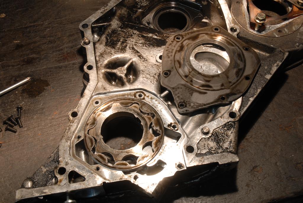

Re: help please!!!...aide sur 300 tdi
salut à tous,
cette nuit, j'ai regardé d'un peu plus près sur la doc technique comment la pompe à huile se présentait et je suis du coup un peu septique quant à son implication dans le blocage de l'AAC. En effet, si j'ai bien compris, il semblerait que sur le 300, les rotors soient encastrés dans le carter de distri et entraînés directement par 2 méplats sur le vilebrequin: il n'y a donc pas de lien direct (au niveau entraînement) avec l'AAC...
ou alors si la pompe à mal aspiré l'huile, est-ce qu'un défaut de graissage de l'arbre aurait pu le bloquer? là je ne sais absolument pas, et les pros que vous êtes me le diront sans doute.
Stef
Stef
je comprends vite, mais faut m'expliquer longtemps... et j'aime comprendre!
rien ne sert de courir, si ton Land est sur cales...
- Normand 1400
- Messages : 2068
Tu as raison, je découvre ce détail en te lisant : d'après le texte de la doc, qui est bien fumeuse d'ailleurs, la pompe à huile n'est plus commandée par l'arbre à cames mais serait en prise directe avec le vilebrequin...
Honnêtement, je ne vois pas bien comment c'est monté ; ça veut dire que les pignons de pompe tourillonnent dans le carter?
Effectivement, un grippage de la pompe n'a aucune incidence sur le fonctionnement de l'arbres à cames. Le pro donc tu parles raisonnait sans doute sur les anciens moteurs. Mais dans ce cas, j'aurais davantage imaginé une rupture de l'arbre d'entraînement de pompe qu'un saut de dents...
De toutes façons, si la pompe a grippé, tu dois avoir de la limaille dans le filtre à huile.
Par ailleurs, si défaut de graissage il y a eu, en général c'est l'équipage mobile qui dégage en premier : comparé à un vilebrequin, un arbre à cames sollicite très peu ses paliers. Donc je ne crois pas beaucoup à ça.
En revanche, avais-tu creusé la piste d'une mauvaise tension de ta courroie? Comme je te l'ai dit, la valeur de flèche que tu donnais me semblait un poil élevée. Sur ces moteurs, bien qu'un galet enrouleur soit très proche du pignon d'arbre à cames, la valeur de l'angle d'enroulement de la courroie sur le dit pignon est assez faible (de l'ordre de 30°, alors qu'on trouve une valeur supérieure à 120° sur la plupart des moteurs). Donc la sensibilité du système au fouettement de la courroie n'est pas anodine.
Donc de mon point de vue, ça reste toujours une piste...
Un peu stressant, ton sujet, mais captivant!
Je pense que ce que le "pro" a pu vouloir dire (je réponds à lolo) c'est qu'un pb de pompe à huile (usure ou autre) engendrant une baisse de pression progressive, puis un défaut de graissage pourrait amener l'AAC à serrer. Enfin c'est comme ça que j'ai compris l'idée émise par coulisse. donc serrage->déplacement pignon->soupapes décalées->tordage tiges.
Mais perso je n'y crois pas trop
La pompe se trouve autour du vilebrequin, dans le carter de distribution:
