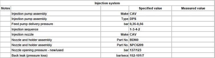

Salut, effectivement, il n'y a pas grand chose. Sur la CAV - DPS - type 2,50 avec régulateur mécanique, avance automatique et solénoïde d'arrêt.
Voir photo ici pour la confirmation du modèle.
La plage des pressions : 0,35_0,56 kgf/cm2
Régime maximum : 4400 tr/mn pour le 2,5 D
Régime maximum : 4200 tr/mn pour le 2¼ D
Taux de fuite 150-100 atmosphère
Buse neuve : 7 secondes
Buse d'origine : 5 secondes
C'est pas grand chose, c'est tout ce qu'il donne dans la doc papier land rover du 2,5 D de l'époque. Tout réglage devant être effectué par un spécialiste CAV, qui comme chacun sait ce trouve a coin de la rue. :(

LØLØ a écrit :Salut, effectivement, il n'y a pas grand chose. Sur la CAV - DPS - type 2,50 avec régulateur mécanique, avance automatique et solénoïde d'arrêt.
Salut, merci pour les infos, c'est vraiment light et pas exploitable. Le modèle en photo correspond à une DpS atmo apparement (8520A/060A/090A pour atmo et 8520A/290A/210A pour version turbo, identifiable par le correcteur de suralim sur le coté mot de la PI ou il y a un raccord pour le retour GO et un raccord pour le turbo)
Pour comparaison aurais tu les même valeurs pour la version turbo?
Sinon, qui aurait les différences/réferences sur le freight rover équipé du 2.5 D atmo de LR faisant 75 CH pour la version 300 ou 350? ( 67 ch sur les land)

salut, pour le 2,5TD :
Type CAV DPS avec contrôle de suralimentation et régulateur mécanique à deux vitesse avec avance automatique et solénoïde d'arrêt. Sceau d'inviolabilité sur vis de réglage de haut régime et de carburant.
Boite d'avance ( deux étages) : 7° D'avance et 3° de retard au démarrage.
Taux de fuite 150-100 atmosphères:
Buse neuve: 7 secondes
Buse d'origine: 5 secondes
Buse d'expédition : 8520A290A
Plages des pressions, identiques pour les 3 motorisations 2,25D; 2,5D et 2,5TD : 0,35_0,56 kgf/cm2
Donc pas grand choses de plus.
