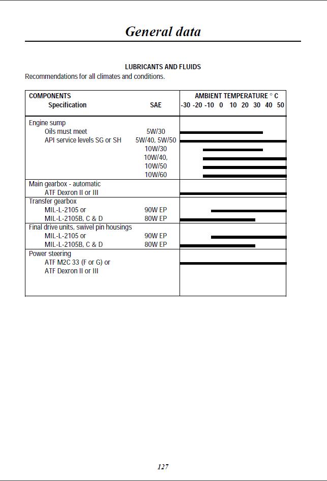

Non, tu n'y es pas du tout car la température de l'huile et la température du liquide de refroidissement ne sont pas liés et n'évoluent pas du tout de la même manière.sven a écrit :même au canada , au pire de la 10w40 , mais de la 30 c'est trop fluide en haut , canada ou pas la calorstat est le même , donc la temp de fonctionnement est identique à quelque chose près
N'oublie pas que les recommandations de viscosité d'huile sont en relation direct avec les températures ambiantes. Prend n'importe quel manuel d'atelier ou manuel du conducteur de Def, Série et de Range Classic équipés du vénérable V8.

Bon, voyons ce que donne par exemple le manuel du Def V8 de 1998 (manuel du conducteur LRL0180ENG, page 127) :que l'indice bas soit fonction du pays , soit , mais l'indice haut . . . .
Donc l'indice haut, voit la différence entre une 5W30 et une 5W40, dépend bien de la température ambiante.......
