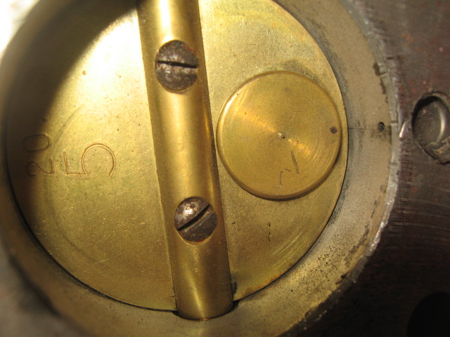

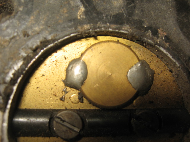

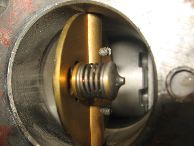

Quel type de carburateur? Si SU ou Stromberg, pour les démarrages laborieux, souder la petite soupape sur le papillon d'air.
1)Non souder. Cette soupape est sur les V8 (dépollué).
2)Ressort qui prend du mou avec le temps, le moteur prend son air tout seul, et le régime varie légèrement au ralenti.
3) Deux petits points de soudures à l'étain sont suffisant.
Si toujours problème reprendre le tout dans les règles de l'art, mais avec un autre mécano pour sur.
