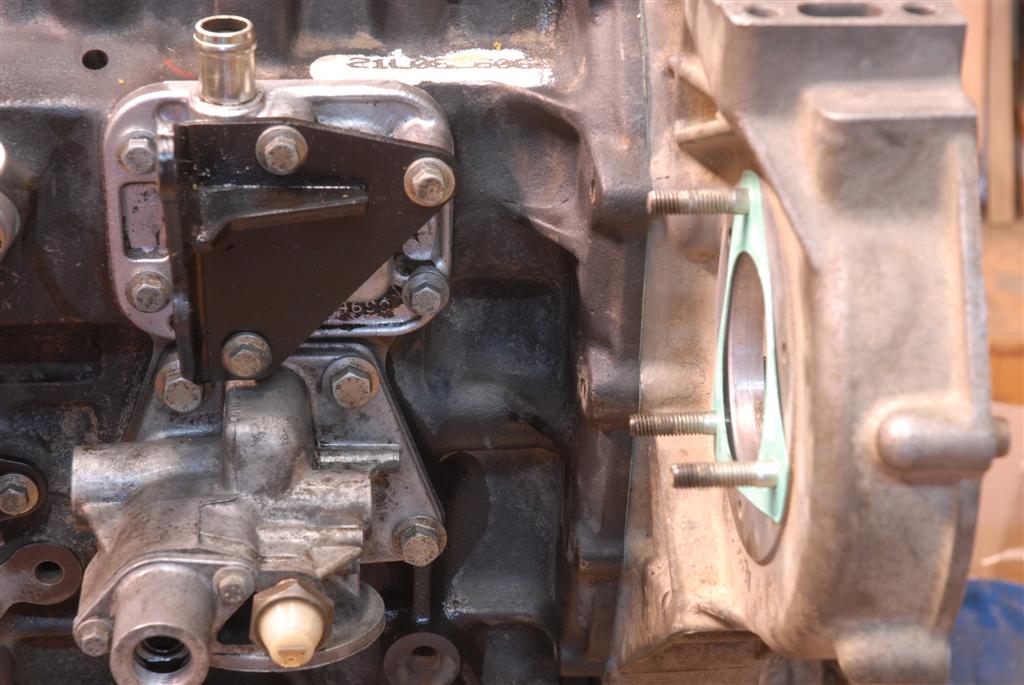

Je ne me souviens ou j'avais déjà mis ces photos, mais voici le fameux support-équerre: il est possède des trous oblongs permettant de rapprocher les pièces pendant le montage, mais les deux faces de l'équerre ne dont pas 90°, sans doute à cause du retrait lors de la soudure.
Une fois la première face plaquée contre le bloc, la deuxième n'est plus parallèle à la tôle qui est solidaire de la PI.
Sur la photo suivante, le trou du bas est en contact avec la tôle de la PI, alors qu'il manque plus d'un mm à celui du haut Et si l'on serre les vis dans ces conditions, on va déformer le carter de distribution
Il est possible que le support "modifié" ait vu ce problème rectifié, soit pendant le procédé de soudure, soit par un usinage à "postériori"

Salut Kébir et merci pour ta réponse et tes photos
J'ai remarqué sur mon 300 qu'il y avait une entretoise (entre les 2flêches) qui comble l'espace dont tu parles.Qu'en penses tu?
A moins que ce ne soit l'axe traversant qui comporte un épaulement autorisant de ce fait 2 degrés de liberté à la tôle fixée sur la PI pour qu'elle puisse s'auto-positionner par rapport à l'equerre ? A+
