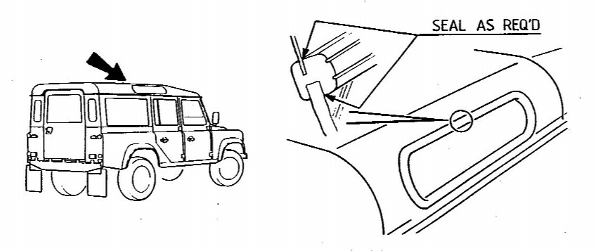

y a aussi les joints des lucarnes de toit qui ne sont plus étanches (le joint durci avec l'age), l'eau rentre et ruisselle le long des cornières jusqu'au point le plus bas et ressort le long des montants du pare-brise.

Tu parles des alpine windows ? j'ai pas pensé à cela ;)

Je ne connaissais pas cette appellation des lucarnes qui sont sur le haut du toit du 110. Un rapport avec un modèle d'Alpine ???
Je m'en suis rendu compte le WE dernier en enlevant ma galerie pour le repeindre. Avec un pied de la galerie, j'ai appuyé (plutôt frolé) le haut d'un joint et j'ai vu les entrailles de mon toit avec des traces d'infiltration. En remettant tout ça, j'ai constaté que le joint ne plaquait plus et qu'il bougeait facilement. Alors pour ce qui est de l'étanchéïté, c'est même pas la peine d'y penser. Deux solutions, changer les joints pour des neufs donc plus souples ou injecter un peu de mastic pour refaire la lèvre... ou du botox et collagène j'hésite :mrgreen:

En gros flemmard que je suis plutôt que de remplacer les joints d'alpine windows (merci pour l'explication) et de windows tout court j'ai mis du mastic d'étanchéité. Depuis plus d'infiltrations. Enfin pour le moment.
Extrait du document (qui semble être dans le domaine public).

".../... this manual should be used firstly to find out where the water is leaking from. Due to the nature of the design and construction of the Defender vehicule this can prove to fairly difficult. The fact that water moves in seemingly random directions also adds to the problem."

1) Partageons et commentons quelques extraits du manuel précédemment cité:
2) Jusqu'au 200 le toit était riveté: voir ici on en a déjà parlé un peu ainsi que du joint de custode ou d'alpine light.
Les rivets avec le temps, les galeries, mouvements de caisse... Les rivets bougent et le joint se désagrège
