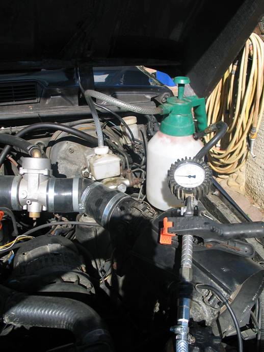

Autres photos faites ce matin sur le montage : Tak me dit que la durite ne se branche pas là normalement...son véhicule à toujours était comme ça :

Avez vous essayer de shunter la prise d'air qui accione les volets d'entrée d'air pur ou viscié pour l'habitacle?
Elle est peut etre fendue qqpart, et va vous faire une prise d'air parasite.
Re: Range Classic : réfection de mastervac gris
J'ai l'impression que ca a été supprimé, on ne voit pas de T sur le tuyau? Ce n'est pas très gênant, on est toujours en 'air extérieur'... Perso je reste toujours ainsi, en air intérieur la buée s'invite très vite!!
Mais de toutes façons, une pédale molle et peu de freins, c'est une bulle d'air quelque part... Ca pourrait aussi être un jeu excessif aux roulements de roue, ca écarte les plaquettes et il faut pomper pour retrouver du freinage....
