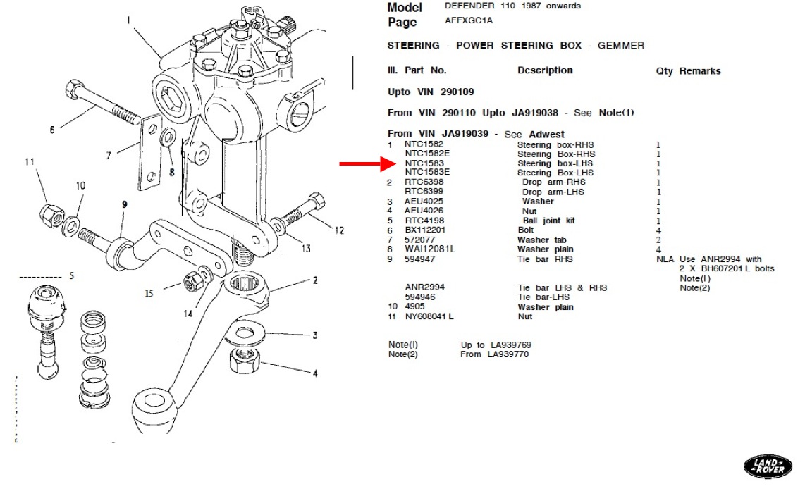

- Def e-Duck
- Messages : 2098
Re: boitier gemmer
Le catalogue Land Rover indique précisément NTC1583 (ou NTC1583E) pour le boîtier à 6 vis, version conduite à gauche :
Mais tu as raison il faut faire attention sur les sites de vente de pièces détachées, j'ai déjà remarqué que certains se trompent dans le descriptif.
Si c'est bien le boîtier à 6 vis que tu recherches, ils doivent préciser en anglais "6 bolts", comme par exemple ici : Concernant les joints au détail, je sais que l'on peut s'en procurer ici : http://www.sami.fr/index.php
