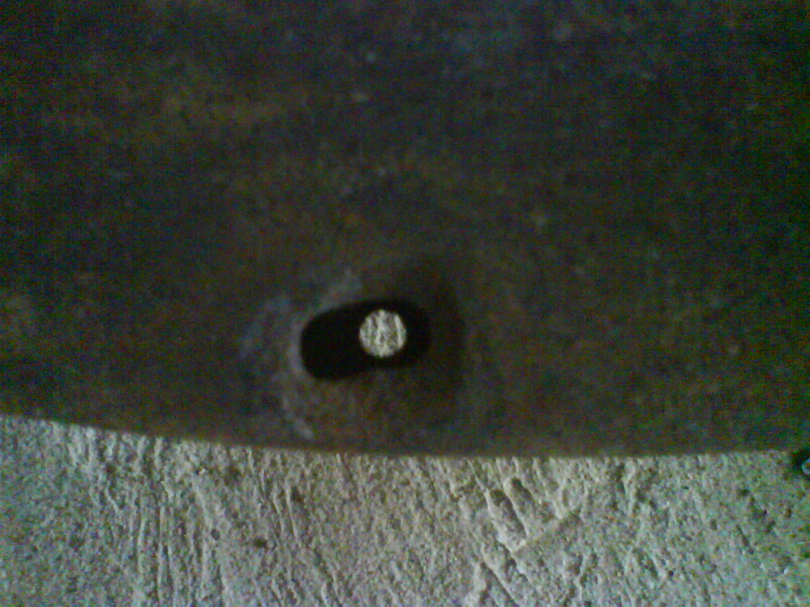

J'ai voulut passer un furet dans les longerons, pas réussi, les trous sont trop petits, tampis!
