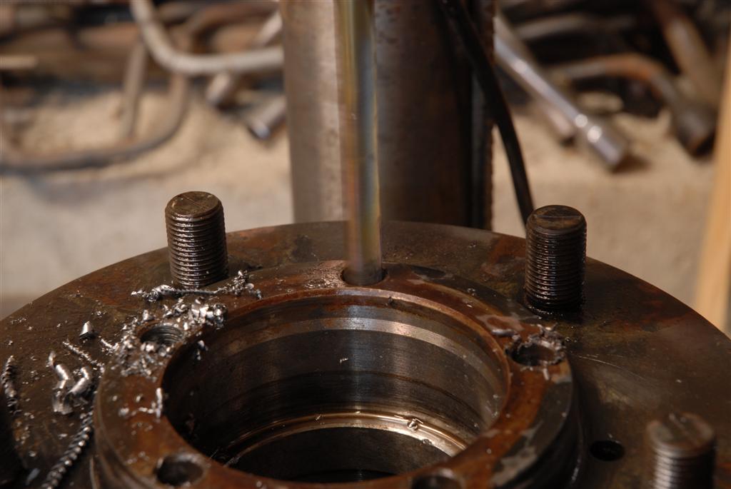

les vis cassées, qui se trouvaient à leur place, maintenues par le cabochon central de la jante "roostyle"
je commence par percer la vis au diamètre de la partie cylindrique du trou, sur quelques millimètres, cela permet de générer un cône bien au centre de la vis
puis je perce à 6.5 tout le long de la vis
Les vis sont de classe 10.9 et un forêt bien affuté au départ a servi pour les 5 vis. Lubrification obligatoire bien sur. J'avais déjà essayé cette opération sur un moyeu de 110, à la visseuse, sur le véhicule ... pas assez de force.

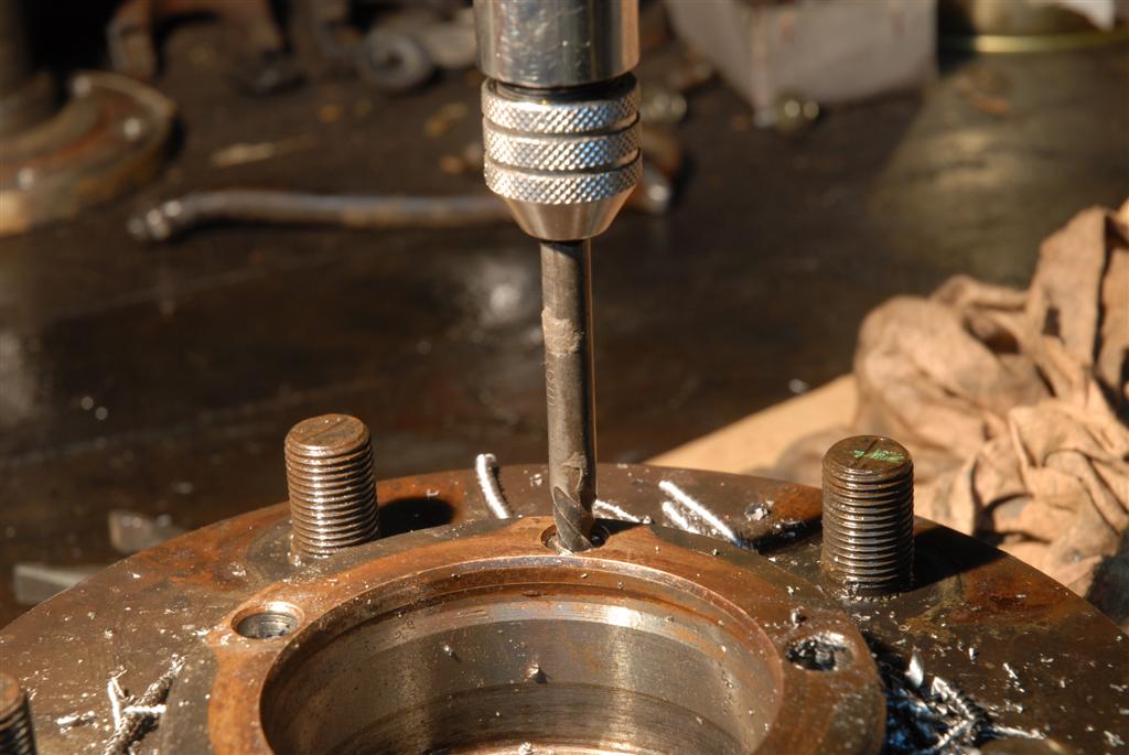

La plan A est d'essayer de sortir les bouts à la queue de cochon
Le plan B est de repercer à 8.5 et d'essayer de sortir les filets au taraud de M10
Le plan C est de bouchonner les trous à la soudure, et de percer et tarauder à côté

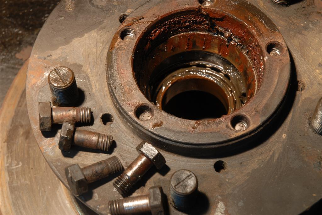

Mais tous les bouts sont venus sans problème
Pas un pet de rouille.

Je dois ajouter que cette "panne anodine" ne l'est pas.
Les conséquences du cassage de ces vis: mouvements de la main meneuse par rapport au moyeu, donc destruction du joint d'étanchéité, permettant l'entrée d'eau et de sable sur les roulements. Lavage de la graisse des cannelures de main meneuse et usure prématurée de celle-ci, mouvement de battement du joint homocinétique provoquant une usure au niveau du roulement à aiguilles se trouvant dans la fusée.
Bref: petite cause -> grosses conséquences, comme souvent lorsque l'entretien et les inspections sont négligés ...
