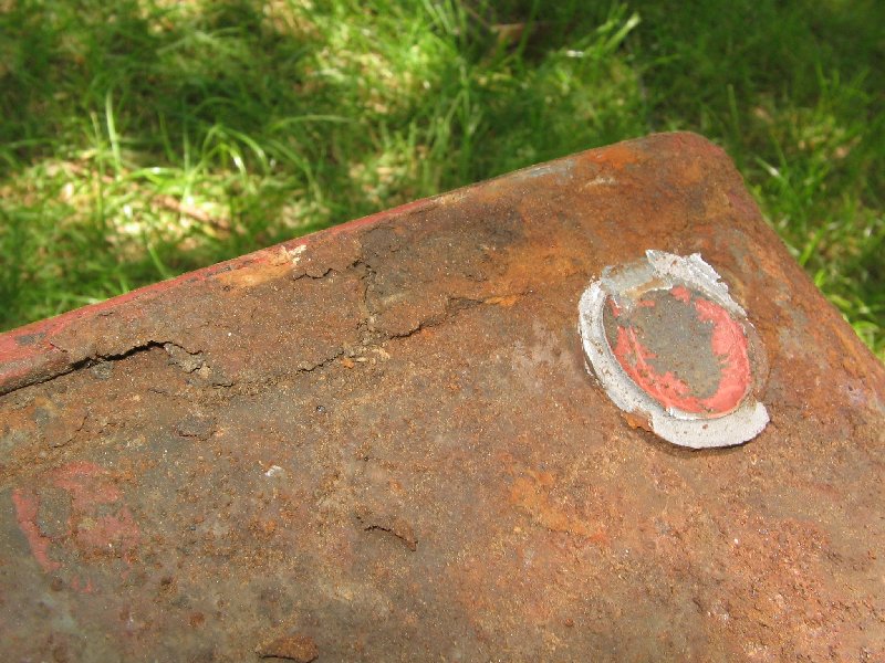

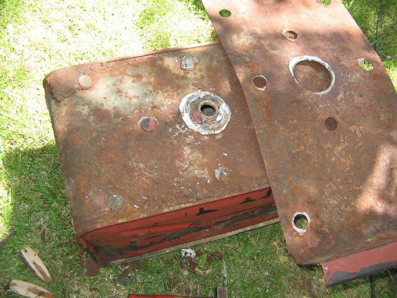

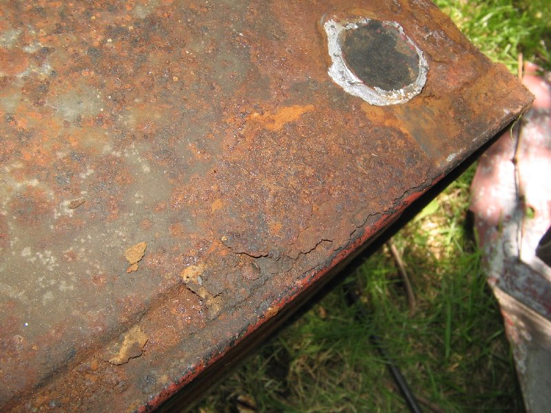

TIens je vais ramener ma science pour une fois que je peux illustrer :D
Voila ce qu'il se passe entre la tole de blindage et la tole du réservoir ...
C'est sur une SIIA, je ne sais pas comment est monté ton 109 mais ca doit se ressembler :?
François
Image Image Image Image
