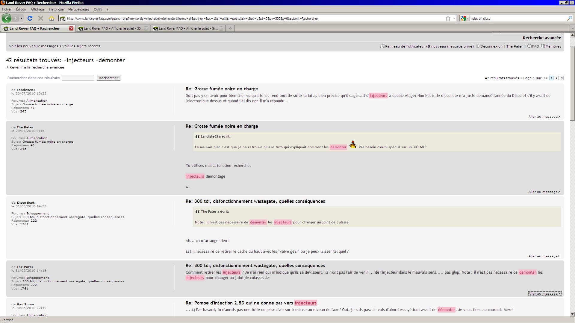

Tu indiques avoir tapé "démonter" et "injecteurs" :
Landiste63 a écrit : Pour The Pater j'avais tapé: demonter injecteurs et les retours n'étaient pas terribles.
J'ai fait pareil :
Tu as la solution dans le quatrième message.
Si tu te débrouilles en mécanique comme avec la fonction recherche..... ne touche surtout pas à ton véhicule, amène le en concession ! :lol: :wink:
