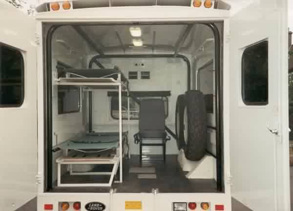

Heu..? La roue dans la benne a exactement le même volume d'encombrement, qu'elle soit fixée au fond (arrêt de charge) ou latéralement. La seule différence c'est éventuellement les conditions pour y accéder, non ?Gabbagabbahey a écrit :Sur un 110, la benne est rapidement encombrée par la roue.
Naguère, dans les transformations de type ambulance, où les portes arrières sont très sollicitées (ouvertures-fermetures fréquentes), il y avait sur les 130 deux roues de secours intérieures positionnées comme cela (conversion chez Foley) :
