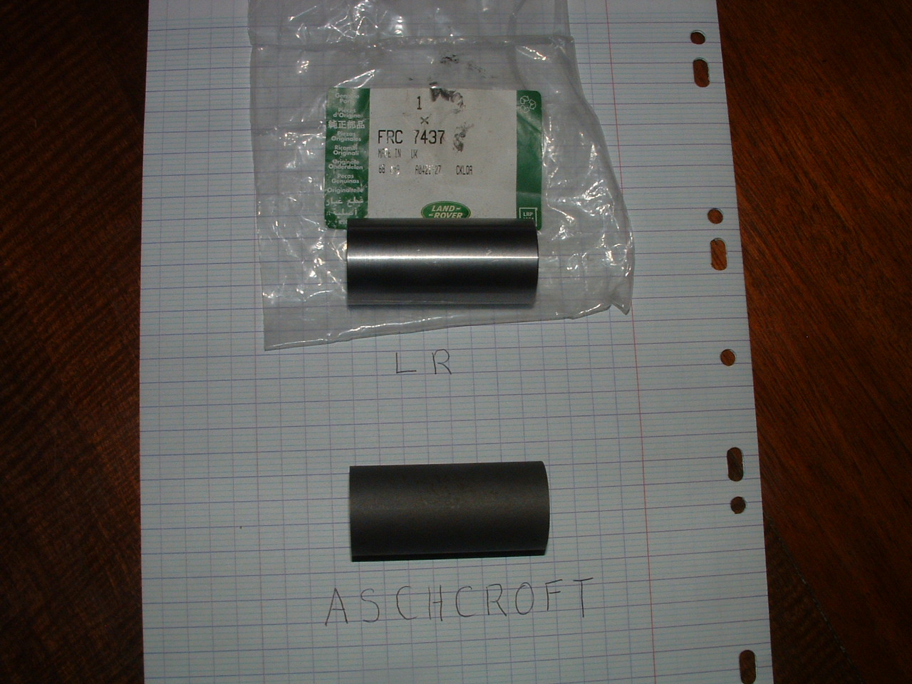

Je pense que les couples sont les mêmes, car je n'ai rien sur les moyeux dans le manuel du td5, qui n'est en fait qu'un complément de la doc du 300 tdi.Cependant, le montage de l'écrou frein du calage des roulement est différent car le montage est différent.Sur le 300 c'est écrou / contre écrou, sur le td5 c'est un écrou frein avec une entretoise calibrée entre les 2 roulements.Ces 2 montages sont compatibles.

Perso je maintiens que le couple de serrage de l'écrou de 52 sur un td5 est différent d'un tdi.
Sur un moyeu de td5, l'écrou de 52 se serre à 210Nm, car justement le montage est différent par rapport au tdi, même si les montages peuvent être intervertis !!! :mrgreen:

En effet, sur le Td5 il y a une entretoise entre les bagues intérieures des roulements. Le gros de la précharge due au couple de serrage passe par l'entretoise et non par les rouleaux des roulements, qui eux voient qu'une faible partie.
Sur un 300 Tdi (première génération, je ne parles pas des 300 Tdi ROW), il n'y a pas d'entretoise, donc la précharge due au couple de serrage passe complétement par les rouleaux des roulements. Ne surtout pas mettre 210 Nm s'il n'y a pas d'entretoise.
Notons bien que la largeur de l'entretoise, s'il y a, doit être vérifiée lors de changements de roulements, afin que les roulements aient la bonne précharge.

The Pater a écrit :Notons bien que la largeur de l'entretoise, s'il y a, doit être vérifiée lors de changements de roulements, afin que les roulements aient la bonne précharge
l'entretoise n'est t'elle pas déformable comme la bague d'écrasement de la boite de transfert pour précharge des roulements de pignon intermédiare?
Messages : 14029
Re: Moyeu de roue AV 300TDI : révision et réglage
nanard833 a écrit : l'entretoise n'est t'elle pas déformable comme la bague d'écrasement de la boite de transfert pour précharge des roulements de pignon intermédiare?
Non, elle n'est pas déformable.
